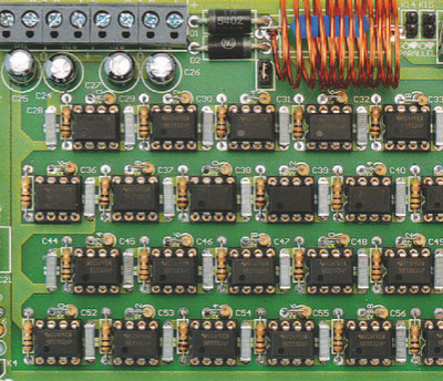

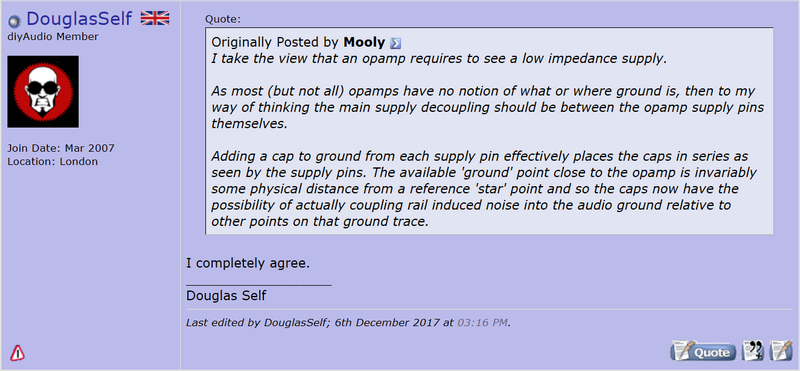

La recommandation de la mise en parallèle d'un petit condensateur, typiquement 100 nF, en parallèle sur les bornes d'alimentation des ampli-ops ne date pas d'hier ni d'avant hier.
Un chimique ne doit pas en être trop proche. Cela ne concerne pas directement l'audio mais les vilains petits parasites aux fréquences supérieures.
Il me semble que Cyril Bateman (avec qui j'ai été en relation) soutenait cette idée, de même que Douglas Self dont voici deux images pour illustrer mon propos. Certains sauront reconnaître le circuit avec son armée de NE5532, un petit condensateur gris de 100 nF à l'épaule.
Il existe des supports d'amplis-op où l'on retrouve un petit condensateur placé entre la plaquette et la puce. On peut faire mieux mais c'est un peu plus risqué : souder le condensateur sur l'AOP de façon à ce que ses pattes soient au plus près de celles d'alimentation de l'ampli-op.
