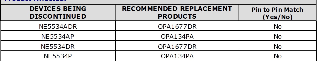

nouvelle date d'il y a quelques semaines, la fin d'une époque, celle d'AOP de très grande lignée devenu un standard.
Pour un étage de préamplificateur phono MM, il n'existe qu'une poignée de nouveaux circuits intégrés qui peuvent battre les performances de bruit du NE5534. Je n'ai malheureusement passé au banc tous les montages, mais le 5534 peut être dépassé pour un étage MM que par un montage discret, et seulement avec une marge de théorique de 1dB....
Le NE5534 a plus de bipolaires à l'entrée en parallèle que son frère 5532, d'où son bruit plus faible. Il peut piloter une charge de 600Ω à perpétuité. Il possède des broches pour la compensation externe, ce qui le rend plus polyvalent que le 5532. Jusqu'à récemment, on pouvait en obtenir à cinquante centimes d'€ l'unité.
Si l'on s'intéresse un peu a ce circuit et que l'on se rend compte de sa lignée, on comprend pourquoi il sert d'étalon, et surtout ou peut-on trouver une telle fonctionnalité pour un prix aussi bas ?

En complément du message de PFB...
On passe obligatoirement du BJT au Jfet !

Je n'ai pas essayé l'OPA1677 , mais l'OPA134 ne fait pas le poids face au NE5534.

Citation :l'OPA134 ne fait pas le poids face au NE5534.
Qu'entends-tu par la ?

Citation :Pas assez snob, pas destiné spécifiquement à de l'audio...
Mon propos n'est pas là.
C'est ce que motive cet enterrement catégorique de l'OPA134 qui m'inquiète.
J'ai bien évidemment re-regardé les caractéristiques de chacun d'eux et en dehors de la densité de bruit favorable au NE, je ne peux que constater que l'OPA tient très correctement sa place. Entre autres, dans le domaine des tensions et courants d'offsets ou le NE nécessite des compensations alors qu'elles ne sont pas nécessaires pour l'OPA134.
Dans mon esprit, seul l'AD844 représente une réelle avancée dans le monde de l'aop. Mais il est basé sur une autre forme de topologie qui a pour avantage une bande en B.O bien plus large que celui d'un aop, et pour cause puisqu'elle atteint la centaine de kHz. Autrement dit, se préoccuper de la DIT devient dérisoire.
Mais cela ne remet pas en cause que je considère l'AOP134 comme un bon substitut du NE. Reste au concepteur d'apprendre à l'utiliser pour en tirer le meilleur.
