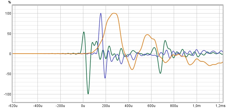

Je comprends le concept mais j'ai du mal a aligner les 3 hps pour avoir un seul "front"
Pour illustrer, évolution vers un résultat qui serait satisfait après ajustements mécaniques :
En haut, MAG10.
En bas, après avoir reculer le médium de 9cm par rapport au grave, et reculer le tweeter de 10,5cm par rapport au grave, comme proposé au message #322.
Jean-Marc.

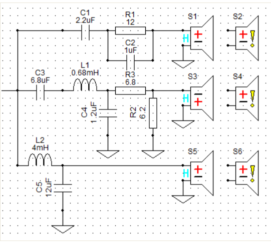

Pour le niveau du médium dans le schéma de filtre proposé, l’atténuateur proposé est à impédance constante (LPAD), pour atténuer plus sans trop impacter la réponse du filtre il suffit de remplacer les valeurs des deux résistances par les jeux de valeurs du lpad 8 ohm.

Je suis en train de travailler sur l'alignement des hps...
Je comprends le concept mais j'ai du mal a aligner les 3 hps pour avoir un seul "front"  Sad
Bonne soirée, Christophe
Jean-Marc a bien illustré l’alignement.
Plus facile à faire avec les mesures de proximité qu’au point d’écoute.
Une fois le filtre réalisé l’alignement devrait être comme illustré par Jean-Marc.
Je vais essayer d’illustrer cet aspect de calage temporel, alignement... dans un fil dédié.

(19/08/2022-20:33:05)xtof a écrit : Je suis en train de travailler sur l'alignement des hps...
En haut, MAG10.
Jean-Marc.

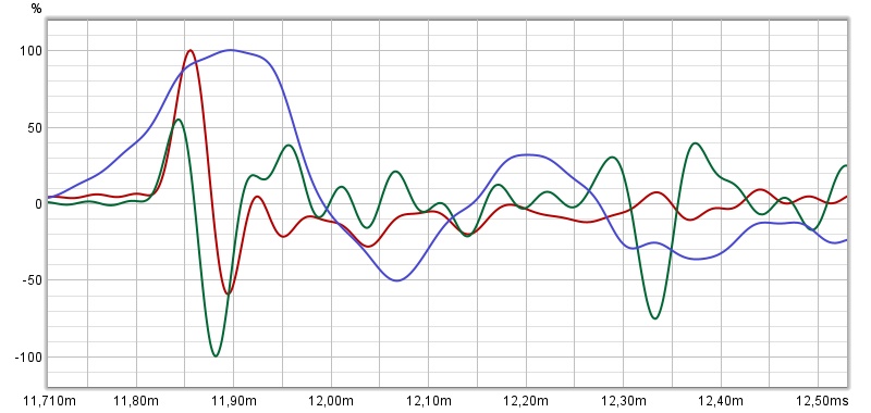

Bonjour Jean-Marc,
Voici ce que j'obtiens à la position d'écoute :
Bonne journée, Christophe

Jean-Marc peux-tu me transmettre les données Xsim de ce schéma ?  Blush
Merci et bonne journée, Christophe.

(20/08/2022-16:08:25)xtof a écrit : Voici ce que j'obtiens à la position d'écoute : ...
Parfait !

(20/08/2022-16:08:25)xtof a écrit : Jean-Marc peux-tu me transmettre les données Xsim de ce schéma ?
En pièce jointe (extension .pdf à remplacer par .dxo après téléchargement), même si j'aurais préféré que tu le reconstruises par toi-même, avec tout le lot d'apprentissages à ton bénéfice.
Bien à toi, Jean-Marc.

Merci Jean-Marc, je vais travailler ce dxo, je voulais être sûr d'avoir les mêmes données.
