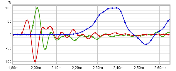

Christophe,
Le temps de vol entre ton 420 et le reste montre un décalage de près de 12cm..
Pour un travail en phase à des fréquences de coupure proche de 700..800hz, ne serait il pas judicieux d aligner cela aussi ?
Concernant ta mesure de l'ensemble postée hier, le retard de 270us que tu califiais de petit représente près de 9cm quand même..

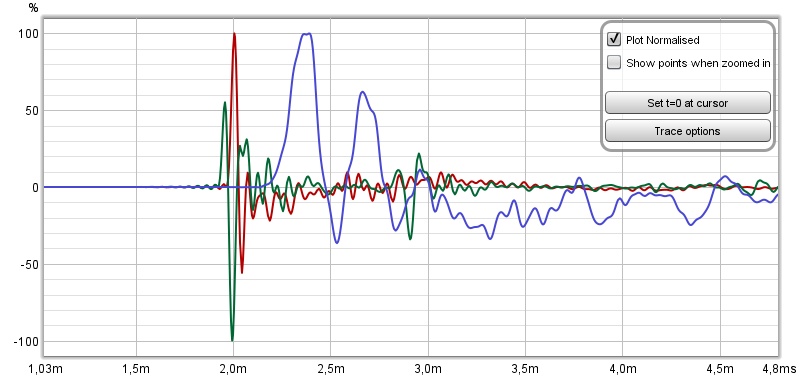

Le niveau relatif du medium est plus élevé que sur le MAG2 utilisé par Pierre pour élaborer son filtre. Ce qui peut expliquer la mise en avant du registre à l'écoute comme à la mesure de l'enceinte filtrée. MAG2 :
MAG10 (accompagné d'un jeu de cibles Synkron d'ordre élevé, voir message #301) :
Vraiment surprenant ces différences relatives d'un jeu de mesures à l'autre. Comme déjà écrit, un dossier REW avec les mesures droite et les mesures gauche aiderait à valider la viabilité des niveaux.
Même distance proche : la réponse impulsionnelle en mode loopback indique des membranes à environ 70cm du micro. Cela fait des mesures très proches des bords de l'enceinte. Trop ?
As-tu appliqué le fil à plomb pour t'assurer la verticalité de l'axe de mesure ? Si oui, pour mettre les centres émissifs sur le même plan, en se référant aux pieds des impulsions (disons significatifs à 20%) : reculer le médium de 9cm par rapport au grave, reculer le tweeter de 10,5cm par rapport au grave.

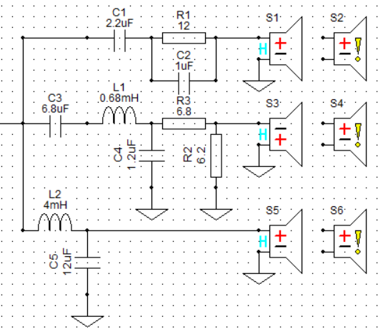

J'avais suivi les conseils de Pierre avec la fabrication de son filtre c-à-d :
"Par rapport à la position des hauts parleurs pour les mesures, avec ce filtre il faut:
Avancer le pavillon de 8,8cm
Avancer le tweeter de 10,7cm"

(17/08/2022-17:34:57)xtof a écrit : Je vais faire un jeux de mesures proche à droite et à gauche avec 10 cm de plus donc 80 cm
Tes dernières mesures étaient à environ 70cm des membranes. Pour intégrer les effets de baffles, ne nous étions pas accordés sur 0,8m à 1m de la face avant de l'enceinte de grave ?
(17/08/2022-17:34:57)xtof a écrit : Je me contente de mettre le pied micro sur ses 3 pieds, je vais voir si l'axe est droit avec un fil à plomb.
Sur les trois pieds, je ne vois pas comment faire autrement. Quand je parle d'axe vertical, c'est pour précisément les trois positions de la capsule micro, pas pour l'axe du pied.
(17/08/2022-17:34:57)xtof a écrit : J'avais suivi les conseils de Pierre avec la fabrication de son filtre c-à-d :
Tu peux facilement prendre l'initiative dès la séance de mesure avec ajustements mécaniques immédiats, les débuts d'impulsions doivent être synchrones. Que les futures cibles soient LR4, LR2, B3, ou Synkron. Dire que désaligner est nécessaire après filtrage est contre-pédagogique.

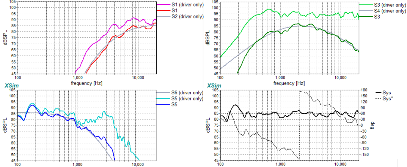

(17/08/2022-17:34:57)xtof a écrit : Pour recaler l'impulsion je ne sais pas trop par où commencer pour annuler le "loopback".
Dois-je commencer par le grave ?
Quelle opération dois-je faire ? un estimate IR delay ?
Où mettre la valeur trouvé sur les autres hp ?
Sinon j'arrive bien dans l'overlay/impulse à la visu des 3 hp sauf que je n'ai pas annulé le loopback
Si le loopback est mis en œuvre, autant le garder. Utilise-le pour l'alignement des centres émissifs. Ensuite les fenêtrages transducteur par transducteur, que tu commences à bien comprendre au sens pseudo-anéchoïde. Puis nous demanderons à Xsim de générer les phases minimales à chacune des voies, à partir des magnitudes des .frd exportés (frd phase source : derived). Exploiter des phases qui seraient correctement mesurées n'est peut-être pas à l'ordre du jour.
Bien à toi, Jean-Marc.
PS : en complément du message #301, avec les mesures MAG10. A peaufiner... :
     Impédance mini : 7,2 Ohms

Christophe,
Si tu n as encore rien bougé, il semblerait que ton 420 soit en opposition de phase avec ta compression 2".
Si tu peux faire un petit essais en inversant la polarité au borne de ton 420 et refaire une mesure de l'enceinte complète.
Juste pour confirmer.
Xavier.

Jean Marc,
Sur la mesure au point d écoute, de souvenir LB0, de l'enceinte sur filtre de Pierre.
Il y a une sommation étrange vers 725hz et le décroché des ondelettes dans la zones de raccord 420/compression ne montre rien de cohérent.
Xavier.
En regardant les pulses sur mag10, ok pas de pb de polarité.
En regardant la phase du grave et du médium dans la zone 600..700hz, elles sont déphasées.
Toujours à partir des mesures mag10, en faisant les tracés arithmétiques G + M et G - M, le résultat montre une amplitude plus importante dans la zone de raccord pour G - M que pour G + M..
Chose peu conventionnelle me semble t il.
Me trompe-je ?
Le déphasage est tel qu une mesure en inversion de polarité sur le 420 .dans la même configuration pourrait juste être intéressant à observer.
Les pulses étant bonnes, celà doit être dû au non alignement du grave et médium.
Mais je pense qu une tel.mesure aurait été intéressante.
Xavier.

Xavier, tu veux une mesure de l'enceinte complète avec le filtre de Pierre au point d'écoute ?
Il faut savoir que la membrane radian du 2 " est monté en polarité inversée donc à chaque fois que je mesure j'inverse la polarité.
De même sur le filtre de Pierre j'ai aussi inversé la polarité  Shy
