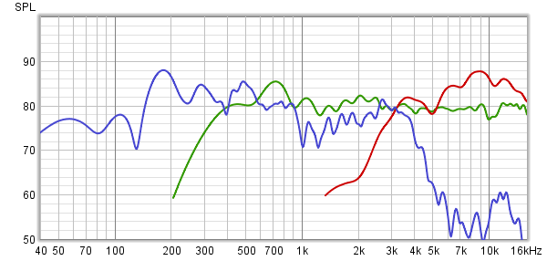

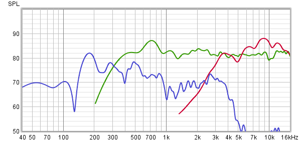

(31/07/2022-08:10:53)xtof a écrit : C'est surtout que j'ai l'impression de faire les mêmes mesures et d'obtenir des résultats différents... Bonjour Christophe,
MAG2 en 1/12ème, avec fenêtrages :
MAG3 en 1/12ème, avec fenêtrages :
MAG4 en 1/12ème, avec fenêtrages :
La remise en place du tweeter ne suffit pas à expliquer toutes les différences.
Jean-Marc.

Bonjour Jean-Marc
Effectivement il semble y avoir eu des niveaux de mesure différents.
Etant donné l'efficacité des différents haut parleurs, MAG2 me semblait la plus logique. Et elle n'était pas affectée par le timing offset.
xtof, si dans REW tu charge un ancien fichier, pour visualiser des différences par exemple, REW utilise les paramètres de mesure de cet ancien fichier.

(31/07/2022-10:53:25)JM Plantefeve a écrit : (31/07/2022-08:10:53)xtof a écrit : C'est surtout que j'ai l'impression de faire les mêmes mesures et d'obtenir des résultats différents... Bonjour Christophe,
Jean-Marc.
Que puis-je y faire ?
