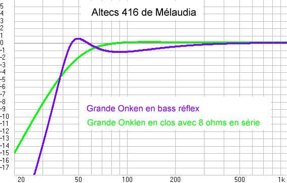

Ce que l'on remarque c'est que le Qts des 2 haut-parleurs les mieux apairés est très bas, équivalent à celui des 515. Ces haut-parleurs sont donc peu adaptés à un fonctionnement en basse réflex.
J'ai effectué des simulations avec Winisd de l'enceinte grande Onken. Boucher un ou deux évents n'apporte pas d'amélioration. Avec 6 évents ouverts, la réponse est moyenne, avec une surtension de 2 dB vers 48Hz.
Si on veut que la réponse ne se dégrade pas,il faut absolument utiliser un amplificateur à très faible impédance de sortie (genre Bryston) et pas un ampli ayant une impédance de sortie notable (comme le 20W Hiraga ou le 50W Kanéda).
Pour m'amuser j'ai aussi simulé la même enceinte mais en clos (les 6 évents bouchés) et en insérant une résistance de 8 ohms en série entre l'ampli et le haut-parleur. (Sans commentaire...)
Tous les essais d'enceintes Onken réalisés par Mélaudia, les mesures, etc... montrent qu'il est très difficile de retrouver les qualités de l'enceinte Onken d'origine.
