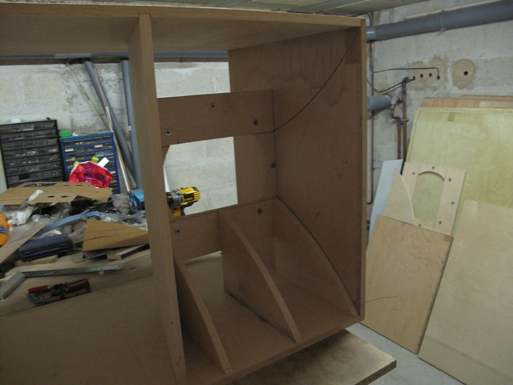

J'ai passé un très bon WE à Rueil. Grâce à la collaboration de chacun, le projet Onken 360 de Melaudia est maintenant très concret.
Au détour d'une conversation sur les HP Altec avec jeanphillipe qui a apporté les TAD TD-4001 et une paire de pavillons répliques TAD, j'apprends qu'il est possible, lorsque la membrane "gratte", de recentrer l'aimant en desserrant et resserrant les 6 vis qui le fixent au saladier.

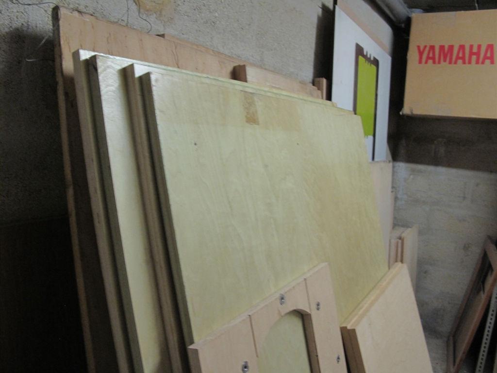

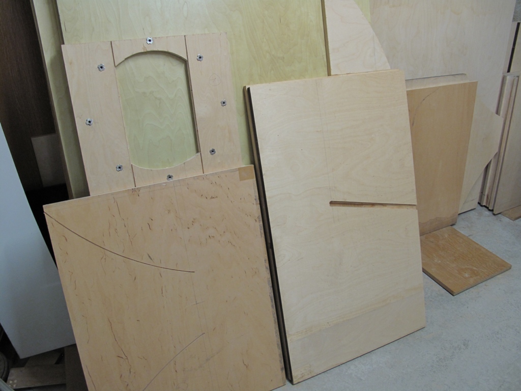

J'ai tenté cette expérience sur un des mes deux 515-8G partis en fumée un peu avant ETF2009 et dont j'avais raté le remembranage. C'est une réussite totale et je dispose donc aujourd'hui d'une paire de 515-8G. Par ailleurs, j'avais récupéré une belle quantité de CP en 19 mm de très bonne qualité.
Le rapport avec ce WE à Rueil ?
J'attendais énormément de l'écoute et du fonctionnement des Onken 360 car cela devait orienter mon choix à entreprendre la fabrication d'une paire de
Onken 360 ou une paire de
Voix du Théâtre.
Je n'ai pas été totalement convaincu par ces Onken 360. Bien sûr, les causes peuvent être multiples (réglages, adaptation à la salle, aux pavillons de médium, aux électroniques, au choix des morceaux écoutés, ...).
J'ai donc entrepris la réalisation d'une paire de "Voix du Théâtre".
