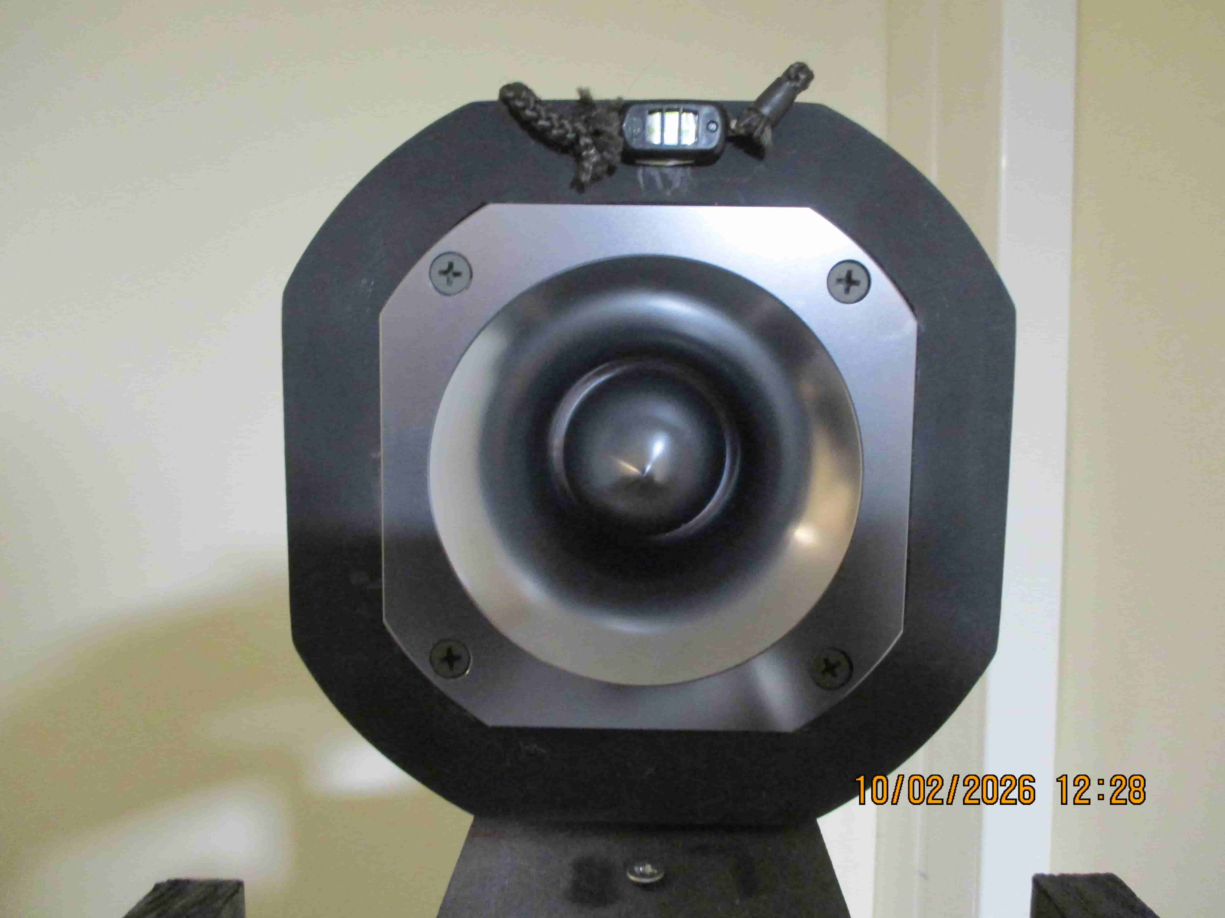

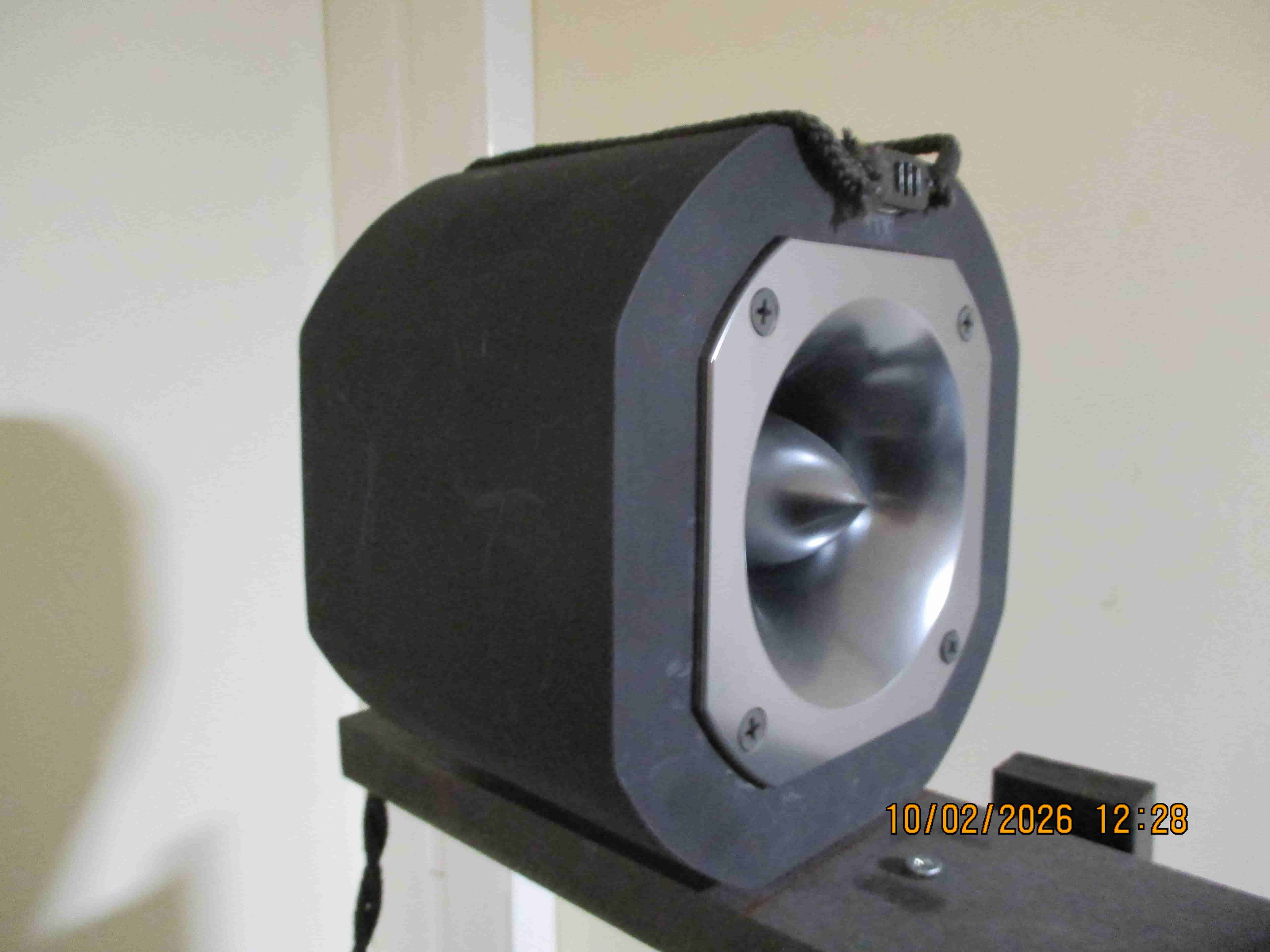

A la demande de Claude, je publie ces 2 photos où je remarque des takets
Idea  Qui connait ? Montent à 150 Khz mais rendement de 70db/1w/1m.
Connais pas, mais avec cette sensibilité si faible il faut un ampli dédié...

Salut à tous... y'a du monde...
Ces takets (très faible sensibilité) font ressortir par contraste inverse une autre qualité des CIARE : leurs 110db/2,83V/1m permettent de les monter en filtrage passif sur quasi n'importe quel système, du haut au bas rendement. En filtrage passif on peut toujours diminuer le niveau par des résistances, mais l'inverse est quasi impossible (à part avec un transfo en jouant sur gain/ impédance ? et là il faudrait du top qualité dans l'extrême aigu et un ampli qui gèrerait la charge plus complexe...)
Donc je remercie ce CIARE de permettre de rester simple dans 99% des cas...
