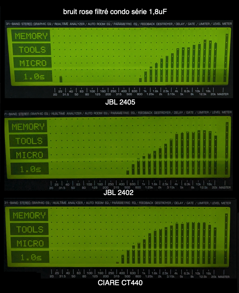

Écoute rapide à l'oreille en comparant les 3 tweeters avec un bruit rose filtré + condo série de 1,8uF. (j'ai aussi écouté un JBL 2404, j'en parle plus loin dans le fil / mais pas fait de relevé de mesures)
Évidence > le CIARE descend plus bas avec plus de niveau et monte avec moins de niveau dans l'extrême haut.
Puis vite fait un test qui confirme :

Vu les niveaux dans l'aigu, il faudra que je remonte un peu le CIARE.

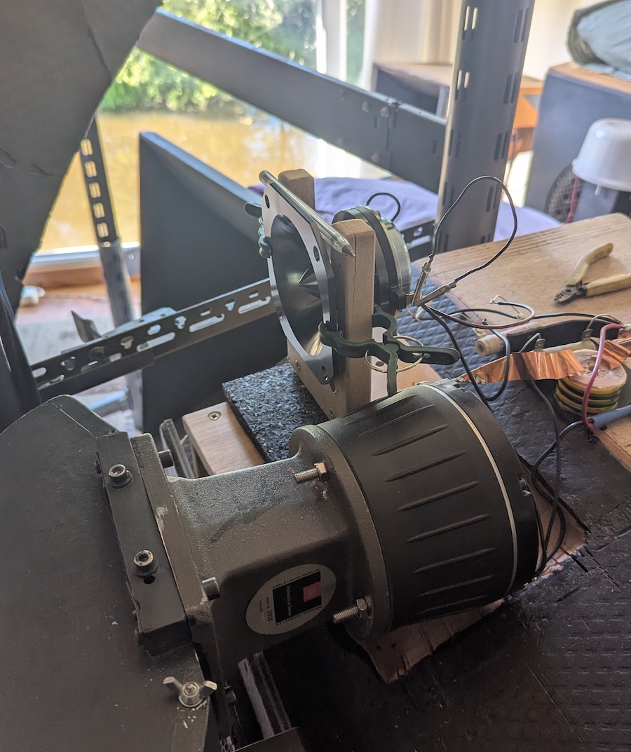

Une photo souvenir du test de niveaux :
le CIARE chute après 12kHz, mais a un sacré niveau en dessous de 4kHz
les JBL sont conformes, balances tonales connues depuis des lustres, sans commentaires particuliers donc :

Salut Gilles, pour faire des essais il faut que je fabrique des supports dédiés, et ça va me prendre un peu temps.
Et que je déssoude des composants du filtre pour remonter le niveau dans l'extême aigu (là où je vais les utiliser)
