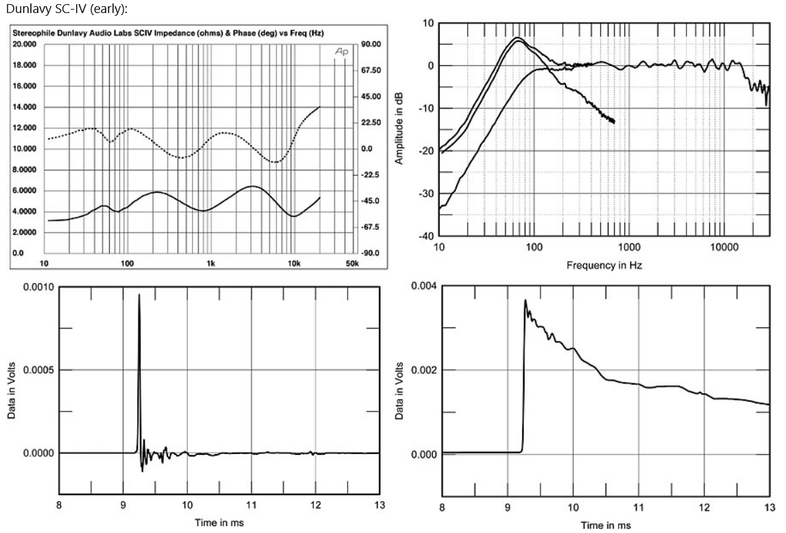

Vu qu'il y a un petit espace pour faire exister (permettre) le filtrage 6 dB et des constructeurs comme Dunlavy, Duntech, Thiel... je m'y engouffre.
C'est quand même très connu, reconnu (messieurs) et facile d'accès... voilà des courbes s'il faut cela pour entendre... et reconnaitre ce possible, cette diversité (technique, technique du "bof") !!!
Les principes de Thiel, leur technique, leur l'innovation... le "Coherent Source"... avec
"La réponse très large de tous les haut-parleurs a permis de concevoir un filtre à pentes du premier ordre mis néanmoins au point après de nombreuses simulations et mesures." Big Grin
3 pages de mesures
https://www.stereophile.com/content/dunl...asurements
ça fonctionne même en 3 voies
https://www.gammaelectronics.xyz/audio_1...nlavy.html
Il va falloir revoir ou nuancer les théories ou arbitraires en intro du sujet et les impératifs des solutions qui s'ensuivent. Wink
Ce qui n'a pas empêché Dunlavy dans ces dernières productions de passer aux solutions avec dsp (plus performantes/précises sur UN aspect alignement), facilités et techniques que personne ici réfute (comme on essaie de le faire croire) mais dont on réfute l'obligation, et dont on relativise la nécessité ET le résultat (besoins, global et perçu) par rapport à d'autres techniques (le 6 dB par exemple... sûrement pas plus complexe que d'autres techniques)
Voilà pour une petite mise à plat plat Tongue
