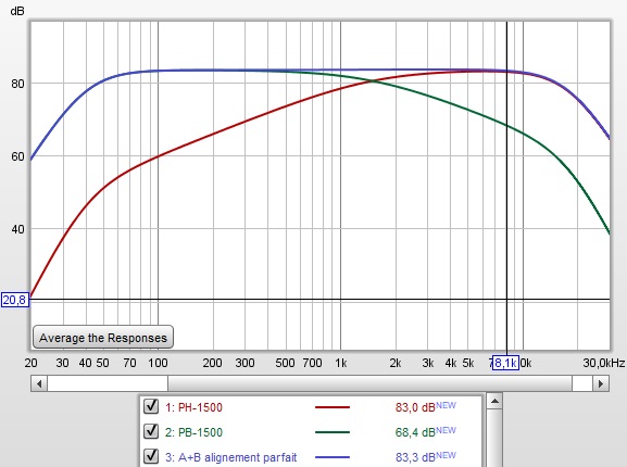

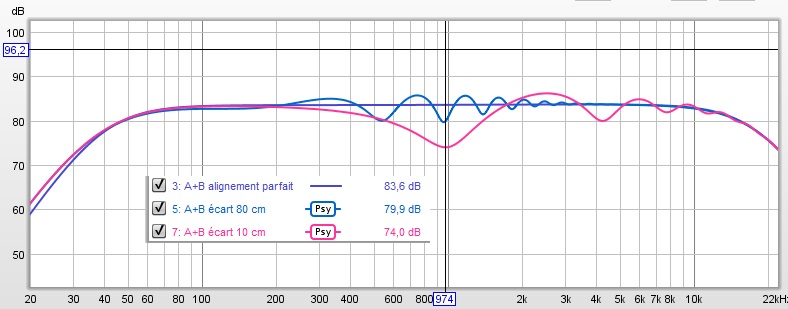

Je me suis pris au jeu, a savoir poser les faits et observer ce qui se passe afin de comprendre pourquoi le filtrage de Tanaka 6dB décrié ici peut fonctionner in fine.
Remarque, je n'ai aucun partis pris la dessus, utilisant des sytèmes FIR dans mes installations, IIR d’ordre supérieur dans d'autre, ou même Hybride.
Le problème tel que je le comprend :
un filtre 6 dB ne pourrait fonctionner avec des transducteurs présentant des écarts d'alignement importants comme ceux présent sur des grand systèmes a pavillons.
pour exemple :
(15/11/2025-15:16:24)mastro a écrit : ...
la partie technique des filtrages passifs multivoies (4) réalisés avec des cellules électriques de 6db , sur des sources émissives très distantes avec des transducteurs non alignés ne peut être qu'empirique et critiquable .
c'est très facile à comprendre avec l'analyse des mesures et à l'écoute de gros système similaires ...
comparons donc la réponse de la somme de 2 transducteurs imaginaires, fréquences de raccord 1500 Hz, 6 dB/octave de pente, en faisant varier l'écart entre ces derniers :

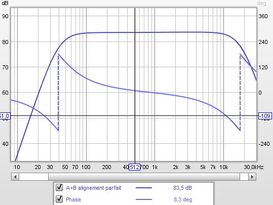

Sans décalage, soit de 0 cm entre transducteurs:
Ça marche pas de soucis, somme sans défaut sur un cas type coax, hélas irréalisable dans le cas qui nous intéresse.

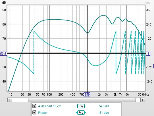

décalage de 10 cm entre transducteurs :
on constate un creux atteignant 10 dB environ avers 1 Khz et du peigne au dessus, corroboré par des repliements de phases.

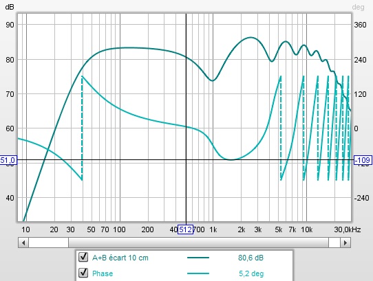

Appliquons le lissage psychoacoustique proposé par REW, plus représentatif de notre sensibilité auditive :
Même chose
Conclusion : un 6 dB avec 10 cm d'écart entre les 2 transducteur provoque ici un accident de 10 dB dans la réponse, qui ne passera pas inaperçu, avec une réponse en peigne au dessus, a l'image de l'influence d'une pièce.

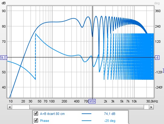

passons a un décalage de 80 cm entre transducteurs :
on constate de nombreuse ondulations dans la réponse mais beaucoup plus rapprochées

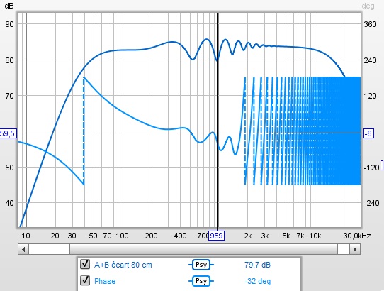

Appliquons le même lissage psychoacoustique proposé par REW, plus représentatif de notre sensibilité auditive :
on constate une réponse tenant dans plus ou moins 2.5 dB, quelque chose de très acceptable donc, avec des repliements de phase nombreux, a l'image de ceux provoqués dans le cas d'écoute dans un salon courant.
Dis autrement pas de quoi s’alarmer sauf a vouloir une écoute de monitoring, la solution fonctionne, bien mieux même que celle avec écart faible de 10 cm.
récap des 3 des réponses :
