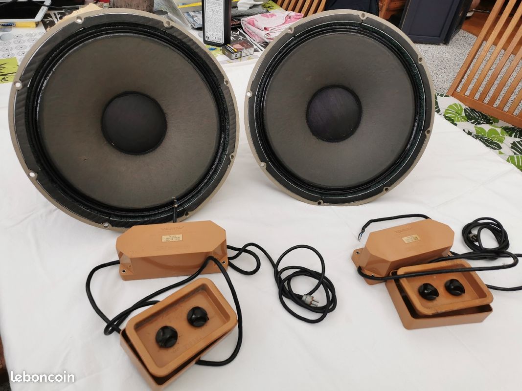

Je viens de rebasculer du « mauvais » côté de la pente, en achetant ce jour une paire de Tannoy Red Monitor 15’’, datant des années 60, quasi neufs, avec les filtres.
C’est beau, c’était à Paris, j’y pense depuis quelques années, c’était l’occasion rêvée.
Il n’y a pas de boîtes: Va falloir bricoler.
Il existe une multitude de boîtes « originales » et autant de DIY, plus les Lockwood pro.
Je ne compte pas tenter les Westminster à pavillon arrière replié, avec >300 bouts de bois assemblés au mm! Je n’aurais ni les capacités, ni la patience.
Je vais avancer petit à petit et lentement (je me connais..). J’ai une énorme boîte pour Altec 415A qui peut aller pour tester.
Si vous avez des conseils, des expériences, je suis preneur.

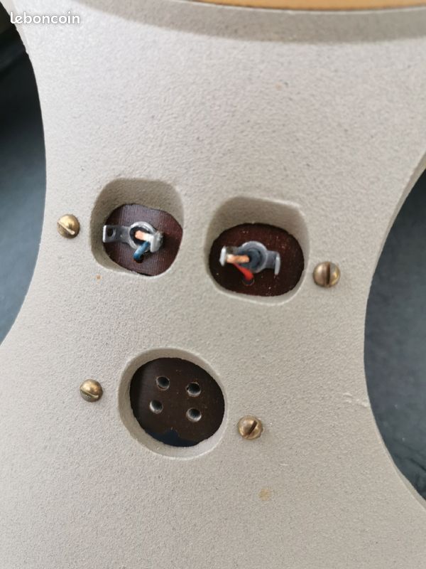

Je n’ai pas trouvé comment ouvrir les boîtiers gris des filtres pour inspecter les condos. Et tu peux faire refaire des filtres ici https://mainlytannoy.com/products/pair-v...-31xx-38xx

Bonjour Julien, bien beaux HPs, ça fait plaisir. Je sais pas de quel coté de la "pente" tu étais, mais de belles pièces, ça fait toujours plaisir.
A ta place, je commencerais par mesurer les paramètres de Thiele et Small, ça me permettrait de réfléchir à une charge possible.
A plus
André
#17
RE: Tannoy Red monitor
en effet, les mesures seront nécessaire.....
Par contre, il serait judicieux de les faire fonctionner en augmentant la puissance (de 0,3 watts à 2 watts) graduellement pendant au moins 3 à 4 jours afin que les suspensions papier spiders retrouvent une partie de leur souplesse originale. En effet, après avoir dormi un temps certain, ils ont besoin d'être rodé.
Puis, d'effectuer ces mesures à 20°C avec l'hydrométrie qui va bien afin d'obtenir quelque chose d'à peu près cohérent par rapport au normes actuelles.
Après, ce sera aux sachants de faire le travail afin de les mettre en oeuvre et leurs fournir de bonnes conditions de travail.

5. Pour les filtres, soit tes filtres "originaux" Tannoy ont déjà été ouverts par quelqu'un d'autre et dans ces cas là tu peux juste changer les capas electrolytiques et les remplacer par des films. Sinon, il vaut mieux garder ces filtres 100% d'origine et collector et refaire des filtres à côté.
6. Le site "mainlytannoy", notamment si tu veux changer tes connecteurs 4 pins, acheter des condensateurs. Pour le reste, ils sont assez cher. J'ai vu les PCB des filtres sur ebay à un moment.

Pour ma part, je pensais faire rapidos une paire « de test » de LE1 Lockwood (bass reflex mais « freiné » par un absorbant à plat entre HP et event…) en contreplaqué.
Dans les 220l.
Les filtres des red sont scellés dans des boîtes en fer blanc, inouvrables sans tout ruiner, je ne touche pas.
En plus j’ai mesuré des valeurs cohérentes pour les capas et self de grave….
Filtre DIY testé mais il y a un « petit trou » autour de 1000Hz (coupure), et une sacrée bosse sur le médium ensuite si on ne corrige pas avec un RLC parallèle qui adapte le Z de la compression.
Comme tu le sais, le schéma des filtres des Gold est différent et réglable…
PS: tes gold sont magnifiques, archi neufs, incroyable !
