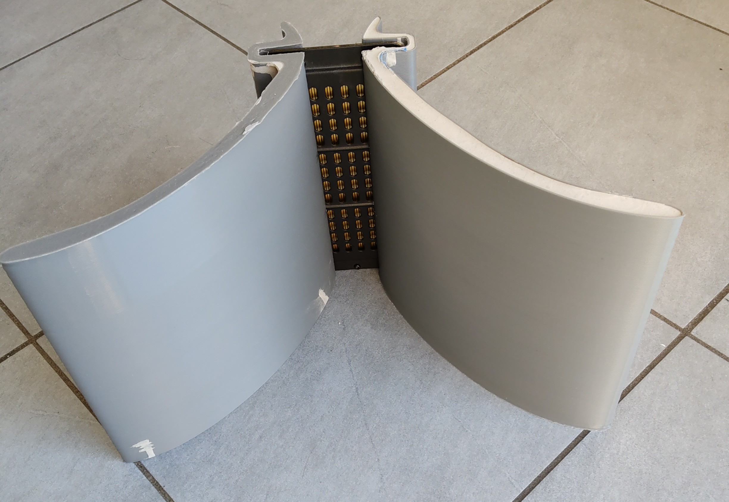

Merci pour vos retours, ne vous emballez pas , j'aimerai bien que le post reste ouvert Smile
Première version basée sur un profil du site spherical horn
 [Image: swh_PETF_throat_2_400.jpg]
Remplissage chappe fibree en2 fois ( 3 cm d'épaisseur pour solidifier le fond, puis le reste)
Il va falloir que je remette la main sur le micro de mesure ...
Stephane
#46
RE: Mini Papillon
Bravo, c’est super. Le béton fibré est à mon avis une très bonne solution pour mouler des pavillons gravés bien inertes ! Je me demande aussi si un allègement avec des inserts polystyrène serait efficace.

#48
RE: Mini Papillon
Merci a vous pour remarques
gerard, mon but est la compatibilité waf, pas plus de 40cm  de large, je peux jouer sur la profondeur mais pas trop mon imprimante est limitée a 240*240mm. A cause de ces limitations je vais imprimer le h-frame en 8 parties. J'ai commencé l'impression du premier quart sur les 8 . (Hauteur 23 cm a l'arrière et 17 devant) :
C'est un peu long tout ça, mais ça coûte pas bien cher (25 euros de PLA ) pour le h-frame.
Stephane
#49
RE: Mini Papillon
(23/09/2023-12:50:57)Occipe a écrit : Merci a vous pour remarques
Stephane
C'est du beau boulot d'impression 3D, surtout pour la création du fichier STL.
Avec quoi vas tu coller les morceaux ?
Je trouve quand même beaucoup plus facile d'utiliser un tuyau PVC que j'usine en quelques minutes pour encastrer le HP.
Je fais un alésage à l'intérieur avec une fraise de 10mm sur 8mm de profondeur à l'emplacement du HP, puis je coupe le cylindre suivant une génératrice sur toute la hauteur, j'écarte pour insérer le HP muni d'un joint et je referme par soudure à l'air chaud ou avec deux plaques vissées.
C'est rigide et ça ne résonne pas du tout.
Cdt,
Gérard
#50
RE: Mini Papillon
Hello
Les 8 pièces du hframe sont finies. Pour la fixation j'ai prévu un trou sur chaque quart. Une tige filetée  traversera  les 2 pièces et le saladier. Pour le joint je me tâte encore , une petite bande de caoutchouc pour commencer et tester ( ça restera demontable, si le résultat n'est pas celui escompté) les rainures apporteront de la rigidité .
Effectivement la méthode PVC est plus rapide, l'impression 3d pourra apporter du plus pour le raccord du pavillon ou l'ajout de pieds ou un petit logement pour le filtre.
