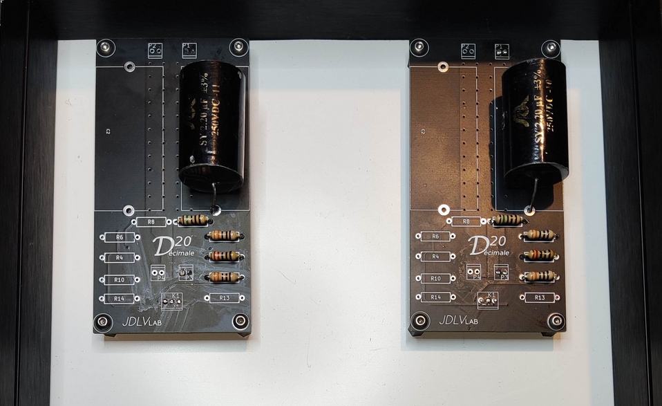

Je profite toujours de l'excellente qualité musicale de ce prépré.
- Pour la qualité de sa ronfle, je ne saurais dire vu qu'il n'en a pas.
Un point à signaler, tout de même :
- Le niveau de sortie est très (trop) élevé. Je dois probablement revoir la valeur de R7.
Messages : 1.900
Sujets : 29
Inscription : 13/01/2014
RE: Prepre Sylvestre
(07/09/2023-15:43:13)Dominique a écrit : Bonjour à tous,
c'est bien R7 qu'il faut revoir à la baisse, 750Ω à la place de 1k5 actuel baissera le gain de 6dB. Avec pour effet collatéral une diminution dans le même rapport de la tension maxi en sortie avant écrémage.
+/-340mV crête avec 1k5 et donc +/-170mV avec 750Ω . Ce qui devrait suffire encore largement d'autant plus que la raison du changement est la grande sensibilité d'entrée du préampli RIAA.
Voilà, tu sais tout!
joël

(08/09/2023-09:33:55)gillesni a écrit : Et l'oreille gauche, ce n'est pas trop fort? Ah! ben si, pour elle aussi c'est trop fort dit donc !
En fait, dans ma config, il y a 2 cartes peuplées uniquement sur une voie pour faire du double mono.
- Donc quand je parle de R7, c'est R7 sur chacune des 2 voies. Donc ça devrait aussi atténuer le niveau de l'oreille gauche...
Messages : 3.463
Sujets : 152
Bonjour Joël,
(08/09/2023-09:23:58)jsilvestre a écrit : c'est bien R7 qu'il faut revoir à la baisse, 750Ω à la place de 1k5 actuel baissera le gain de 6dB. Avec pour effet collatéral une diminution dans le même rapport de la tension maxi en sortie avant écrémage.
+/-340mV crête avec 1k5 et donc +/-170mV avec 750Ω . Ce qui devrait suffire encore largement d'autant plus que la raison du changement est la grande sensibilité d'entrée du préampli RIAA. - Merci bien pour toutes ces précisions.
