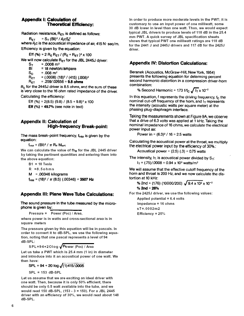

Bonsoir Joël
Citation :Invariant voudrait dire que le spectre de distorsion d'un HP serait constant quelque soit le niveau d'entrée. Je n'ai pas de courbes sous les yeux mais il me semble que ce n'est pas le cas et donc que la fonction de transfert du HP n'est pas invariante...
En effet, elle ne l'a jamais été. Exemple pour une chambre de compression :
La distorsion H2
H2[%] = 1.73 x F/Fc x √ (IT) x 0,01
Avec F fréquence appliquée
Fc fréquence de coupure du pavillon associé
IT intensité acoustique qui est la puissance acoustique en W divisée par la surface à la pièce de phase.
Source: Technical notes Volume 1, Number 8 JBL
La distorsion est donc proportionnelle à la fréquence, à la racine carrée de la puissance appliquée, et encore à la Fc du pavillon.
Citation :Si tu cherches a l'AES tu devrais trouver des publications de Gérard Perrot sur des distorsions largement plus audibles que mesurables.
Et oui... on peut même commencer par celles-ci :
http://6bm8.lab.free.fr/Documentations/R...SURES.html
Et surtout, celle-ci :
http://6bm8.lab.free.fr/Documentations/R...urier.html
