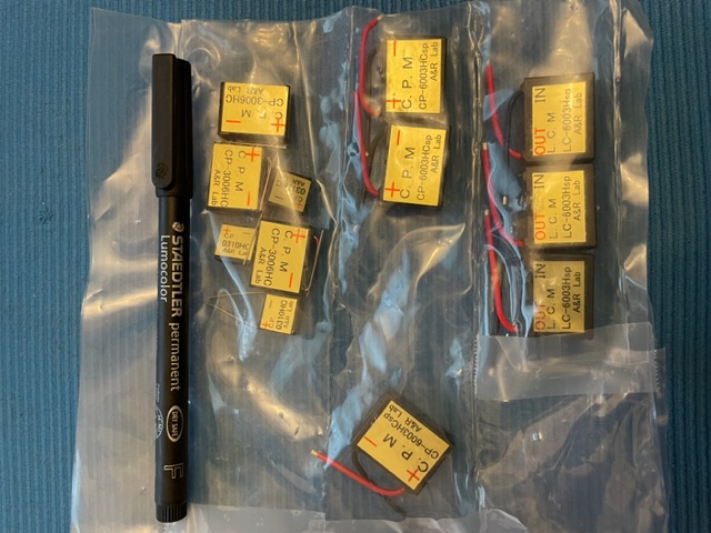

Joël,
Pour info, voici également le schéma de l'alimentation symétrique de l'étage de sortie, les deux schémas constituant l'alimentation complète de l'amplificateur Kaneda No.279.
Comme pour toutes les alimentations d'amplificateurs à transistor ou hybride de Mr Degawa, on remarque qu'il n'y a aucune régulation, aucun transistor.
Du point de vue taille, le pont de diode de cette alimentation fait environ 30X20X10mm. La tension de sortie de l'alimentation destinée à un étage d'entrée de l'amplificateur est d'environ 30Volts.
Pour des ampérages supérieures, le pont utilisé dans le même amplificateur, mais pour la partie étage de sortie en alimentation symétrique de 2X15Volts (pour 14 Watts), fait une taille approximative de 32X48X14mm.
Sinon, effectivement, les autres composants ne sont pas très gros, 25X18X10mm pour les plus gros.
