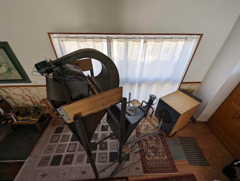

Bonjour à tous
Je déterre ce fil car j'ai du temps devant moi, déménagement fait, remontage et améliorations de mes systèmes hifi, retraite, etc... et j'ai le temps de lire et participer aux forums hifi...
Je profite de cette citation qui résume et remet en perspective plein de sujets abordés sur ce fil, et j'ajoute ma participation.
Depuis 20 ans j'essaye de "dompter" ces Sato.
Je confirme qu'il faut trouver autour de 1,5kHz la fréquence où il devient moins bon.
Je ne dirais pas qu'il perd de la matière, mais plutôt du peps, de la dynamique, et devient "mou"
Sur mon filtre analogique avec des boutons miniatures qui ne donnent qu'un vague aperçu de la fréquence précise de coupure, j'ai mis le potar entre 1,3k et 1,6k .
Si je coupe à peine plus haut à 1,6k j'ai un manque d'éclat, de richesse de timbres, les cymbales ne sonnent plus métal, les voix perdent leurs ciselé, l'écoute devient moins captivante, l'attention sur les détails se perd, etc...
Si je coupe plus bas vers 1,3k et encore moins... là c'est l'inverse qui se produit, car on entre dans le domaine où le Sato est excellent et couper plus bas que 1,3k serait "sacrilège"...
Pour la liaison avec l'aigu j'utilise un "mini WE66 fabrication maison" qui lui monte super bien dans l'aigu... j'ai fait des mesures et j'ai le 20kHz sans pertes selon le moteur utilisé... !
Mini WE66 car le profil et les "découpes / flans latéraux droits et non incurvés" du pavillon est celui du WE66 mais en plus court :
il part sur une gorge 2 pouces. (pavillon donc moins long que le WE66 coté moteur)
rapport de duplication de 8,2
longueur de duplication 150mm
profil exponentiel
cut off 125 Hz
section carrée de bouche de seulement 76 x 76 cm (pavillon donc moins long que le WE66 coté bouche aussi)
Je n'éprouve pas le besoin de mettre un tweeter. (mais je suis dans la difficulté d'en mettre un... je vous explique)
J'ai les JBL classiques...
Comme je refuse """idéologiquement""" de "filtrer en numérique" et de "reculer électriquement en analogique" je dois donc récupérer la phase par le déplacement physique des pavillons les uns par rapport aux autres, et par rapport au caisson de grave (38cm) qui se trouve déporté 2m derrière.
Voir photo.
Vu la photo, si je devais "aligner acoustiquement" un tweeter, il serait posé sur le caisson du 38cm qui est derrière les pavillons...
Hum... pas évident...
Un ensemble "pavillon/ moteur" très long qui monte dans l'aigu solutionne mon problème !
Reste le choix des moteurs, du filtrage, du recoupement la coupure avec le grave et le sub, des choix d'amplis... mais je développerai ensuite si ça vous intéresse ?
Une chose est sûre pour moi, faire un système avec un Sato, c'est tout construire autour de lui, car même s'il ne fait pas tout, tout s'articule autour de lui...
Et je fais une petite "pause"  Wink
Amitiés, Denis  Smile
