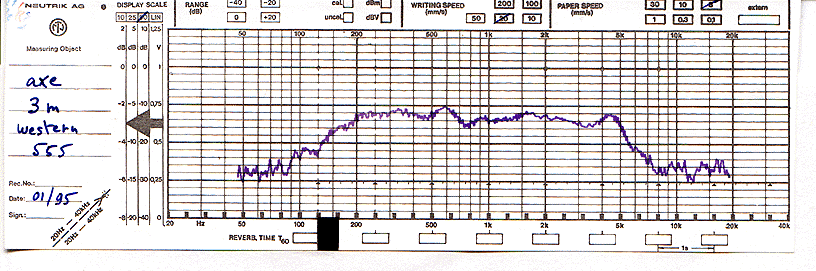

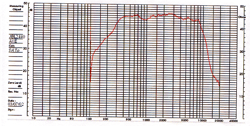

Voici l'article, malheureusement en qualité limitée mais lecture à l'écran sans problème.
Plus deux courbes de réponse avec moteur WE 555 et 2441 JBL (pas faites par moi).

J'en ai eu une paire, que je n'ai pas utilisé moi même because pas de place pour les installer. C'est une voie bas médium réputée et assez grandiose. Il reste la question du choix du moteur qui est toujours très difficile pour ce type de pavillon, car il n'y a que très peu de moteurs qui descendent convenablement pour tirer le meilleur parti des pavillons : ALE, GOTO, Western Electric 555, éventuellement des TAD2001 modifiées, ou des gros ALtec à membrane Phénolique (qualité sonore ?). Les courbes joints montrent qu'avec un 2441 pourtant une ''belle bête'', ca ne descend pas.
