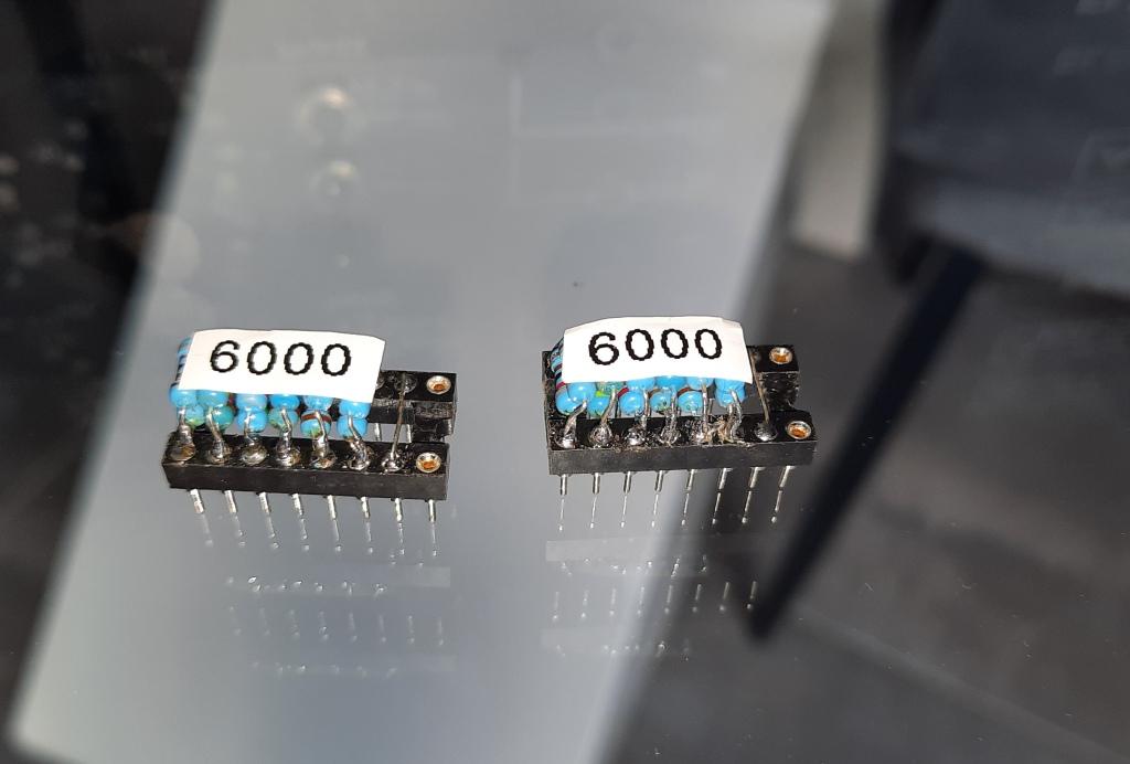

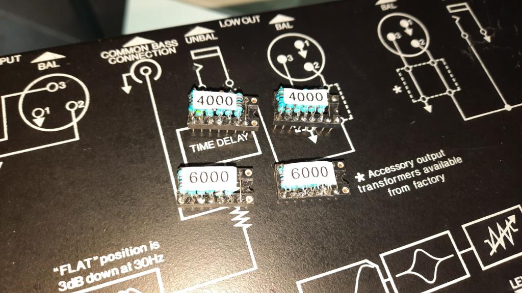

Pour ma par j'ai fait des modules avec des supports DIP16 broches et resitances 1/4 de watt
2 en parallèle pour obtenir une valeur exacte
Avec des valeurs standard
