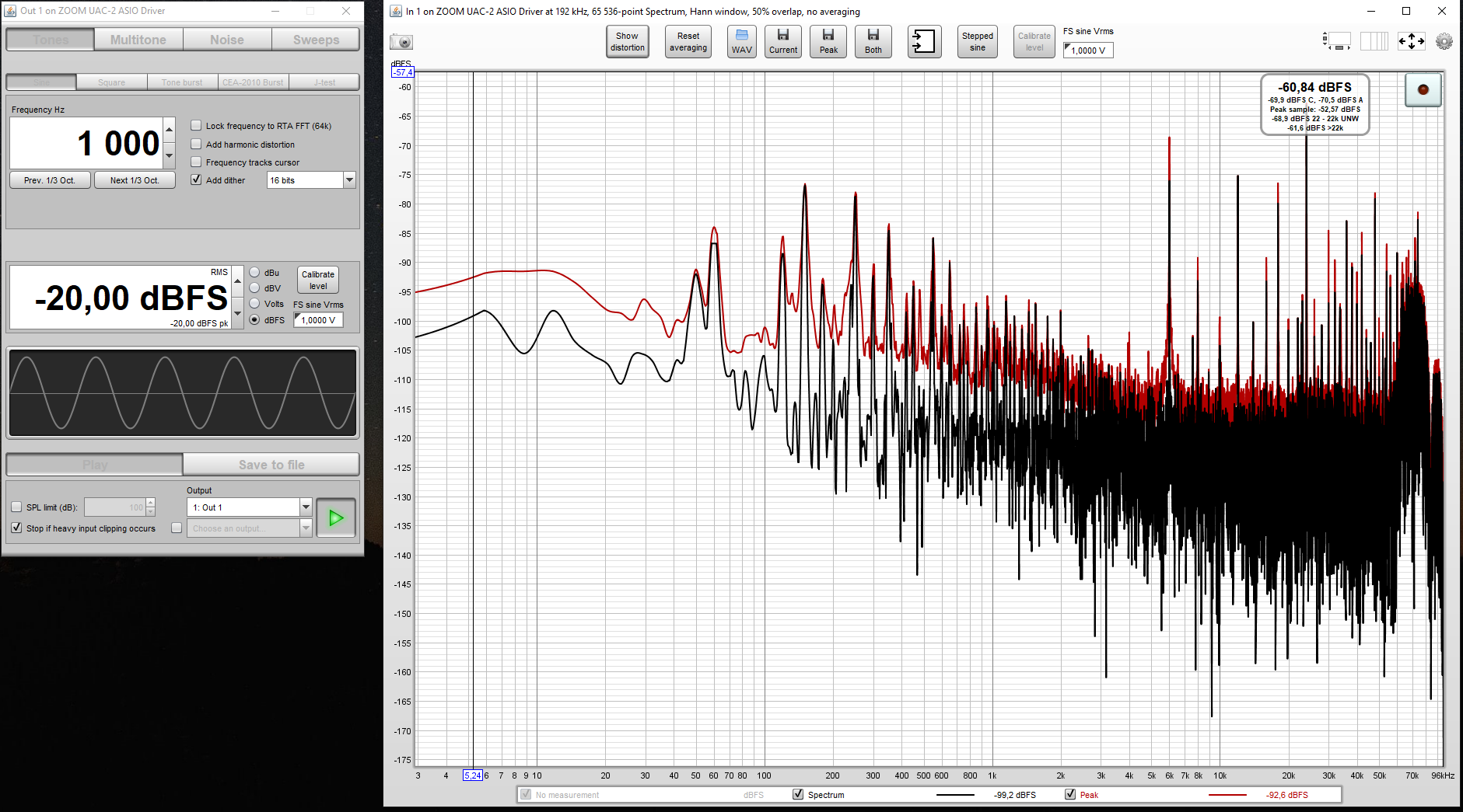

Bonsoir Pierre,
Voici ce que j'ai pu obtenir.
Ma carte son une Zoom UAC-2 qui fait 5 KR en entrée et 100R en sortie.
Je n'avais pas les caractéristiques de la M-audio aussi j'ai changé de carte son.
Je sors de la carte son par la canal 1 et j'entre dans le canal gauche Aux1 du préampli.
Puis je sors du préampli par le canal gauche et j'entre sur le canal 1 de la carte son.
A la sortie du préampli je mets entre la masse et le signal une résistance de 10,08 KR :
Maintenant sans la résistance :
J'espère que tu as assez de données pour le calcul mais je pense avoir oublié des éléments  Sad
Désolé je ne vois pas de différence entre les 2 copies d'écran  Sad
Je recommencerai plus tard ...
Si tu veux je peux mettre l'oscilloscope en sortie.
Merci Pierre
Bonne soirée
Christophe.

C'est en entrée, alors que c'est la sortie qui t'intéresse. 10kΩ, je trouve cela très élevé, étrange...
(20/09/2022-17:29:24)xtof a écrit : J'espère que tu as assez de données pour le calcul mais je pense avoir oublié des éléments
Si le signal généré est un sinus pur à 1kHz, il faut voir une raie qui sort du bruit à cette fréquence, ce qui n'est pas le cas ici.
Oui avec une sinusoïde en entrée, je pensais avoir un signal en sinus en sortie.
Il y a beaucoup de réglages avec le générateur et je m'y perds...
J'ai changé d'entrée, j'ai pris l'entrée tuner lorsque je monte le signal avec le potentiomètre d'entrée de la carte son le signal varie bien.
Par contre lorsque j'agis sur le potentiomètre général du préampli le signal ne bouge pas  Sad

Visiblement il n’y a pas de signal qui rentre.
L’impedance d’entrée de la carte son étant de 5k (il faudrait elle aussi la mesurer), mets une resistance de valeur inférieure, 2,2k par exemple. La valeur R deviendra (R1+R2)/(R1R2), R1 etant la resistance d’entrée de la carte son et R2 la résistance de charge ajoutée. Avec R2=2,2k on obtient R=1,53k.
Il faut un ecart suffisant entre R et R2 pour qu’à la mesure on trouve quelque chose de significatif.
La mesure avec multimetre mentionnée par Jean-Marc permettra de controler le resultat, lui ayant une impedance d’entrée très grande qu’on pourra negliger (R valant approximativement R2 dans ce cas). Si le multimetre est precis et l’écart entre les deux mesures suffisant ce résultat sera même plus précis.

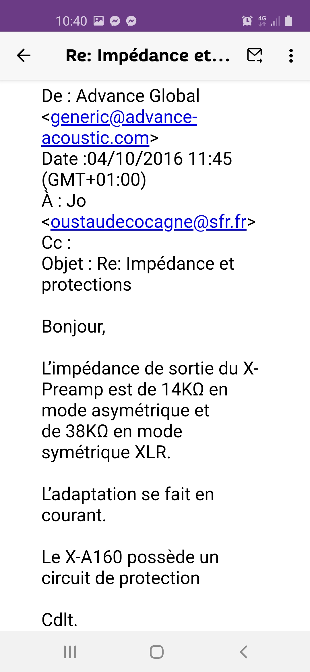

J'ai retrouvé le mail de ADVANCE A qui date de 2016 et leur réponse est bien les impédances en sorties.
Christophe voici leur adresse mail:

Merci Jo,
Au moins on a des données constructeurs.

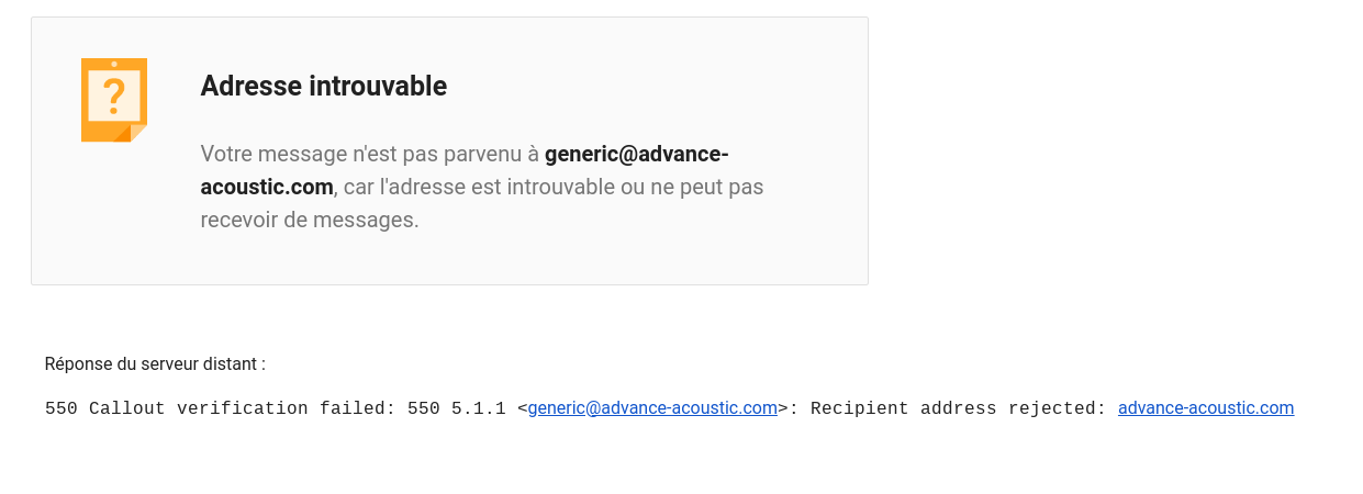

Je vais quand même refaire un mail à advance-acoustic  Big Grin
Je l'envoie a : info@advanceparis.com  Smile
