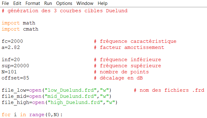

(30/07/2022-12:02:23)JM Plantefeve a écrit : Bonjour Christophe,
(30/07/2022-07:55:26)xtof a écrit : Par contre je ne comprends pas la théorie.
Comment on doit opérer pour appliquer le script Python ?
  • placer le fichier Python téléchargé dans un dossier qui recevra également les .frd et .zma ainsi que le .dxo
  • lancer le IDLE de Python et ouvrir le .py
  • à l'observation des 3 mesures (All SPL), ajuster au script "fc", "a" et l'offset
  • -> Run -> Run Module
  • au .mdat, importer les 3 .frd cibles générés dans le dossier
  • observer les 6 courbes et réitérer l'ajustement des "fc", "a" et offset
  • quand un filtrage par atténuation est possible aux 3 voies, passer au schéma Xsim
Illustration de principe avec fc=2000Hz, a=2.8 et offset=85, avant filtrage :

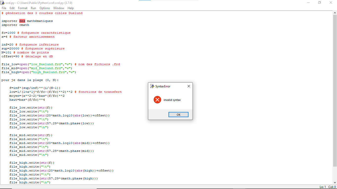

Là j'ai invalid syntax
Apparemment il me manque des "éléments" pour la seconde ligne importer des mathématiques
Que faire ?

(03/08/2022-05:18:52)xtof a écrit : Puis dans l'éditeur j'ai lancé RUN (F5)
Bonjour Christophe,
Comment diable une partie du code se retrouve t-elle traduite !? Le code mis à disposition :
Cinquième lien au chapitre "Quelques études".
Ne pas copier à partir d'une ouverture sur navigateur web, et encore moins accepter la traduction en français.
Pour télécharger le script : clic droit -> enregistrer le lien sous...
Jean-Marc.

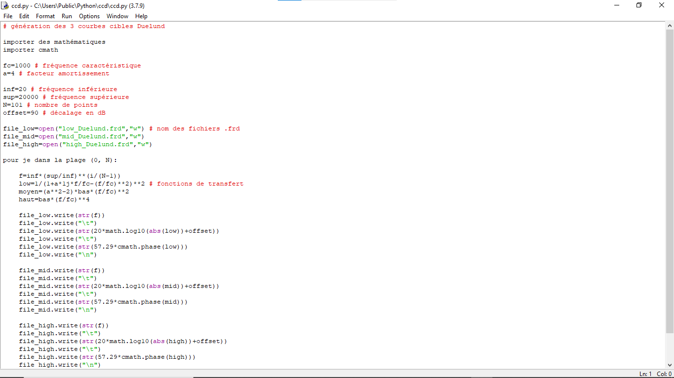

(03/08/2022-05:18:52)xtof a écrit : J'ai copié mes donné dans : C:\Users\Public\Python\ccd
je me suis mis dans public car Xsim stocke ses données dans C:\Users\Public
Bonsoir Christophe,
Quand j'écris : placer le fichier Python téléchargé dans un dossier qui recevra également les .frd et .zma ainsi que le .dxo, c'est pour passer de l'image de gauche à celle de droite après le premier Run Module. Donc dans un unique et même dossier, contrairement à ce que tu sembles faire. Avec d'autres Run Module, les fichiers Duelund générés sont remplacés automatiquement.
Bien à toi, Jean-Marc.

Bonsoir Jean-Marc,
Merci beaucoup, j'ai vu mon erreur et j'ai refait un run de ccd.py en renommant :
a.frd en high_Duelund.frd
m.frd en mid_Duelund.frd
g.frd en low_Duelund.frd
J'obtient :
Du coup high_Duelund.frd, mid_Duelund.frd, low_Duelund.frd ont été écrasés par l'application du programme.
J'en suis à l'étape 2
Il faut maintenant que j'adapte dans le prgm a et fc avant de lancer le prgm
Pourquoi n'y a-t-il qu'une seule fréquence de coupure alors que nous sommes en 3 voies ?
Désolé je suis débutant  mais j'ai quand même l'impression d'avancer  Shy
Bonne soirée
Christophe.
