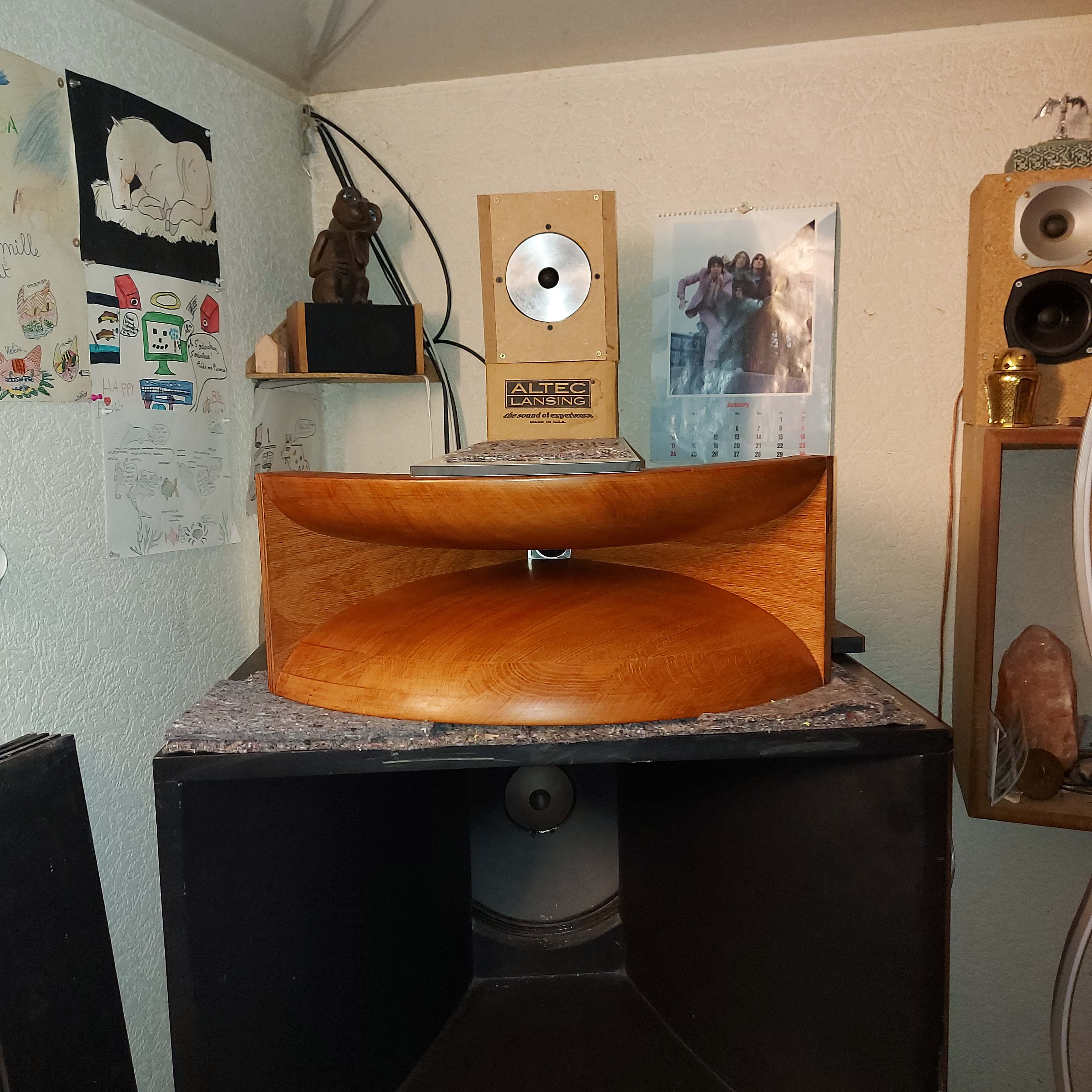

Voici la photo du positionnement du médium et du tweeter : Nous avons vu d'autres photos avec le tweeter au dessus du médium, dans l'axe vertical. Ce nouveau positionnement doit générer une gigue de rayonnement droite-gauche qui peut se révéler gênant à l'écoute de la scène stéréophonique.
(22/07/2022-08:21:36)xtof a écrit : Où mettre la position de référence ?
La laisser telle quelle ou la mettre à 0 ? Dans le pied de l'impulsion, après application du Shift de la démarche Estimate IR delay. A nouveau, garder le temps de vol mesuré en loopback, n'a d'intérêt que pour l'alignement des pieds d'impulsions lors de la mesure au point d'écoute. Remarque au passage à la mesure du médium, la polarité reste à inverser comme déjà signalé par jimbee.
Jean-Marc.
[/quote]
Bonjour Jean-Marc,
Comment organiser au mieux la position du tweeter et du médium sur ma VOT ?
J'ai déjà inversé la polarité du médium.
Bonne journée
Christophe.

(23/07/2022-03:25:27)xtof a écrit : Comment organiser au mieux la position du tweeter et du médium sur ma VOT ? Tous les transducteurs sur un même axe vertical, médium et tweeter avancés ou reculés en observant la synchronisation des pieds d'impulsions au point d'écoute. Tweeter au dessus du médium, face supérieure du pavillon avec amortissant acoustique.

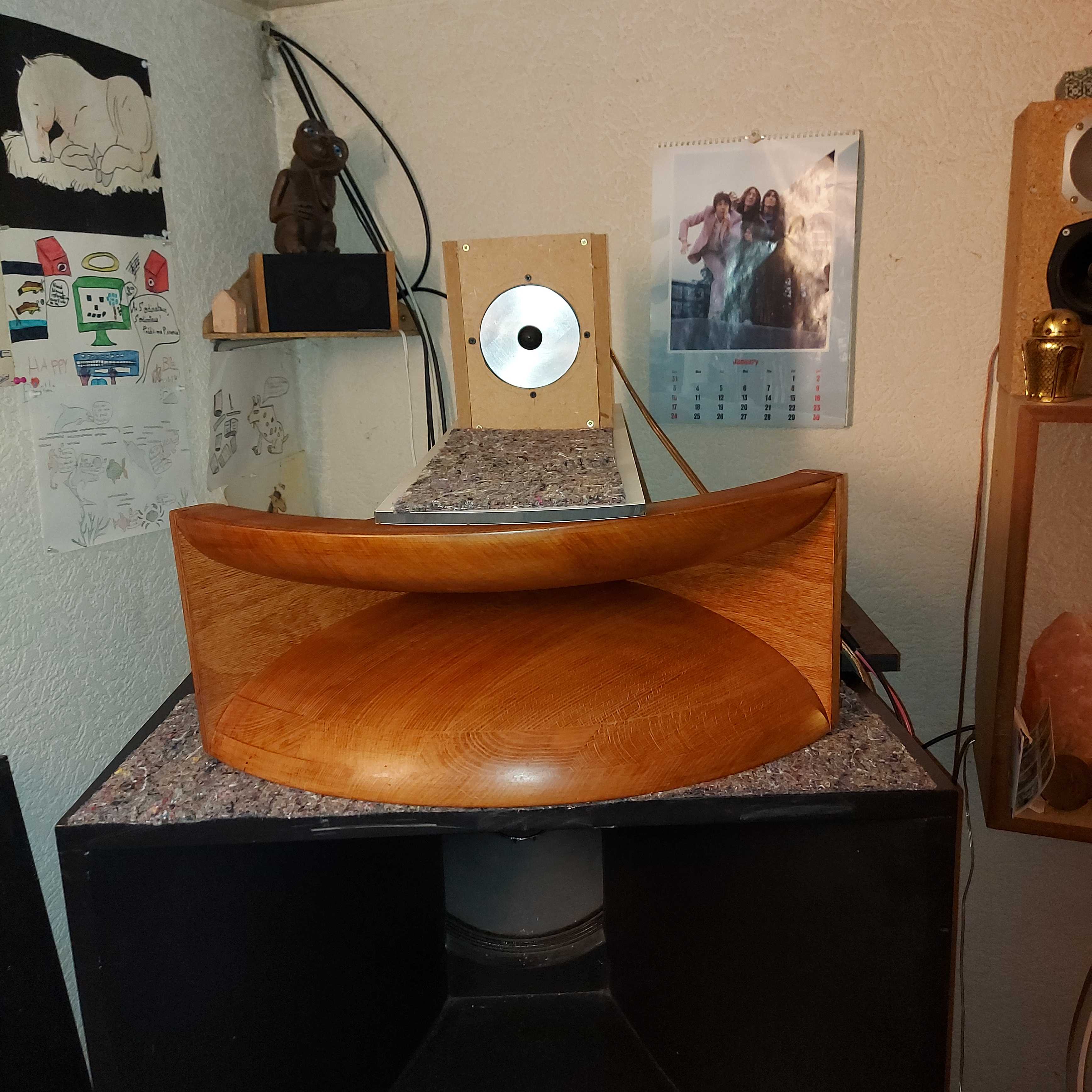

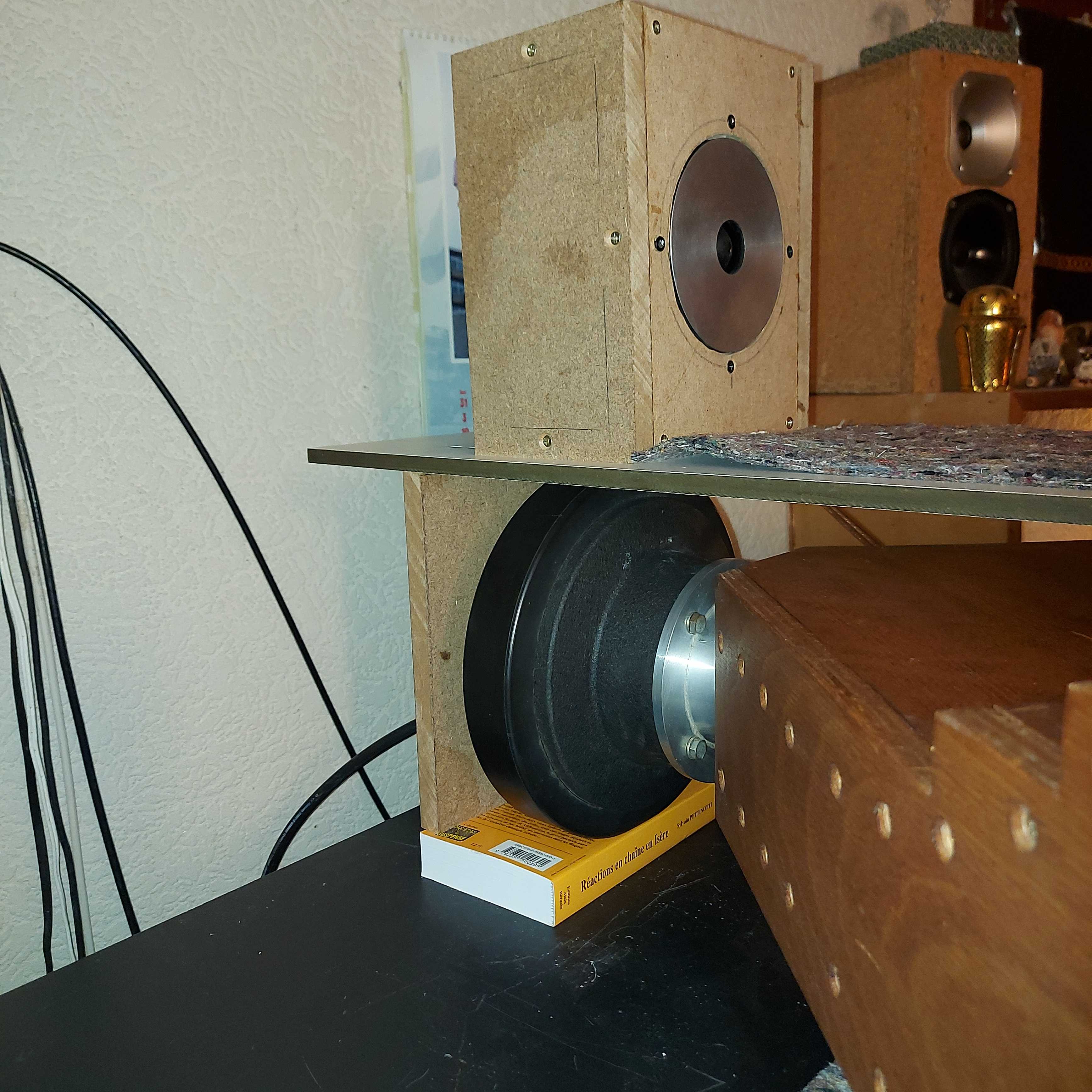

Les alignements sont à peaufiner, dont le tweeter qui est devant le médium de 6 /7 cm, et au vu de son impulsion, tu as intérêt à
mettre un vrai gros tas d'absorbant sur son support + pavillon pour manger sa première réflexion à 0,5 ms.
crd. Bonsoir Jimbee,
Je refais les mesures.
J'inverse électriquement le médium, le relève et le recule de 6 cm.
Je rajoute de l'absorbant.
Je diminue un peu le niveau à cause d'un bruit parasite.
https://drive.google.com/file/d/1eCwODAo...sp=sharing
Merci et bonne soirée
Christophe.

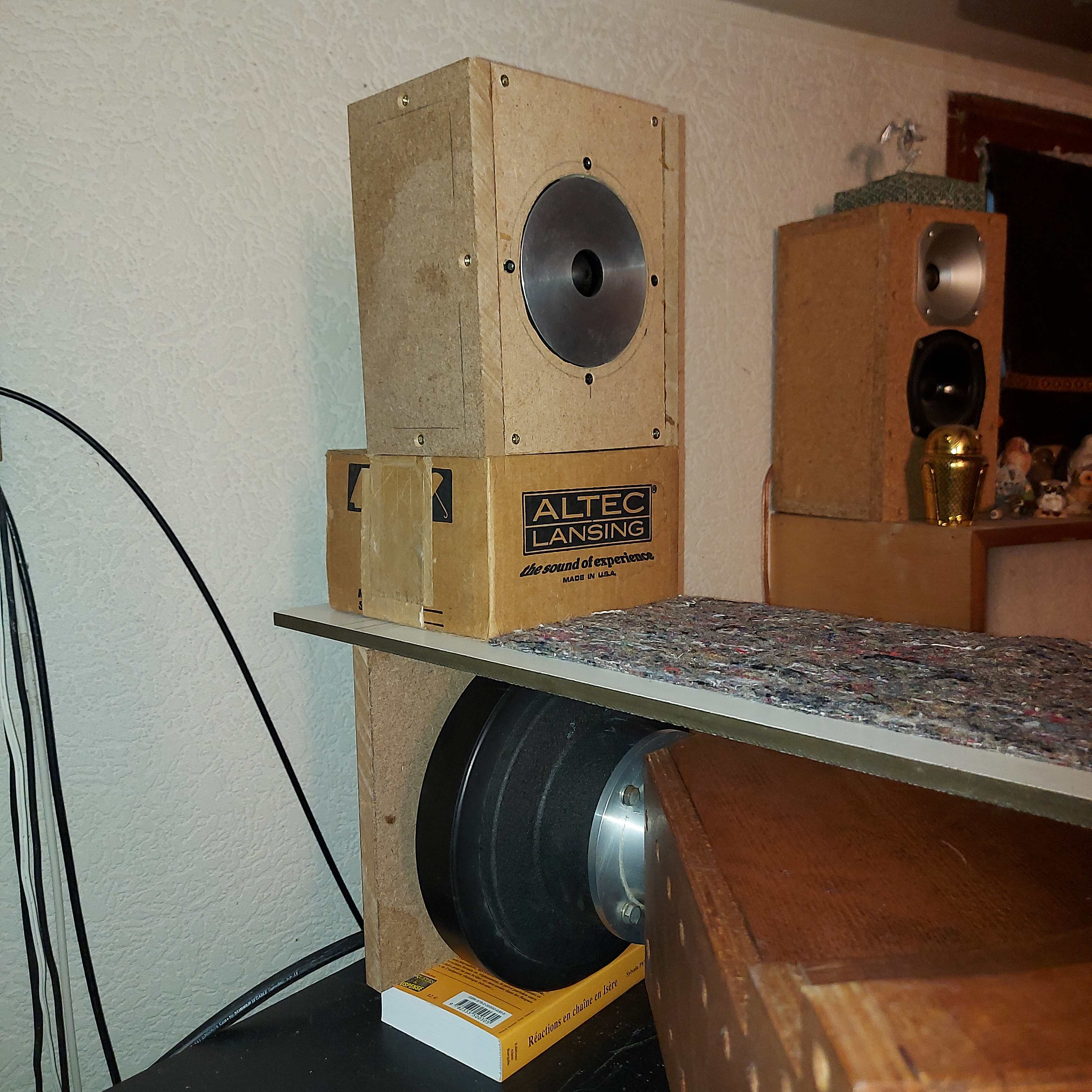

Les dernières impulses : selon la méthode "estimate ir delay" , rew donne ces calages
Tweet : 11,95 ms
Médium : 11,93 ms
Grave : 11,76 ms
il faudrait donc avancer le tweet de 7 mm par rapport au médium puis avancer cet ensemble de 5,8 cm par rapport au grave.
7mm c'est chaud mais pas négligeable pour des raccords vers 8 / 10 kHz... ça donne quoi sans tweeter ?
Pour l'absorbant, n'hésite pas, encore et encore, le première réflexion du tweeter, à 12,35 ms à l'image, est balaise.
