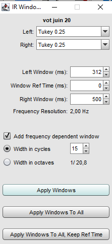

Bonsoir Pierre,
Je suis un peu perdu.
J'ai fait des impressions d'écran.
Est-ce que c'est bien là que l'on déclare "la sortie et l'entrée de reference timing" ?
Dans la listbox j'ai 0 dans le paramètre windows réf time, est-ce normal ?
Je ne vois pas où mettre " using loopback as timing reference"
Bonne soirée
Christophe.

RE: Filtre passif optimisé pour ma VOT
(19/06/2022-23:54:44)xtof a écrit :
(19/06/2022-20:06:09)Ragnarsson a écrit : Il faut faire le bouclage mais surtout, déclarer la sortie et l'entrée de referecne timing dans les paramètres et ne pas oublier la listbox Timing de la fenetre mesure, à mettre en using loopback as timing reference
Pas de problème avec le fixhier Xsim de Jean-Marc, celui-ci se télécharge et s'ouvre bien.
Bonsoir Pierre,
Bonne soirée
Christophe.
Dans cette fenètre c’est bon.
C’est dans la fnetre qui s’affiche quand tu veux lancer la mesure que tu trouveras en haut à droite le champ Timing: avec une liste à dérouler et dans laquelle choisir « Using loopback as timing reference »
