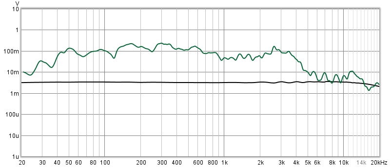

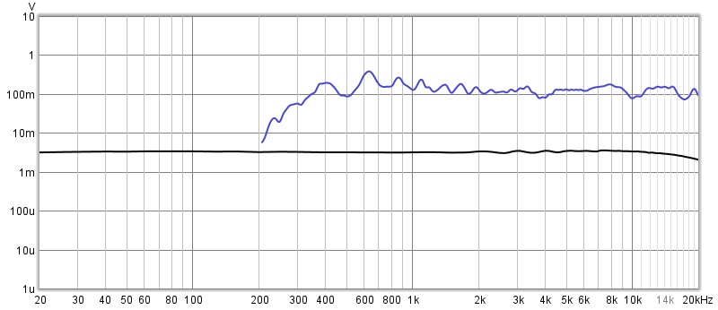

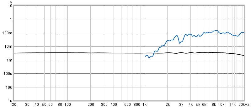

(10/06/2022-17:57:36)JM Plantefeve a écrit : Bonsoir Christophe,
(10/06/2022-16:56:36)xtof a écrit : Si je t'ai bien compris, je vais refaire une mesure REW + carte son + micro avec les 3 voies ensembles.
En même temps ? Non, tour à tour, donc toujours trois mesures mais avec le niveau électrique inchangé.
Bien à toi, Jean-Marc.
Merci Jean-Marc.
Donc pour faire mes mesures, je me mets avec les mesures en tension :
Grave :
Medium :
Tweeter :
Les données REW :

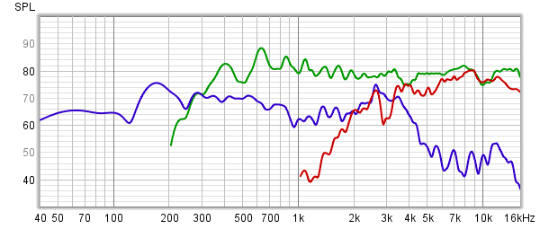

(18/06/2022-22:18:02)xtof a écrit : Voici de nouvelles mesures pour l'ALTEC 420 8b
Pour l'atténuation du médium -12db soit R1=8,1 ohms et R2=3,6 ohms calculée à 650 Hz pour une impédance de 10,8 ohms.
R1 est en série avec le + du HP et R2 est en // entre le + et le - du HP.
Pour l'atténuation de l'aigu -6db soit R1=4,8 ohms et R2=9,7 ohms calculée à 10 Khz pour une impédance de 9,65 ohms.
Quels vont être les paramètres du filtre c'est-à-dire fréquences de coupure et pentes ?
Bonjour Christophe, voici en image ce que cela donne (à condition que les centres émissifs soient alignés verticalement). Peux-tu vérifier au Dats la courbe d'impédance de l'enceinte avec filtre ?

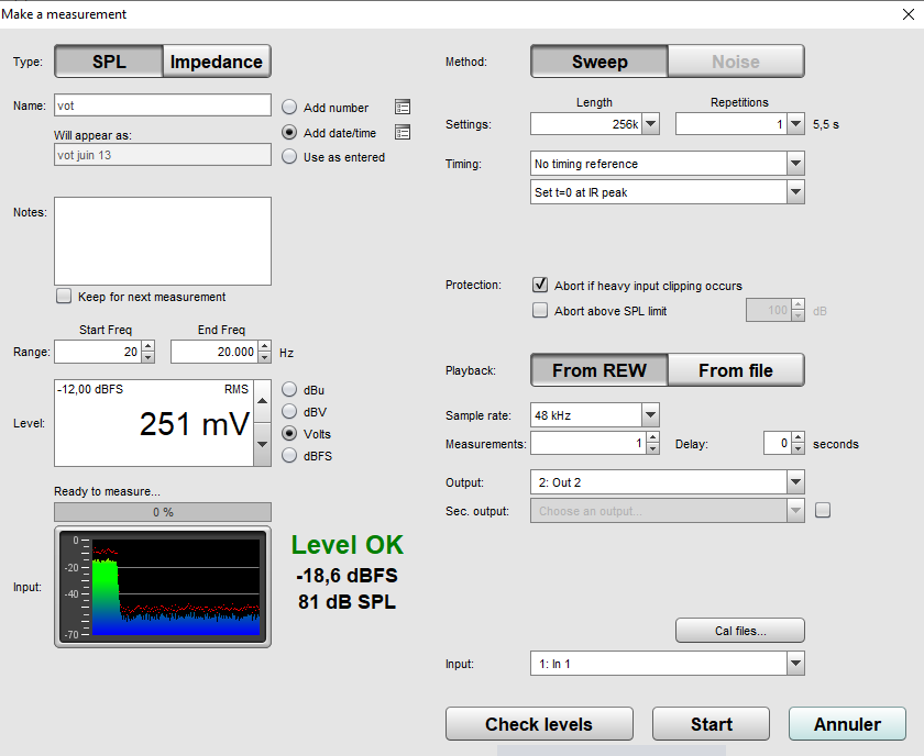

Bonjour xtof,
Je viens de regarder ton fichier REW. Tu n'as pas activé le loopback pour tes mesures et il n'y a donc pas de référence temporelle unique.
https://www.roomeqwizard.com/REWhelp-V5.20-fr.pdf
Voir pages 10, 24, 26, 32 et 36.
Dominique-Tanguy a fait une vidéo explication: http://unepassionaudiophile.fr/fonction-...ck-de-rew/
Sur la carte son tu utilises le canal non utilisé pour la mesure pour reboucler sa sortie et son entrée avec un câble. Le reste est expliqué aux pages mentionnées ci-dessus.
Dans la fenêtre de mesure ne pas oublier de sélectionner "Using lookback as timing reference" dans la liste Timing en haut à droite en version 5.20 et en bas à gauche pour la version 5.19.
