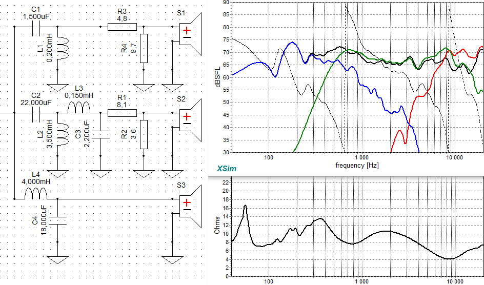

Pour l'atténuation du médium -12db soit R1=8,1 ohms et R2=3,6 ohms calculée à 650 Hz pour une impédance de 10,8 ohms.
R1 est en série avec le + du HP et R2 est en // entre le + et le - du HP.
Pour l'atténuation de l'aigu -6db soit R1=4,8 ohms et R2=9,7 ohms calculée à 10 Khz pour une impédance de 9,65 ohms.
Quels vont être les paramètres du filtre c'est-à-dire fréquences de coupure et pentes ?

Bonjour Christophe, voici en image ce que cela donne (à condition que les centres émissifs soient alignés verticalement). Peux-tu vérifier au Dats la courbe d'impédance de l'enceinte avec filtre ?
Bien à toi, Jean-Marc.
