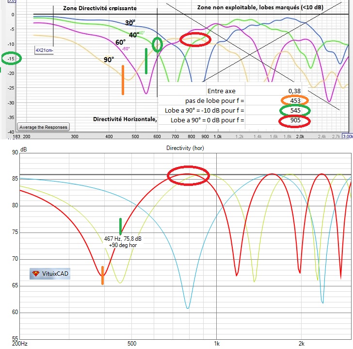

la méthode empirique a partir de mes mesures en salle, ton calcul et la simulation dans vituix sont d'accord Smile
Je viens d'ajouter a ma feuille excel a tout faire ces trois valeurs de lobes latéraux en suivant ton calcul, pour 2 HP distant d'un entraxe donné.
Dans un cadre ou l'on cherche a limiter les réflexions hors axe, Le lobe à 0dB est un bon indicateur de zone rouge (en clair pour f2, lobe 90° plein pot = réponse dans l'axe).
j'ai parlé un peu vite, le lobe a -10 dB, très proche pour les 3 méthodes pas de soucis, pour les extrêmes, il y a plus d'écart.
Le plus important étant les lobes beaucoup moins marqués dans la réalité que sur la simu ou le calcul.

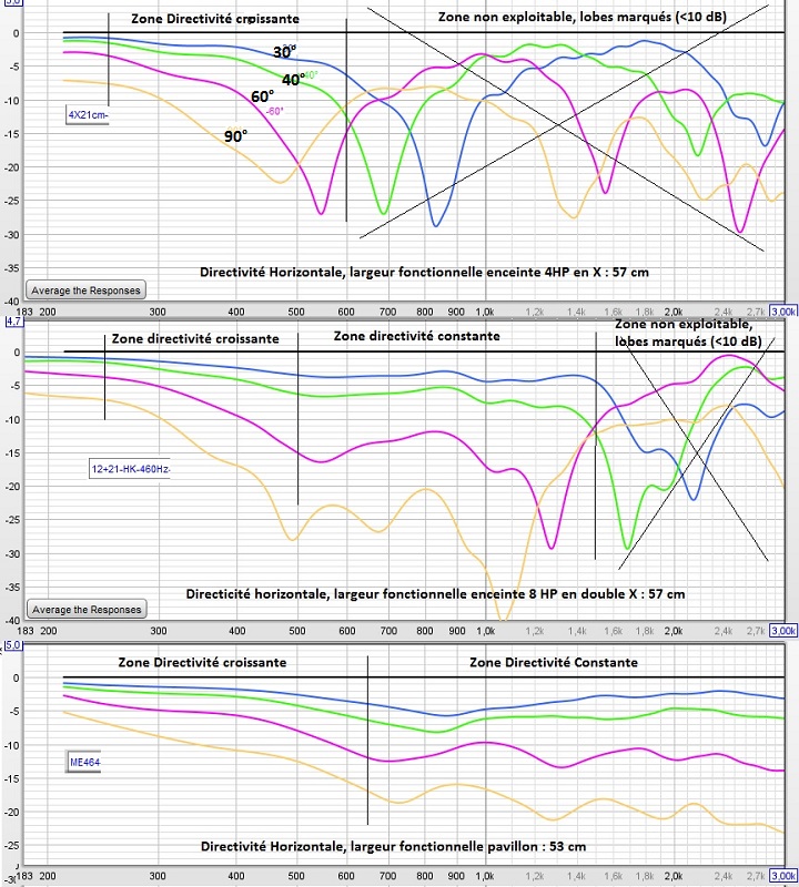

On en revient donc finalement a mon poste initiale, j'y simulais une enceinte en X pour montrer cette limite qui en fait une enceinte pas adapté a mon objectif de la tenu de la directivité (ici une simple augmentation de directivité exploitable sur 0.5 octave). J'y revenais également ici même message 56 en comparant 3 solution de dimensions proches, un simple X, mon Double X décrit ici, un pavillon, mesures pour mémoire (hélas moins éloquentes que les lobes présenté en 3D) :
Enfin bon, en clair le Simple X selon l'objectif décrit du maintient de la directivité ne fonctionne pas, ou alors il impose soit une coupure haute tôt, soit un traitement latéral absorbant les lobes latéraux, hors sujet donc ici. De plus mise sa mise en œuvre en coaxial impose un entraxe trop important si c'est un pavillon, et donc on retombe de fait dans la création de lobe latéraux en zone utile, en claire le fameux "accident" hors axe.

Pour rappel de ce dernier, il est question de passer progressivement d'une "petite" surface (les 4 haut-parleurs du centre cm du centre, qui donnent la limite haute du contrôle de directivité) a une surface plus grande (délimité par les 4 haut-parleurs extérieur), surface qui détermine la limite basse de ce contrôle (comme un pav), le filtrage permettant d'ajuster une transition progressive, LR24 ou HK dédié.

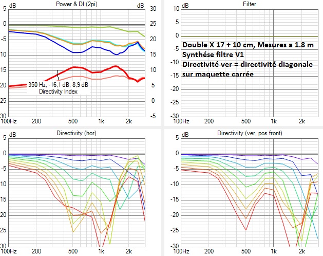

Sur la petite version en test actuellement, le contrôle de l’ID de cette voie peut s’étendre quand même de 350 à 1400 Hz soit 2 octaves ! Cela permet par la suite un raccord avec un petit pav qui ne contrôle rien en bas comme le XT1086 utilisé ici, qui prend le relais du contrôle de directivité à partir de 1400 Hz, en tweeter quoi.
Mais là le principe est poussé loin déjà, comme le montre la courbe d’indice de directivité et le contrôle de la directivité selon les 2 axes de symétrie, l’indice baisse à 800 Hz et l’on retrouve déjà un peu de cela dans la mesure en salle. J’y reviendrais.

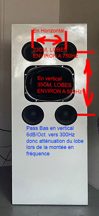

Je pensais à un truc pour les montages quattro
On a une variable d’ajustement pour la gestion des lobes Vs fréquences par un Low pass entre paires de HP.
Par exemple, sur ma quattro qui créé un fort lobe hors axe en V car coupure trop haute en fréquence, un Low Pass en 6dB entre la paire du bas et la paire de haut créerait une atténuation permettant de gérer le lobe V qui atténuerait le lobe au pro rata de la montée en fréquence
On a une 3 voies en V dans les hautes fréquences et une 2 voies avec lobes de directivité dans les basses fréquences..
C’est tout con…mais fallait y penser
Par ce moyen on peut créer une extension de la bande passante d’un montage quattro, petit lobe en H diamètre et entraxe avec une fréquence cible pour Fx sans lobe et grand lobe en V avec atténuation exemple ordre 1.
D’ailleurs ça marcherait meme en bande plus large encore avec low pass en V et en H avec par exemple au raccord avec un tweeter, un seul HP qui joue, puis plus la fréquence baisse, plus les autres HP montent en SPL et augmentent la directivité.
A simuler sous Vituix, mais ça permet d’augmenter grandement la plage d’utilisation d’un quattro…qui pour l'instant voit sa directivité augmenter très brutalement dès la création du lobe...
Je vais faire des essais sur ma quattro pour voir ce que ça donne
