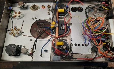

Petite rétrospective de mes activités hivernal
- Filtre  passif  avant ampli 3 voies   600hz  et 6000hz
- Ampli Se 300B / 310A Western electric  TS Partridge polarisation mixte
- Réparation et optimisation Ampli Dynaco ST70 de Bamboufou
- En cour  ampli VT52/6SL7 transfo dissident DA143B
