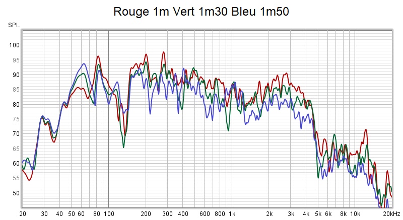

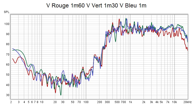

Bonjour Greg  Smile
J'ai tout refait.
J'ai repris une vielle carte son Fast track avec un micro superlux ECM999
La calibration avec le re bouclage entrée sortie m'a donné une ligne droite  Shy
J'ai fait tes 3 mesures verticales et horizontales pour chaque voie sans filtre passif.
J'ai noté les différentes couleurs pour les 3 mesures.
Le grave avec  mesure horizontale puis verticale :
Le medium avec mesure horizontale puis verticale :
Le tweeter à partie de 1000 Hz avec mesure horizontale puis verticale :
Bonne journée,

Ce qui m'étonne c'est que la réponse du tweeter varie à peine dans l'axe et à 60° ... ça devrait chuter sévère en haut ?
Oui tu as raison Nicolas...
En plus le tweeter est posé à l'arrière du pavillon.
Je ne m'explique pas pourquoi...
Il me reste à refaire les mesures du tweeter pour vérifier.
Je pense que Greg a besoin de ces mesures pour déterminer les coupures pour le filtre passif.

J'ai tout refait.
Bonne journée,
