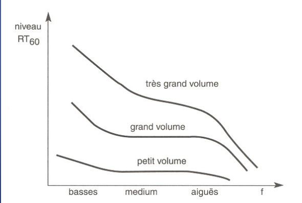

Le grave en dessous de la Fréquence de Schröeder: Fs = 2000 *  SQRT(Tr/V).
En dessous de cette fréquence la densité des modes de résonance est trop faible. Les écarts de réponse en fréquence sont parfaitement audibles en vous déplaçant dans la pièce. Il est également impossible de positionner une source sonore à ces fréquences dans la pièce.
Vous remarquerez que plus le volume de la salle est grand plus la fréquence de Schröeder peut être basse mais c’est à condition de maintenir un TR relativement faible grâce à un traitement acoustique par diffusion ou par absorption de ces fréquences.
Dans le cas ou le local n’est pas traité, on constate que plus les pièces sont grandes plus le TR est grand à basse fréquence. Il diminue très rapidement dans les hautes fréquence grâce à l’absorption de l’air³. Une grande pièce non traitée provoque une réverbération très déséquilibrée entre les basses et les hautes fréquences ce n’est vraiment pas souhaitable. Donc une grande pièce c’est un énorme volume à traité si on veut un très bon résultat.
