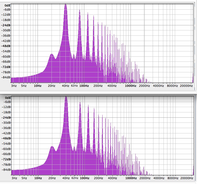

Le filtre que tu appliques semble affecter l'énergie du signal :
Regardes mon fichier sous audacity et traces le spectre des 4 portions individuellement, tu constates qu'il ne change pas d'un poil d'une portion à l'autre ce qui est logique
Prends maintenant ton fichier et refais de même, je pense que le spectre change légèrement (en tous cas c'est ce que je constate sur tes deux fichiers)

(22/05/2021-17:06:01)xnwrx a écrit : Le filtre que tu appliques semble affecter l'énergie du signal :
Après égalisation sur ton dernier fichier, les spectres 0/180° donnent ça....

OK indentiques donc.
Tu peux me mettre le fichier corrigé que j'écoute moi aussi stp ?
