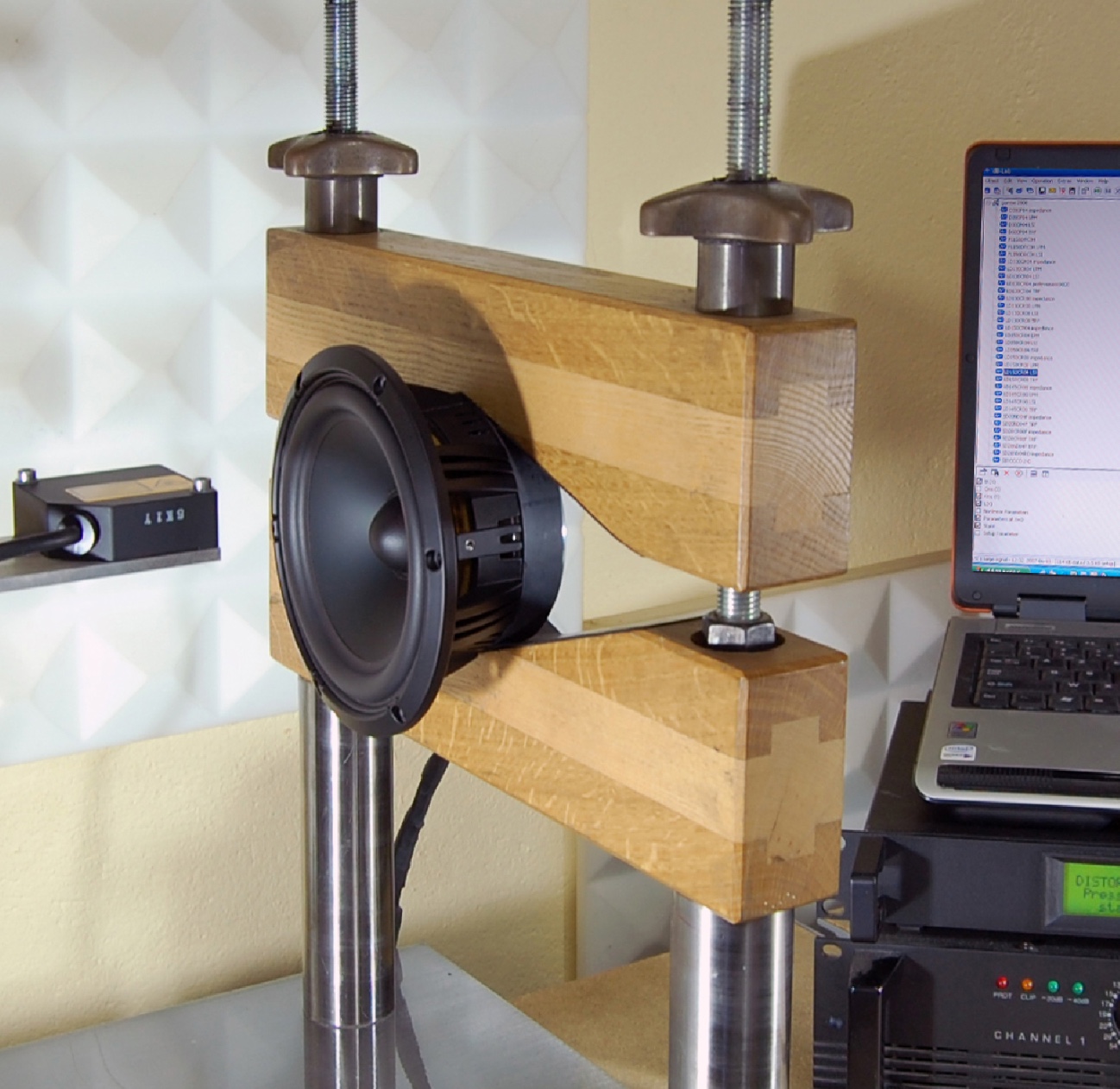

On a vu des mesures effectuées (par des "experts") avec des haut-parleurs suspendus par des fils fins verticalement ou horizontalement. Bonjour la physique des effets action-réaction.
Si l'on veut des mesures pointues, la recommandation des spécialistes, c'est la rigidité de la fixation du haut-parleur nu à son support (voir le banc Klippel).
Cela dit, pour l'amateur, la mesure avec des enceintes closes est plus fiable.

Le banc klippel...
Rigide il faut que ça soit...
Arnaud

(17/05/2021-23:02:01)robyboyd a écrit : Le banc klippel...
Et surtout amplifié...voir l’ampli de sono en bas à droite.
