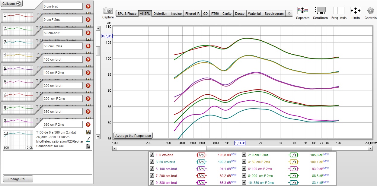

(24/03/2021-13:12:30)Etmo a écrit : C'est pour cette raison que j'ai relativisé sur le résultat obtenu avec ton pavillon. Sur un de mes montage tweeter compression en soignant particulièrement la diffraction sur les bord, je n'ai pas forcément de meilleur résultat.Merci pour ta sollicitude, mais je ne suis pas inquiet sur les bonnes performances du pavillon mesuré en exemple.
(24/03/2021-13:12:30)Etmo a écrit : Un système parfait n'existe pas. Malgré tout il peut servire de référence même si c'est très sévère.
La question n'est pas de savoir quoi prendre en étalon.
la question est de mesurer de façon représentative le champs direct, le haut parleur ou l'enceinte, avec ces défauts.
Un fenêtrage trop court empêche cela, il gomme justement les défauts, il n'est pas plus "sévère" au contraire, raison de mon insistance.
De plus, il fausse ici l'estimation du direct et donc de la distance critique dans des proportions pouvant être spectaculaire, comme illustré.
