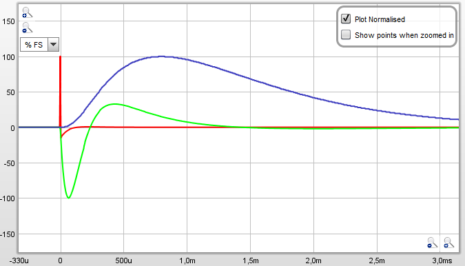

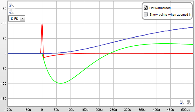

voici un petit exemple pratique , d'alignement au pied des pulses , réalisé avec des cibles Duelund Synchron ( #229)
Les impulsions cibles d'un Synkron, en meilleure définition :
50µs = 17mm
impulsion cible aigu
impulsion cible médium
impulsion cible grave
Jean-Marc.
