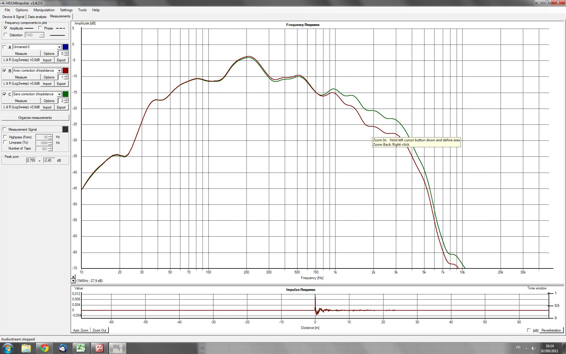

J'ai fait le calcul du réseau RC et j'ai trouvé 8,5 Ohms et 11 uF. J'avais 8 Ohms et 10 uF sous la main. Voilà ce que ça donne. la courbe est bien aplatie et la mesure de la courbe de réponse donne une atténuation plus marquée. J'ai fait la mesure en champ proche pour mieux voir ou débute la coupure, qui semble se située vers 550 ou 600 Hz.

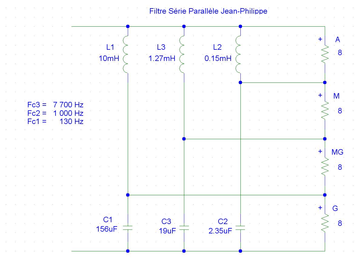

Bonsoir Thierry,
Thierry BOULANGER a écrit :Dans ton premier message de"FILTRE SERIE : Partage d'expériences " tu dis qu'il y a des "simulations intéressantes" en 4 Voies. Y a-t-il des constructions réalisées et écoutées à ce jour? Et à quoi ressemble le schéma d'un filtre pour 4 Voies (Série Parallèle et Série Cascade)
- Je te joins un schéma de ce filtre étudié pour Jean-Philippe Perchat dans sa version série parallèle en 4 voies ainsi qu'une trace parfaite dans un monde parfait...
- Je ne connais pas de réalisations de cette version.
