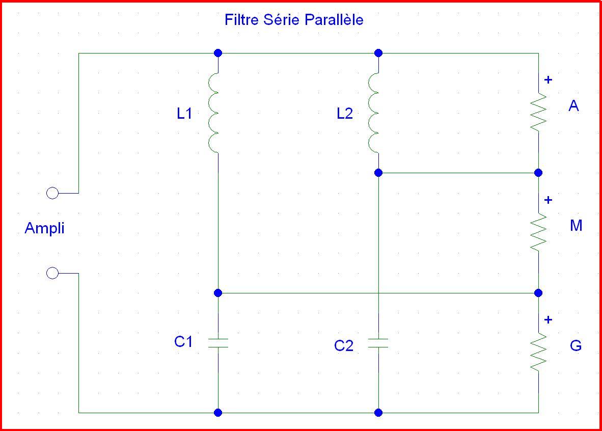

Il s'agira donc d'un filtre passif dit "filtre série/parallèle 3 voies".
Dans le principe de ce filtre, les haut-parleurs sont effectivement branchés en série les uns par rapport aux autres. Ceci dénote radicalement des filtres traditionnels habituellement rencontrés dans lesquels les haut-parleurs et les cellules de filtrage sont montés en parallèle.
Le filtre série/parallèle 3 voies :
Ce filtre donne des résultats vraiment remarquables et surpasse de loin la version 2 voies déjà connue. C'est bien la version 3 voies qu'il faut privilégier à tout prix et dont il est l'objet dans cette discussion.
Ce filtre est très simple à calculer et à réaliser et ne nécessite que très peu de composants (2 selfs et 2 condensateurs Shy !) : Les valeurs de ces composants se calculent comme pour un filtre à -6dB/oct parallèle. On obtient déjà d'excellents résultats en s'en tenant aux spécifications annoncées sur les notices des haut-parleurs (impédance et efficacité). On peut combiner des haut-parleurs d'impédances différentes. Pour ce faire, voici une feuille Excel assez pratique et complète :

Schéma théorique du filtre
Vous allez comprendre sa simplicité ! Les réseaux d'égalisation de l'aigu et du médium ne figurent pas sur le schéma. Il semble que le sens de câblage du médium soit à déterminer au cas par cas.

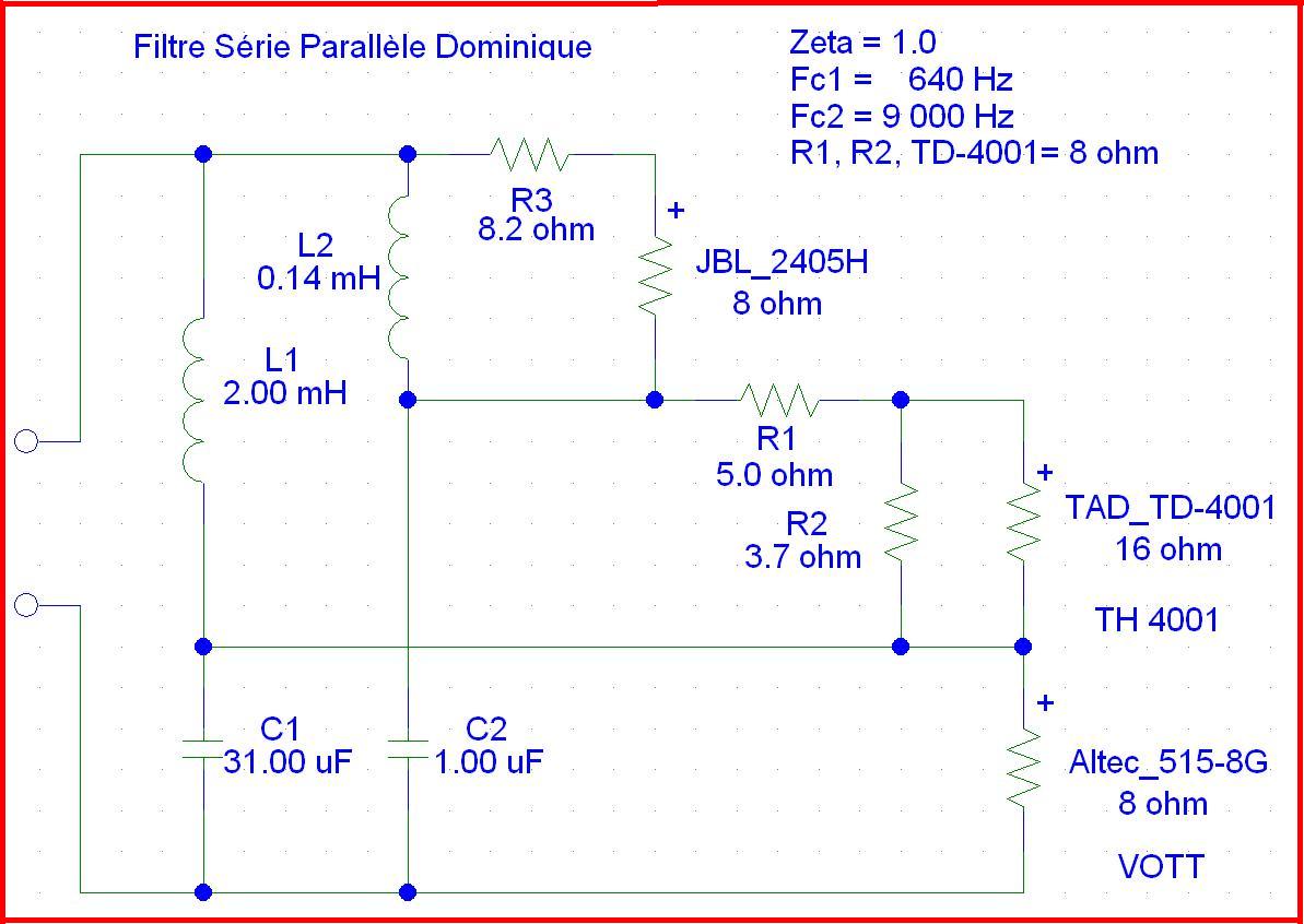

Application pratique pour mes Voix Du Théâtre 828. A noter que le 2405H est repéré noir pour le "+" et rouge pour le "-". R1 et R2 ont été adaptées au moteur TAD TD-4001 (16 ohm) pour obtenir l'atténuation souhaitée par rapport au 515-8G chargé par une Voix Du Théâtre 828 et une impédance globale de 8 ohm.

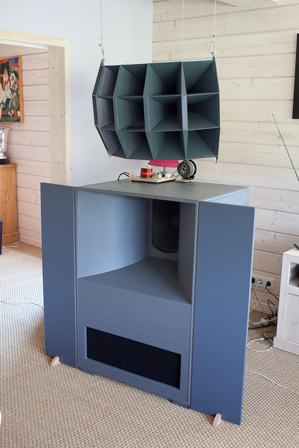

Ayant fait évoluer récemment mon installation (j'ai remplacé la partie medium-aigu composée d'un tweeter ESS AMT1 et d'un Supravox 215RTF64, tous deux montés en baffle plan) par un pavillon Iwata chargé par une CP Radian 950PB et un tweeter JBL 2404. J'ai invité Dominique à venir écouter.
Mon système est multi-amplifié (voir ma signature pour le détail). Le grave est coupé à 400 Hz (PB) ainsi que la Radian (PH) que je laisse monter sans filtrage. Le JBL 2404 reprend à partir de 5KHz. Le filtrage est de type FIR avec un coefficient Q=2 ce qui donne une pente de 16 dB/oct.
Première impression de Dominique : le système est assez homogène, mais il trouve le medium un peu cotonneux. On rajoute 3 dB sur le compression, c'est plus net.
Mais bon, Dominique est venu avec son filtre série sous le bras. il a adapté les valeurs du schéma à la CP Radian qui est en 8 Ohms. Sur le schéma qu'il a publié ci-dessus, C1 est passé à 30 uF, L2 à 0,15 mH, C2 à 2 uF et les résistances de l'atténuateur ont changé elles aussi : R1 = 5,6 Ohms et R2 = 3.9 Ohms. Les fréquences de coupures sont 640 Hz et 9KHz.
On démonte tout et j'alimente ce filtre avec le 8W Classe A de l'Audiophile. Musique !
Waouh ! Je suis scotché. Ce qui frappe tout d'abord, c'est la cohérence de l'ensemble ainsi réalisé. Les HP ne jouent pas chacun dans leur coin (Je dis cela en comparaison de ce que j'entends d'habitude sur mon système et ça m'épate). Vraiment troublant.
Une autre sensation difficile à traduire par des mots mais que j'exprime en disant : on entend le silence entre les notes !
La scène sonore est superbe. Je note toutefois un grave légèrement moins présent qu'avec mon installation actuelle. Il est vrai que le 8W Classe A est peut-être poussé à ses limites dans cette partie du spectre et puis, il y a une self en série, mais le grave entendu est très défini. Ceci explique peut-être cela. Que dire ? Je suis sous le charme et absolument conquis.
Je m'arrête là, car les mots ne peuvent traduire toute l'émotion ressentie. Vous qui lisez ces mots savez bien ce que je veux dire.
Conclusion : Pourquoi s'emm... avec de la multi-amplification alors qu'on peut obtenir mieux avec des moyens si simples ???
Certes, il faut choisir des composants de bonne qualité pour réaliser un tel filtre mais le nombre de composants est limité et la qualité de l'amplificateur devient prépondérante.
Je ne peux qu'encourager les amateurs à essayer ce type de filtre qui fut pour moi une révélation comme chaque audiophile en a de temps en temps dans sa vie.
Merci infiniment à Dominique de m'avoir fait connaitre ce grand frisson.

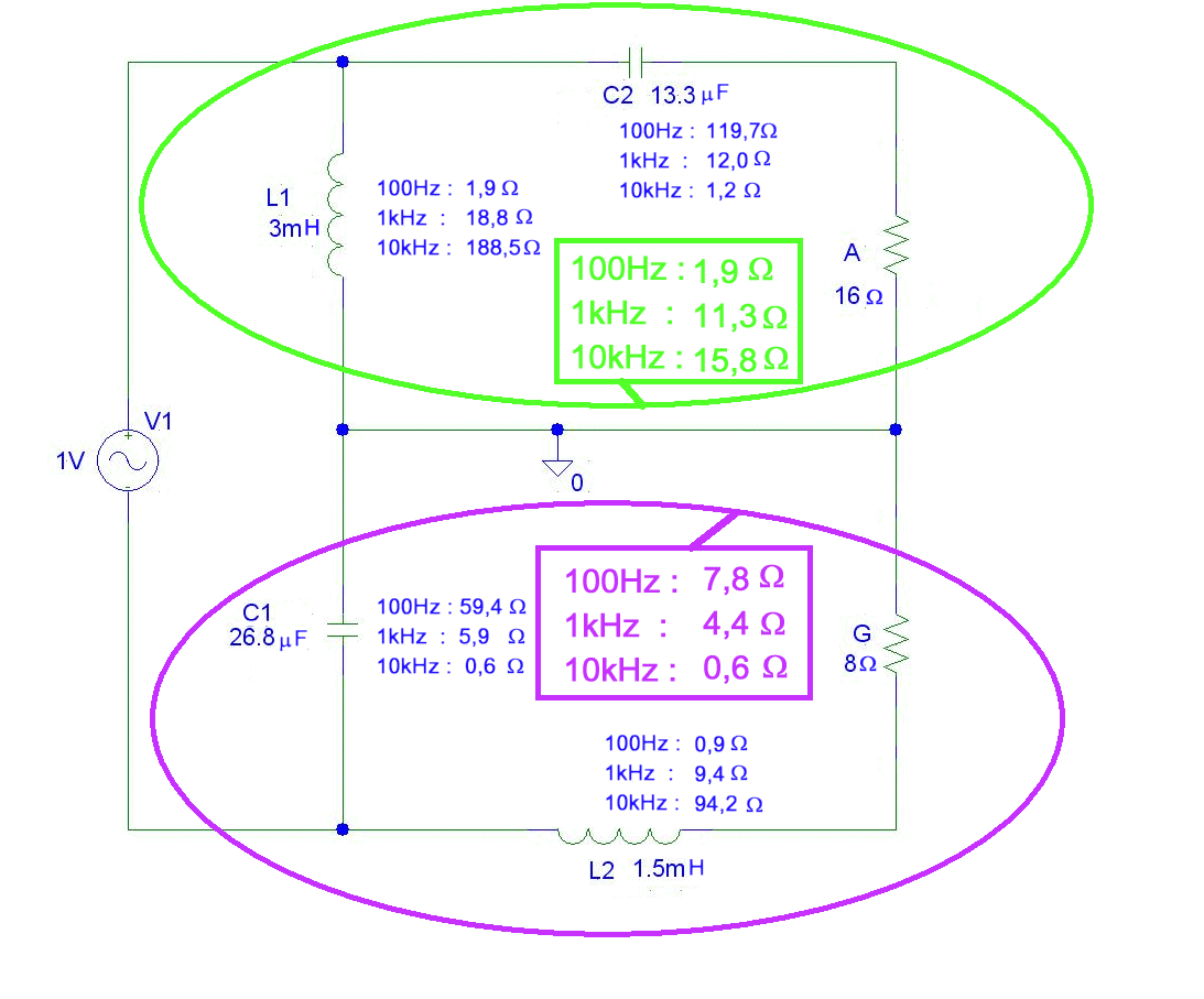

Bonjour Jean-Michel,
-audiotechno a écrit :Bonjour Dominique,
En relisant certains messages récents, je tombe sur l'un des tiens qui dit que ton filtre coupe électriquement à 6 dB/Oct.
Mais pour moi, quand je regarde le schéma, je vois bien 2 cellules qui coupent à 12 dB/oct (présence d'une self et d'une capa dans chaque cellule)
JMLC, dans son explication sur Mélaudia, arrive à la même conclusion.
Qu'en penses-tu ?
jeanmichellcl a écrit :Concernant les fréquences basses et les fréquences hautes, le filtre proposé par Dominique est constitué par la mise en parallèle d'un filtre passe bas du 2ème pour le grave et d'un filtre passe-haut du 2ème ordre pour l'aigu.
- C'est justement le paradoxe de ce type de filtre.
A la lecture du schéma, on considère à priori qu'il s'agit de cellules du 2ème ordre alors que sur un graphe de simulation les pentes d'atténuation sont celles d'un filtre du premier ordre (6 dB/oct.).

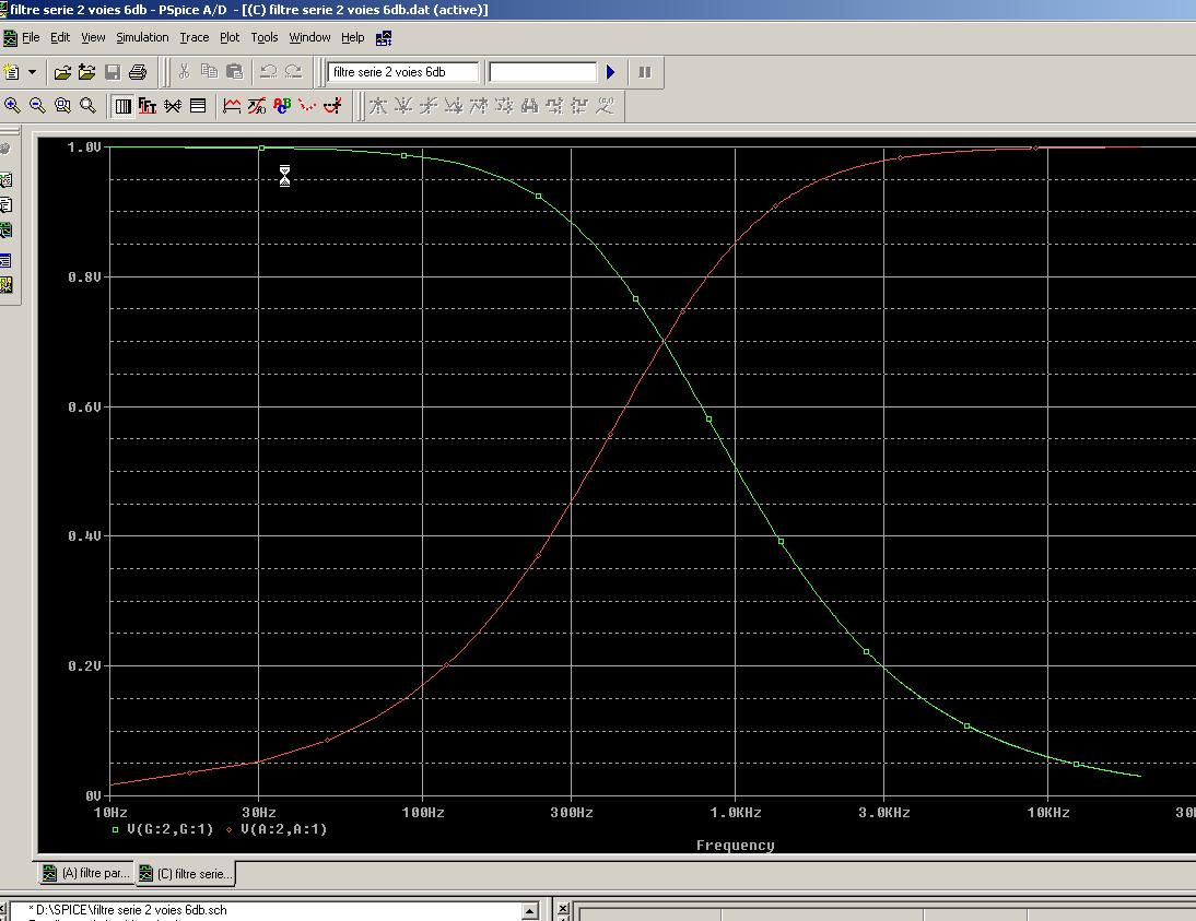

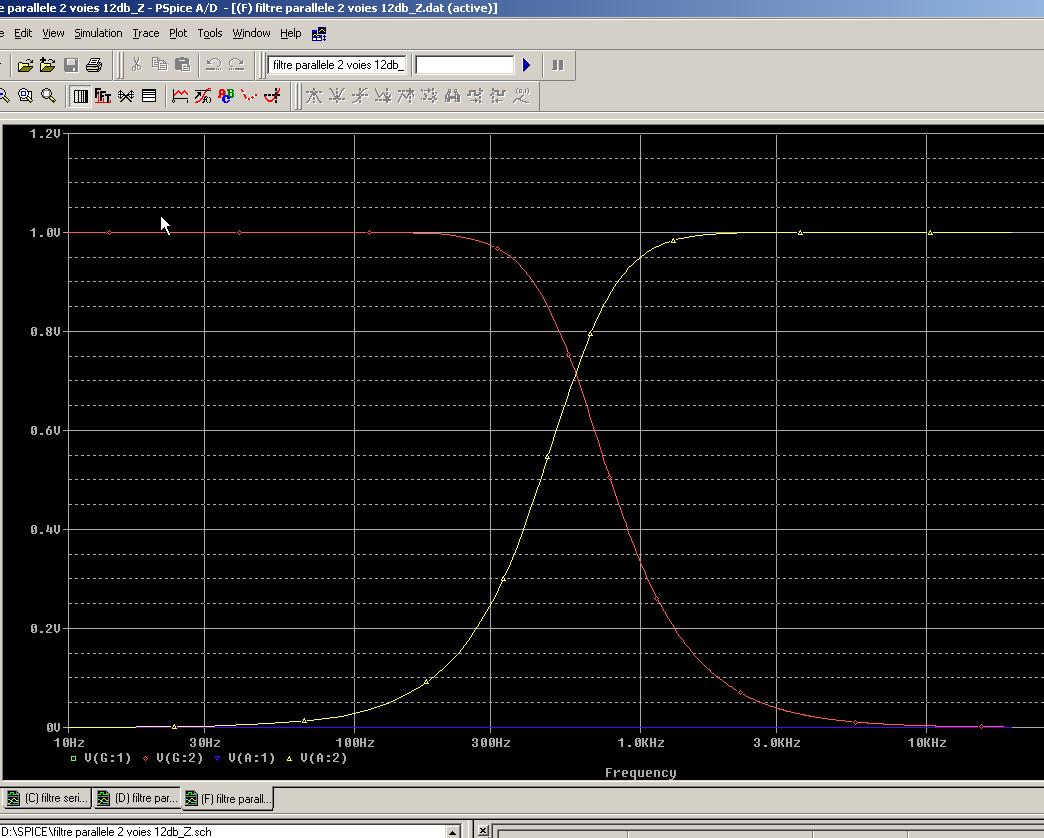

La simulation du filtre serie en 2 voies :
La simualtion d'un filtre // type Butterworth du 2ème ordre (12 dB/oct.) en 2 voies :
On se rend bien compte que les traces ne présentent pas les même pentes d'atténuations.
Jean-Michel,
- Pourrais-tu nous apporter un éclairage sur cette ambigu?ÿté ?

Bonjour Olivier, Bonjour à tous,
Je vois que le filtre dit série proposé par Dominique t'as aussi beaucoup plus.
Pourtant, si j'ai bien compris la manière dont tu l'utilises, en 2 voies, tu n'exploites pas sa caractéristique principale qui ne fonctionne qu'en 3 voies, à savoir, un filtre passe-haut et un filtre passe-bas, tous deux du 2ème ordre, montés en parallèle, sur lequel vient se greffer le medium qui récupérer la différence de ce qui ne passe pas dans les voies aigu et grave.
Le résultat est stupéfiant. Comme je l'ai écrit sur le site de Mélaudia, l'effet obtenu s'apparente à ces chocs sonores qu'un audiophile a quelques rares fois dans son existence.
Le précédent choc fut pour moi le grave entendu avec Dominique chez Jean-Philippe Perchat : un 46 cm TAD 1801 monté en BR dans un caisson de 250l alimenté par un ampli Studer Pro. Quelle patate, quelle définition !!! Un régal
Pour en revenir au filtre, je pense qu'il est totalement inutile de vouloir parfaire un réglage au 1/100ème de micro F. Les composants ont une tolérance de 10%, alors, à moins de faire un relevé précis avec générateur et matériel de mesure pour ajuster une fréquence de coupure au 1/100 de Herz !!!
Ok pour les fréquences de coupures que tu utilises. Pour l'essai que nous avons fait chez moi, les fréquences de coupure étaient de 640 et 7300 Hz. Vu l'absence de coloration, ça ébranle un peu mes convictions sur l'incapacité d'un 38 cm à monter en fréquence, mais ce n'est peut-être vrai qu'avec le boomer que j'utilise et pas vrai pour un autre, et, comme tu le souligne, la fusion des voies est excellente.
Oui, on peut parfaitement réaliser ce filtrage en actif : Un passe-haut et un passe bas à 12dB/oct. et un soustracteur, ce qui est extrèmement facile à réaliser avec des amplis op de bonne qualité. Une alimentation soignée ou des batteries + condos (car 3 amplis op ont une consommation ridicule) et le tour est joué.
Mais l'un des avantages non négligeable de ce filtre réalisé avec des composants passifs est aussi de n'avoir besoin que d'une seule source d'amplification, on y gagne en homogénéité (car la personnalité des différents amplis au sein d'un système multi-amplifié n'intervient plus), et là, la qualité de l'amplificateur joue certainement un rôle prépondérant. Cela ouvre la porte à de multiples essais sans grosses prises de tête : changer d'ampli. On ne peut faire plus simple !
Sans compter qu'en n'utilisant qu'un seul ampli, on simplifie le c√¢blage de l'installation, ce qui la rend plus silencieuse (Buzz, ronflette, parasites)

Regardons le schéma que tu as fourni (cf fichier attaché) et sur lequel j'ai reporté les valeurs des modules d'impédance (donc en ohms) des conposants à différentes fréquences.
J'ai entouré en vert le circuit "aigu" formé par le HP aigu et le passe-haut ainsi qu'en violet le circuit "grave" formé par le HP grave et le passe-bas.
Vu du haut-parleur de grave: à basse fréquences le circuit "aigu" constitue une impédance série négligeable 1,9 ohms. Mais à moyenne fréquence (1000Hz) tout se passe comme si le filtre passe-bas d'ordre 2 du HP grave était alimenté au travers d'une résistance série de 11,3 ohms, ce qui n'est plus négligeable devant l'impédance du haut-parleur grave. On passe progressivement d'une impédance de source zéro vers une impédance de source égale à l'impédance de la charge. Cela change donc dans toute la partie des fréquences médianes, le focntionnement du filtre passe-bas.
Le même raisonnement peut être fait pour le haut-parleur d'aigu.
A la lumière de tes explications et des traces que j'ai fournies plus haut je n'arrive toujours pas à bien discerner si nous avons à faire à un filtre du premier ordre, du deuxième ordre ou un peu des deux.
- Quel est ton avis ?

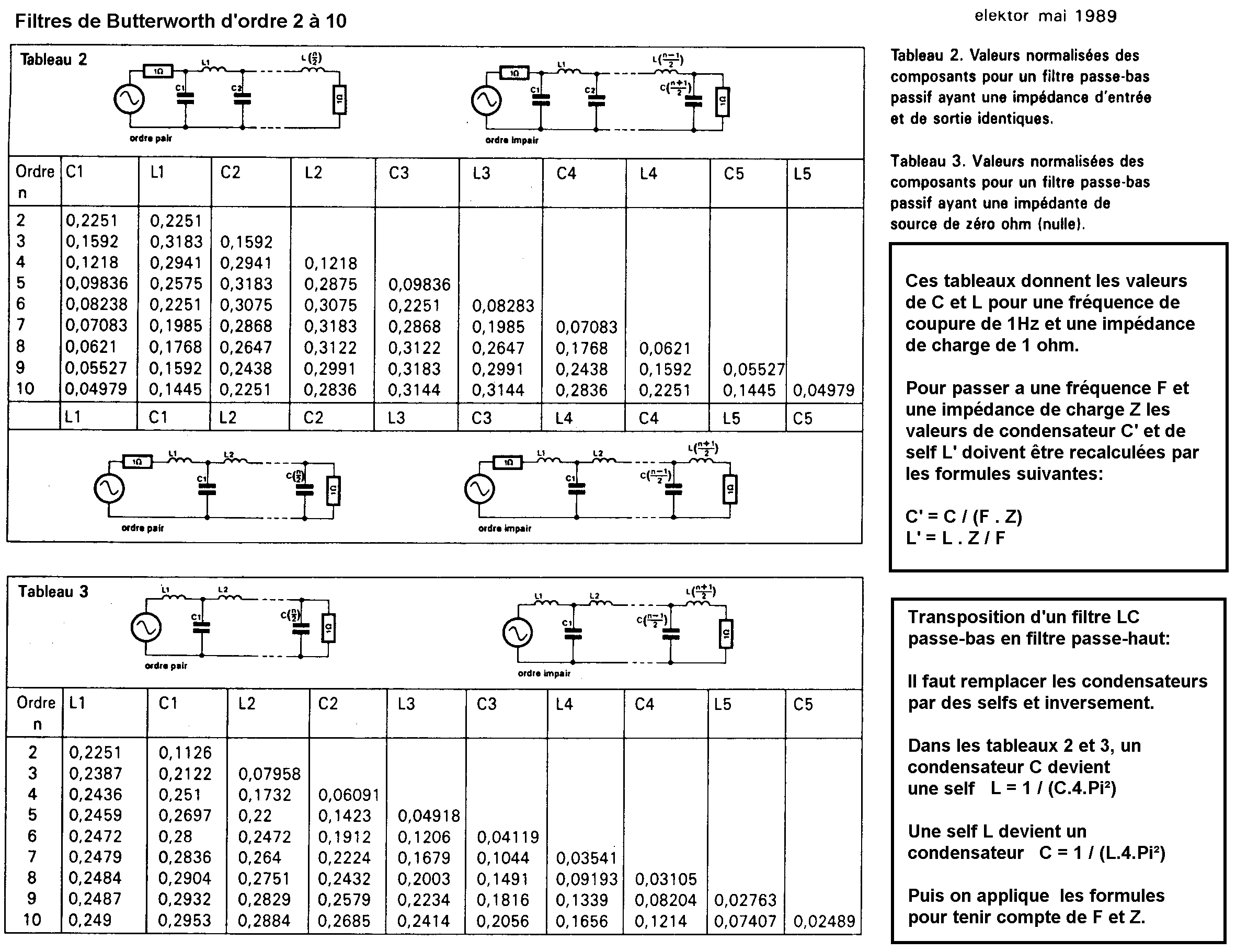

Il s'agit de filtre d'ordre 2 mais dont la résistance de source de chaque cellule passe-haut ou passe-bas varie de 0 à une valeur égale à celle de la charge lorsque la fréquence passe de la zone à faible afaiblissement à la zone à fort afaiblissement.
Je joins des tableaux qui montrent que pour les filtres LC les valeurs des composants est différente si on a une impédance de source de 0 et une impédance de source égale à Rcharge.

Pour aller plus loin en utilisant le tableau que j'ai donné, le filtre dont tu as donné le schéma correspond au cas suivant :
-le filtre passe-haut pour le haut-parleur d'aigu (C1 = 13,3 microF et L1 = 3 milliH) est semblable au filtre passe-haut de Butterworth d'ordre 2 qui serait calculé comme un filtre d'impédance de source et de charge de 15 ohms et de fréquence de coupure 1125 Hz
-le filtre passe-bas (C2 = 26,8 microF, L2 = 1,5 milliH) est semblable au filtre passe-bas de Butterworth d'ordre 2 qui serait calculé comme un filtre de
fréquence de coupure 800 Hz et d'impédance de charge 10,5 ohms, voyant en entrée une impédance de source nulle
Cordiales salutations,
