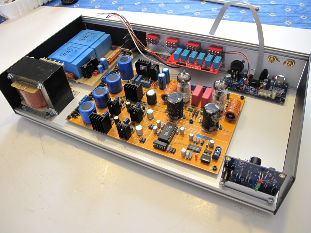

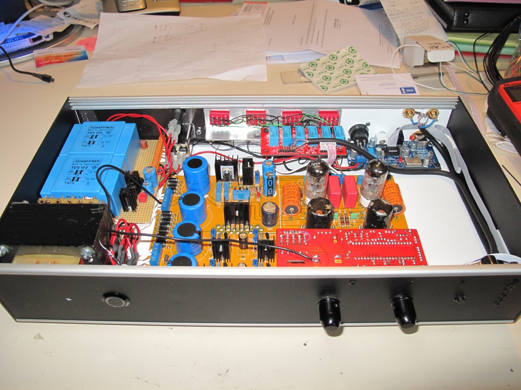

Mon projet de DAC a déjà été évoqué sur cette discussion : https://forums.melaudia.net/showthread.php?tid=1623.

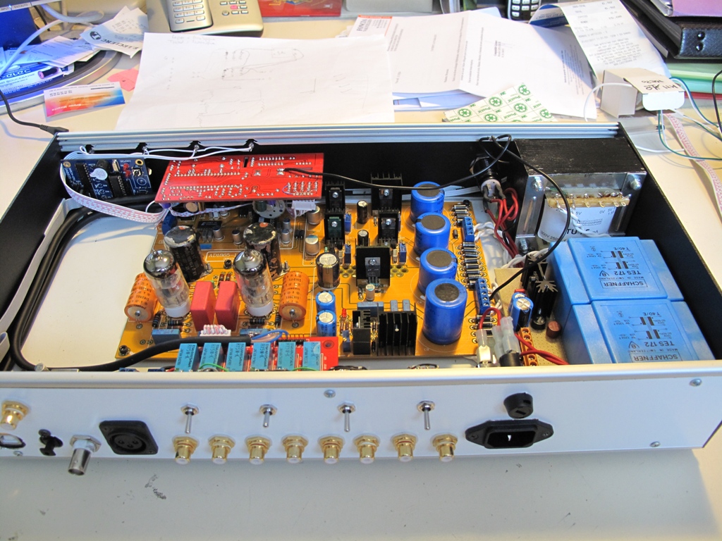

Il est maintenant en phase de réalisation :

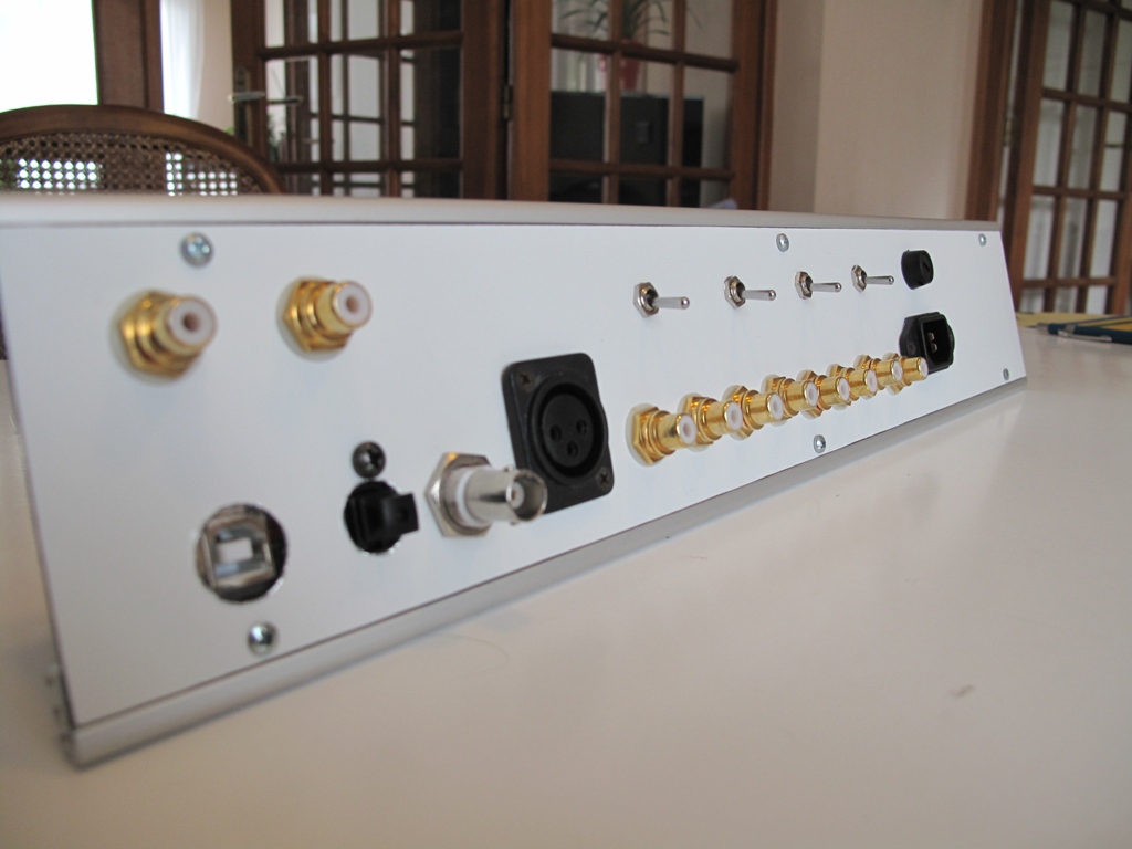

Ce DAC est une sorte de combiné à la fois préampli analogique/passif et convertisseur numérique :
- Il est doté de 4 entrées RCA paramétrables individuellement en analogique ou en numérique.
- De plus, une des entrées numériques fait appel à un "Multi Input Converter" qui peut traiter des signaux SPDIF/BNC, USB, AES/EBU et TosLink.
- Une télécommande prend en charge le réglage du volume et la sélection des entrées.

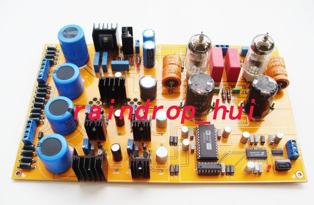

Le PCB principal du DAC est made in China. Son architecture s'apparente à celle des DAC Audio Note à ceci prêt que leur buffer est en anode follower :AD1865+transfo de couplage+SRPP.
Le PCB est vendu avec un transfo de couplage de récupération probablement issu du démantèlement d'un central téléphonique ou d'une station d'acquisition de mesure sur un site d'essais nucléaires...

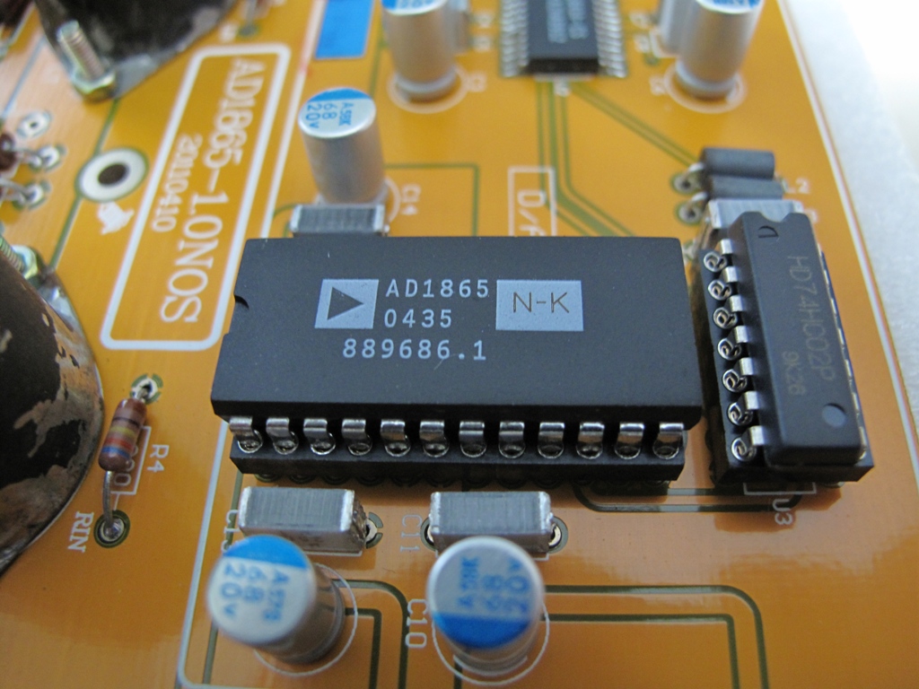

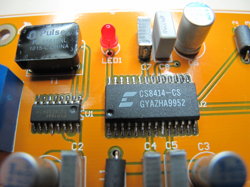

Chipset :
DIR 26C32 + CS8414, DAC AD1865N-K NOS.

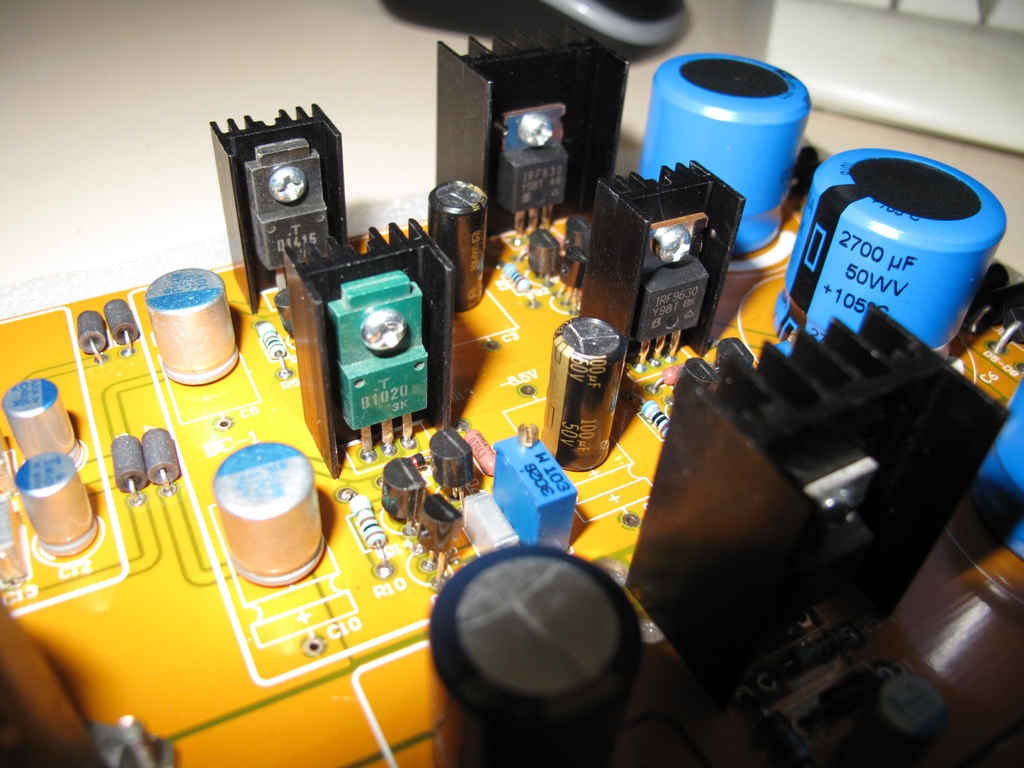

Power :
1) Use two regulation stages for the data reception and demodulation, parts of FET and a precision reference voltage IC for first regulator, the second regulated stage with a low resistance voltage regulator IC, CS8414 were two groups of independent secondary regulation.
2) DAC AD1865 chip use two regulation stage by MOSFET and Darlington regulator for 2nd stage regulation.
Analog circuits:
Use audio coupling transformer + tube SRPP circuit.
Sealed with oil vintage audio transformers for preamplifier (which can effectively isolate the digital clutter) of analog signals output from AD1865, the audio signal through the audio transformer step-up circuit for smoothing after the SRPP amplification.
Remark:

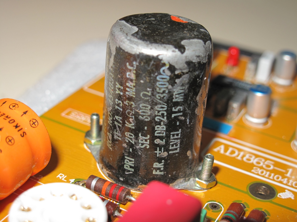

Les transfos de couplage sont des RCA de récupération (20K/600 étanche à bain d'huile, #RCA 454831 / UTC G-5604)
Analog power supply :
Use fast recovery rectifiers, the filament resistance by Linear Technology LT1084 regulator IC for ultra-low DC power supply.
Components :
U.S. military grade DALE precision resistors for filament regulation power stage, U.S. production of AB carbon resistors from U.S. for high voltage and the analog amplifying section.
SRPP tube with 6N11, tube can be replaced by 6DJ8, 6922, E88CC, 7308, EIPCC88, 6H23, etc., directly
Power Source :
Digital section : 0-9V*2
Analog section : 0-9V*1 & 0-250V*1
Transfos d'alimentation CME Hexacom et Schaffner.
En pièce jointe le schéma du DAC et du "Multi Input Converter":
.pdf   Schematic WM8805-USB_J.pdf (Taille : 51,35 Ko / Téléchargements : 3.401)
.pdf   Schematic DAC AD1865_SRPP.pdf (Taille : 54,89 Ko / Téléchargements : 4.491)

" Le PCB est vendu avec un transfo de couplage de récupération probablement issu du démantèlement d'un central téléphonique ou d'une station d'acquisition de mesure sur un site d'essais nucléaires... "
RE: Projet DAC AD1865 SRPP NOS
Le transfo va peut être affoler le compteur Geiger, mais pas l'analyseur de spectre... si j'en crois la mention" FR +/-2dB 250/3500~"
Jérôme
jerome a écrit :Le transfo va peut être affoler le compteur Geiger, mais pas l'analyseur de spectre... si j'en crois la mention" FR +/-2dB 250/3500~"
Effectivement, le doute m'habite. C'était la bande passante du réseau téléphonique commuté.
- Même en MP3, ça fera un son étriqué !

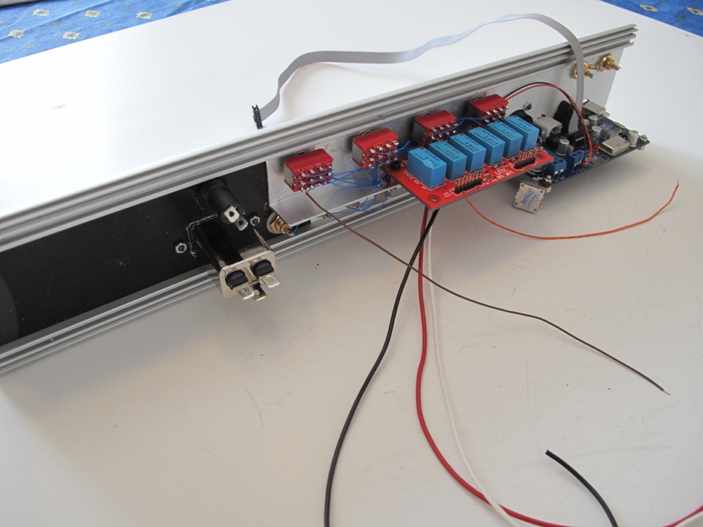

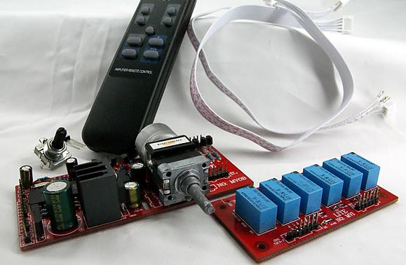

Comme je l'écrivais précédemment, ce appareil fait aussi office de préampli passif.
Voici quelques détails sur ses fonctionnalités et les solutions mises en oeuvre:
Sélection des entrées et réglage du volume par télécommande :

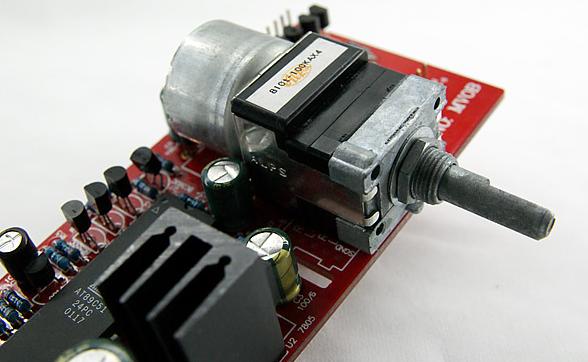

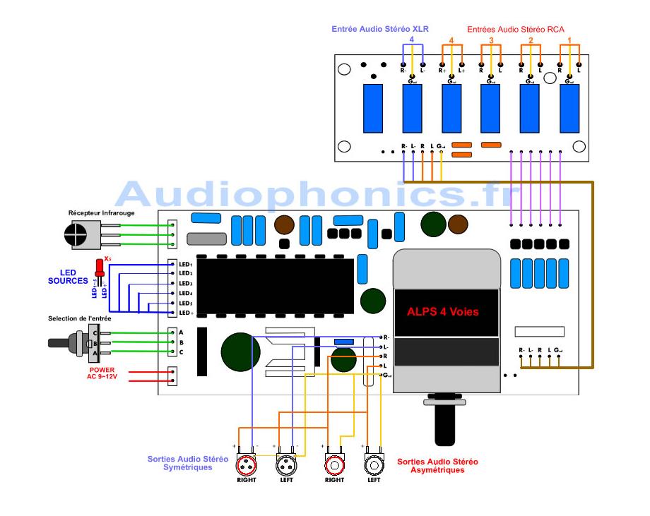

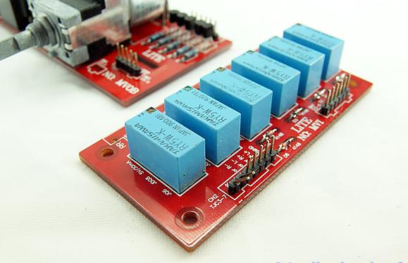

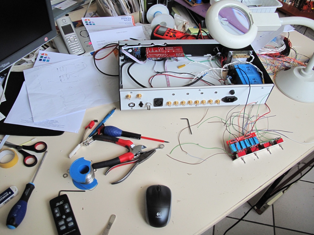

J'ai opté pour un KIT Lite MV4/MV6 vendu chez AudioPhonics. Je connais bien ce module pour l'avoir déjà intégré, moyennant quelques modifications dans mon DCX2496. D'origine, il est prévu pour une sortie volume unique D/G. Dans le DCX2496, la modification a consisté à créer 6 sorties volume D/G en utilisant le potentiomètre Alps 6 voies fourni avec le module.
La donne est différente pour l'intégration de ce module dans le DAC. Mon cahier des charges prévoit que chacune des 4 entrées puisse véhiculer un signal analogique directement vers le potentiomètre de sortie ou recevoir un signal numérique SPDIF qui transite par le DAC avant d'être diriger en analogique vers le potentiomètre de sortie.
J'ai remarqué que 2 relais 2RT ne sont pas utilisés sur la carte de sélection Lite. C'est une belle opportunité car j'avais besoin de 4 inverseurs supplémentaires pour gérer les redirections de signaux d'entrée, de sortie, et de masse avec le DAC. Le paramétrage analogique/numérique de chaque entrée est confié à 4 inverseurs tétrapolaires situé près des prises RCA et viennent compléter les fonctions réalisées par les 2 relais. Le câblage de ces modifications est intégralement réalisé avec du câble de wrapping Cu/Ag isolé au Kynar.
A la finale, il est donc possible de faire cohabiter et sélectionner en toute simplicité des entrées analogiques et numériques (CD, PC, tuner, platine vinyle, ...) dans le même appareil.

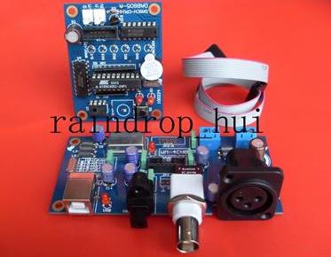

Pour étoffer le panel des formats numériques acceptables, j'ai adjoint un module spécialisé dans la conversion de formats numériques sur une des entrées numériques. Ce module à recours à un chip CM102 pour la prise en charge de l'USB et à un chip WM8805 pour la conversion de format.
Je dispose donc de 4 entrées supplémentaires pour chacun des formats d'entrée AES/EBU, SPDIF/BNC, TosLink et USB. Ce module est paramétrable en fonction du DAC qui se trouve à sa suite. Les formats de sortie disponibles sont 16bits/I2S, 24 bits/I2S, 24 bits/left et 16 bits/right.
RE: Réalisation Préampli / DAC AD1865 SRPP NOS
Dominique a écrit :Le câblage de ces modifications est intégralement réalisé avec du câble de wrapping Cu/Ag isolé au Kynar.
ça, c'était une très mauvaise idée !!! En effet, lors des tests fonctionnels, j'ai constaté une anomalie due à la cassure d'un câble au droit d'une soudure. Au fur et à mesure que j'intervenais pour réparer une anomalie, une autre se produisait.
Après 4 incidents de la sorte, j'ai entrepris de recâbler intégralement le sélecteur d'entrées avec sud fil souple.
- Tant pis pour le cuivre argenté, ça fera un peu moins riche.
Le câble à wrapper doit sa résistance mécanique au fait qu'il est enroulé sur une broche carrée en partie avec son isolant. Ce n'est plus la cas lorsqu'on le soude comme un fil de câblage classique. Voir le détail de sa mise en oeuvre ici :
- http://fr.wikipedia.org/wiki/Wrapper_%28...ronique%29
Dernières vérifications du montage avant mise sous tension :
Je constate que la carte principale est à la masse alors que je n'ai pas encore réalisé les lignes de masse. Pas de défaut visuel ou d'erreurs de câblage à première vue ! Je poursuis les investigations à la loupe. Le PCB principal présente effectivement un défaut congénital :
Voici la photo d'un trou métallisé de passage de vis de fixation. Comme pour les 5 trous de fixation de ce PCB, la métallisation est isolée de la zone de masse. Or on peut deviner dans le cercle rouge un pont de cuivre de moins d'un dixième de millimètre de large qui relie la métallisation du trou au circuit imprimé de la masse.
