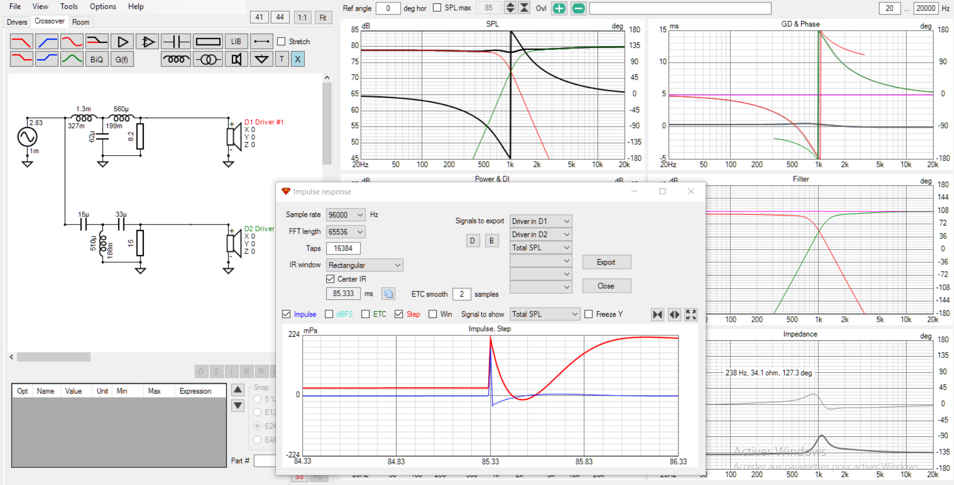

(07/11/2025-12:18:09)tonipe a écrit : Je ne suis pas difficile à convaincre, il faut simplement m'apporter les bons éléments.
Dans VituixCAD, on simule le filtre, mais l'impulsion n'est pas significative puisqu'il n'y n'y a pas la correction de phase faite avec rePhase.
Comment peut-on voir, à la simulation, le résultat global, filtre VituixCAD + correction rePhase, sur un cas simulé ?
Quelles seront les conséquences à l'écoute d'une distance critique moitié plus courte ?
Est-ce une dégradation progressive au fur et à mesure que l'on s'éloigne de la distance critique ?
Est-ce une dégradation brutale, comme pour la portance d'un avion quand la vitesse baisse ?
Avec une coupure à 6 dB, il faut un correcteur de courbe de réponse RLC à 7000 Hz pour l'ALTEC 420.
Avec une coupure à 24 dB à la même fréquence, le correcteur est inutile, la bosse est sous les -35 dB, elle ne se voit plus.
Pour l'ALTEC 420, il y a le même nombre de composants entre le 6 dB + RLC et le 24 dB. (1 de plus avec le 6 dB dans notre cas, avec la résistance en // avec la self).

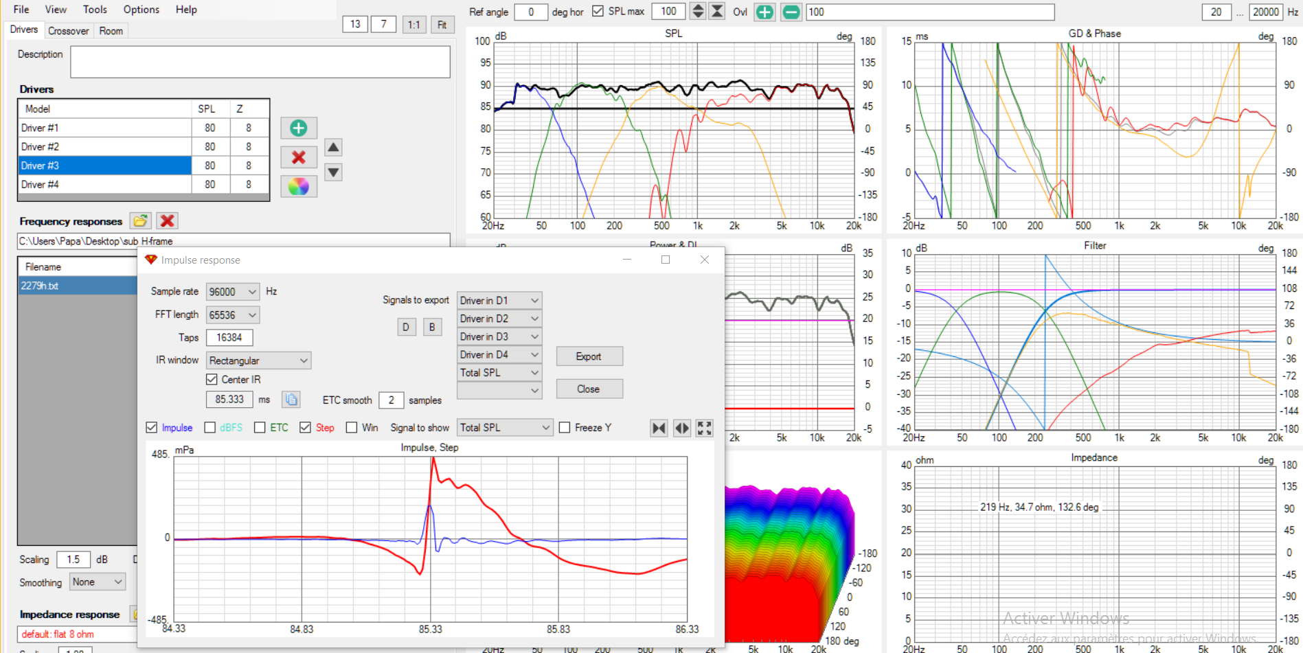

Citation :Comment peut-on voir, à la simulation, le résultat global, filtre VituixCAD + correction rePhase, sur un cas simulé ?
L'expérience acquise sur le terrain + une bonne maîtrise des outils de simulation.
Je peux tenter un export de mon simu avec une correction de phase et comparer les impulses.
En sachant que la forme de l'impulse d'origine dépend aussi des conditions de mesure d'origine.
Avec des mesures extérieures et des pulses plus propres, le résultat serait lui aussi plus propre.
crdt.

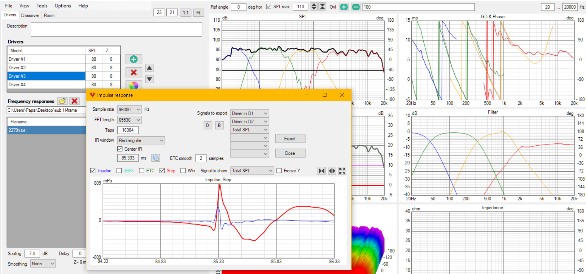

#63
RE: ALTEC 420-8B et AUDAX 13LB25AL filtrés à 6 dB
Réponse filtrée avant convolution
Après convolution
Réalisé avec les mesures en l'état.
Il y a certainement moyen d'avoir des pulses plus propres des HPs.
Toute la réponse du HP dans le domaine fréquentiel (SPL, phase) est contenue dans l'impulse dans le domaine temporel.
Quand la réponse est propre, l'impulse l'est généralement aussi  Wink
crdt.

L'impulse m'a convaincu, je vais partir sur un 24 dB/octave.
C'était une coupure à 300 Hz ?
