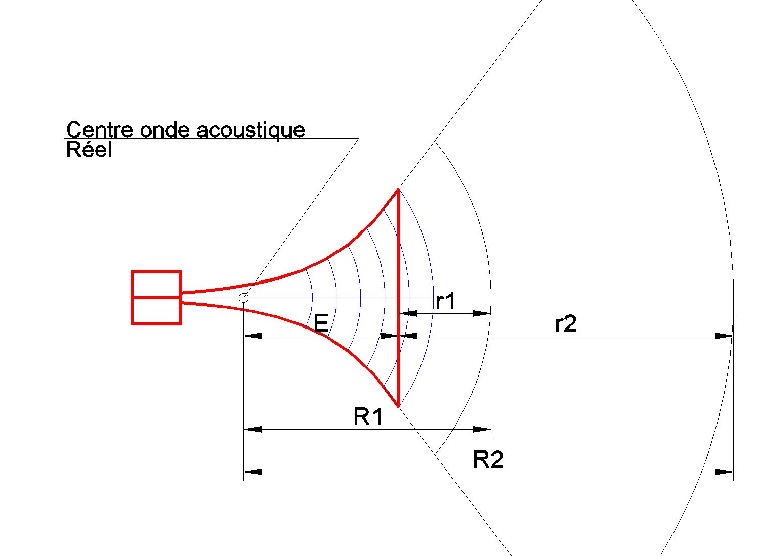

Effectivement, avec la méthode de Jean et Greg, il n'ai pas nécessaire d'avoir l'information temporelle. Par contre, cette méthode à besoin d'un model de décroissance qui va donc influencer le résultat. Autre point, comme l'explique très bien Greg, il faut aussi estimé ou est le centre acoustique qui est derrière la bouche du pavillon afin de corriger la valeur de r en ajoutant une un écart E. Le but est de réduire au maximum l'écart entre le model et les mesures. Il faut un peu d'expérience pour faire correctement la manipulation.
2 choses que je n'avais pas pris le temps de relever :
Le schéma sur le centre acoustique représentatif du pavillon n'est pas bon, en effet il est question de le situer a environ 1/3 de la bouche du pavillon, ici tu fais l'inverse a vue de nez.
(01/03/2021-17:56:02)Etmo a écrit : Il faut un peu d'expérience pour faire correctement la manipulation.
Oui, et je trouve en effet que tu parles beaucoup plus des pavillons que tu n'en a l’expérience.
(01/03/2021-17:56:02)Etmo a écrit : Effectivement, avec la méthode de Jean et Greg, il n'ai pas nécessaire d'avoir l'information temporelle. Par contre, cette méthode à besoin d'un model de décroissance qui va donc influencer le résultat
Non, ce n'est pas le cas pour la méthode basée sur la mesure MMM que j'ai présenté.

RE: Estimation distance critique selon Mastro
Peut importe le positionnement exacte du centre d'émission du front d'onde. Pour le déterminer, il faudrais mesurer en anéchoïque le champs de pression autour du pavillon en une multitude de points. C'est même pas certains que le front d'onde soit parfaitement sphérique avec un foyer ponctuelle.
Par contre, avec la methodes d'analyse de Jean dire que les mesures en MMM n'introduissent un écart par le changement de variable R=(r+e) c'est obligatoirement faux. Vous vous retrouvez avec des composante en 1/2er et 1/e^2 dans votre modélisation du champ direct.
(28/03/2021-10:12:54)Etmo a écrit : Peut importe le positionnement exacte du centre d'émission du front d'onde. Pour le déterminer, il faudrais mesurer en anéchoïque le champs de pression autour du pavillon en une multitude de points. C'est même pas certains que le front d'onde soit parfaitement sphérique avec un foyer ponctuelle.
Bonjour Etmo,
tu fais un schéma pour expliquer aux autres et peu importe si il est faux?
Quel intérêt alors? des schémas justes et explications justes existent, ma remarque pour que tu cesses de leurs faire ombrage avec tes conclusions hâtives.
Tu ne te rends même pas compte du nombre d'ineptie que peuvent contenir tes affirmations sur les pavillons ou autre sujets que tu survole en voulant te positionner en maitre (ta phrase ci dessus par exemple qui montre ta faible connaissance du sujet).
Ce qui est hallucinant, c'est ta malhonnêteté intellectuelle quand on t'en fais la remarque avec explication, tu préfère mentir et faire des pirouettes plutôt qu’admettre de simples vérités et permettre a tout le monde de passer a autre chose.
(28/03/2021-10:12:54)Etmo a écrit : ...
L'utilisation de la feuille de Jean avec des mesures MMM, pour comparaisons je faisais dans mon fil de discussion :
Ne me fais pas dire ce que je n'ai pas écrit, ce point a justement été abordé et été discuté dans le fil d'origine avec comparaison des résultats d'application d'offset sur le 0 de la mesure, on ne t'a pas attendu.
Alors ne dit que la mesure MMS s'affranchit du problème de référence et l'estimation du centre d'émission. Cela évitera la confusion pour tout le monde.
