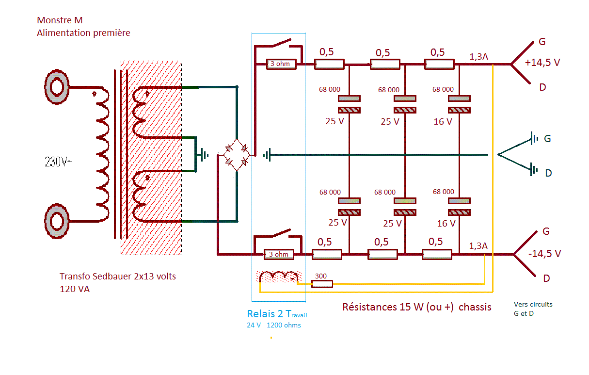

Ton ampli "Le monstre" est bien dopé au point de vu alimentation.
Alors c'était donc lui le meilleur !
Pourtant avec le schéma d'origine et les R=1 Ohm de part et d’autre des Push-pull j'avais trouvé qu'on perdait beaucoup de punch en 12 volts.
Une alimentation plus haute en voltage améliore surement le résultat.
Le mien marche comme ça:
Denis,
Ps : j'ai bien aimé la caisse de retraite de Ha-RE Big Grin

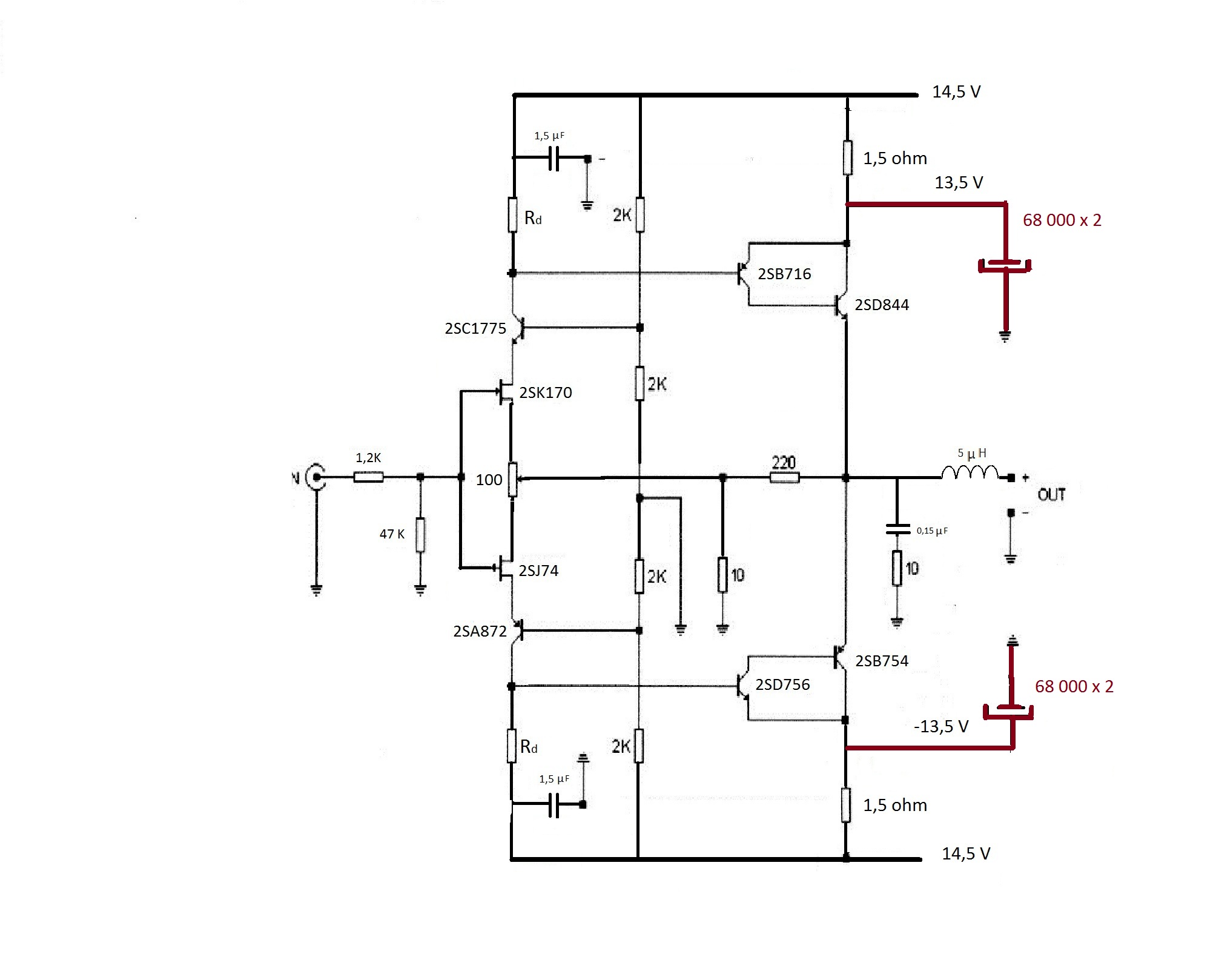

je crois surtout que ce sont les transistors de sortie qui font la différence polarisé à 17 V  Wink je peux le faire grimper à 21 V avec échauffement du couple 716/756
Les Sanken ont un très bon COP.
[Image: 38dt.png]
C'est une alim std 0,7 0,15 mF avec transfo de sécurité 160 VA // 10 A
je reste limiter par le couple 716/756, il font 750 mW, porté à 850 mW il me faudrait rajouter des dissipateurs sur les transistors.
Cdt.

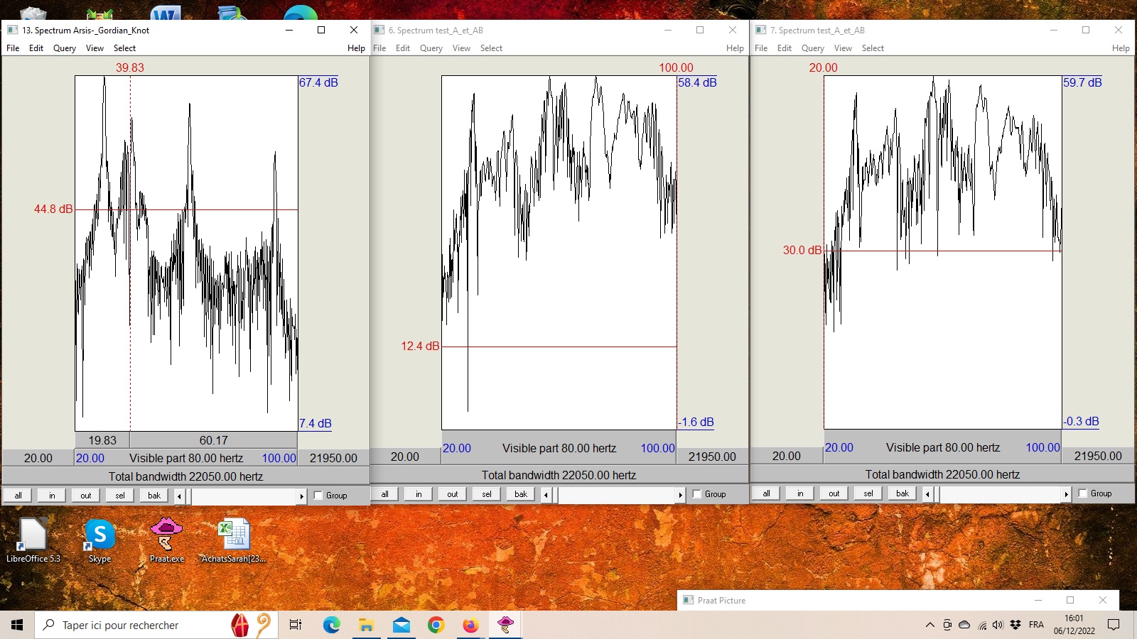

Si les 2 amplis de Boris ont une différence.
Il faut admettre qu'à travers:
Les enceintes+ la salle+le microphone+le pré-ampli microphone+la numérisation par la carte son du PC de Boris+ l'envoi par internet+ le calage des horloges des pc +la lecture de mon pc.
La différence de mesure est noyée dans les perturbations.
Par ailleurs Boris a dû faire une prise de son mono des 2 enceintes car gauche= droite.
Néanmoins j'ai pris exactement le même passage musical de 3 secondes entre les secondes 11 à 14 pour l'original puis 9 à 11 pour l'ampli 1 et 133 à136 pour l'ampli 2
Sur le spectrogramme de 20 à 1000 hz pas de différence évidente entre amplis.
Sur celui de 20 à 100 hz  l'original possède 3 pics à 30 hz ,40 hz ,60 hz et 90 hz sur les prises de son seuls les deux premiers pics ressortent.
Alors quand on fait une différence à l'oreille  on a déjà les perturbations des enceintes et de la salle c'est déjà beaucoup !
Cela dit l'oreille est un autre système de mesure. Comme tout instrument de mesure sa capacité d'analyse est affectée par les perturbations ajoutées.
A mon avis on entend facilement la différence entre un ampli qui tient bien le grave et un autre qui est poussif , mais entre deux bons amplis ?
Denis,
