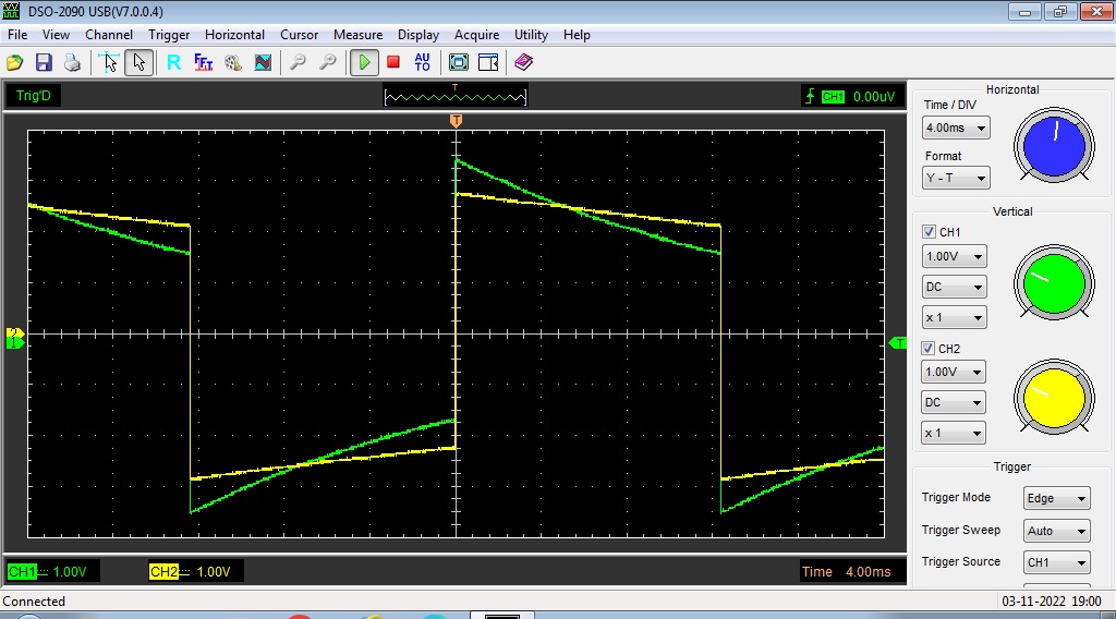

Un ampli qui tient le signal carré à 40 hz sur l'enceinte avec des créneaux assez bien carrés est toujours très bon !
Dans le cas contraire je n'ai jamais eu l'occasion d'entendre un bon ampli sans cela.

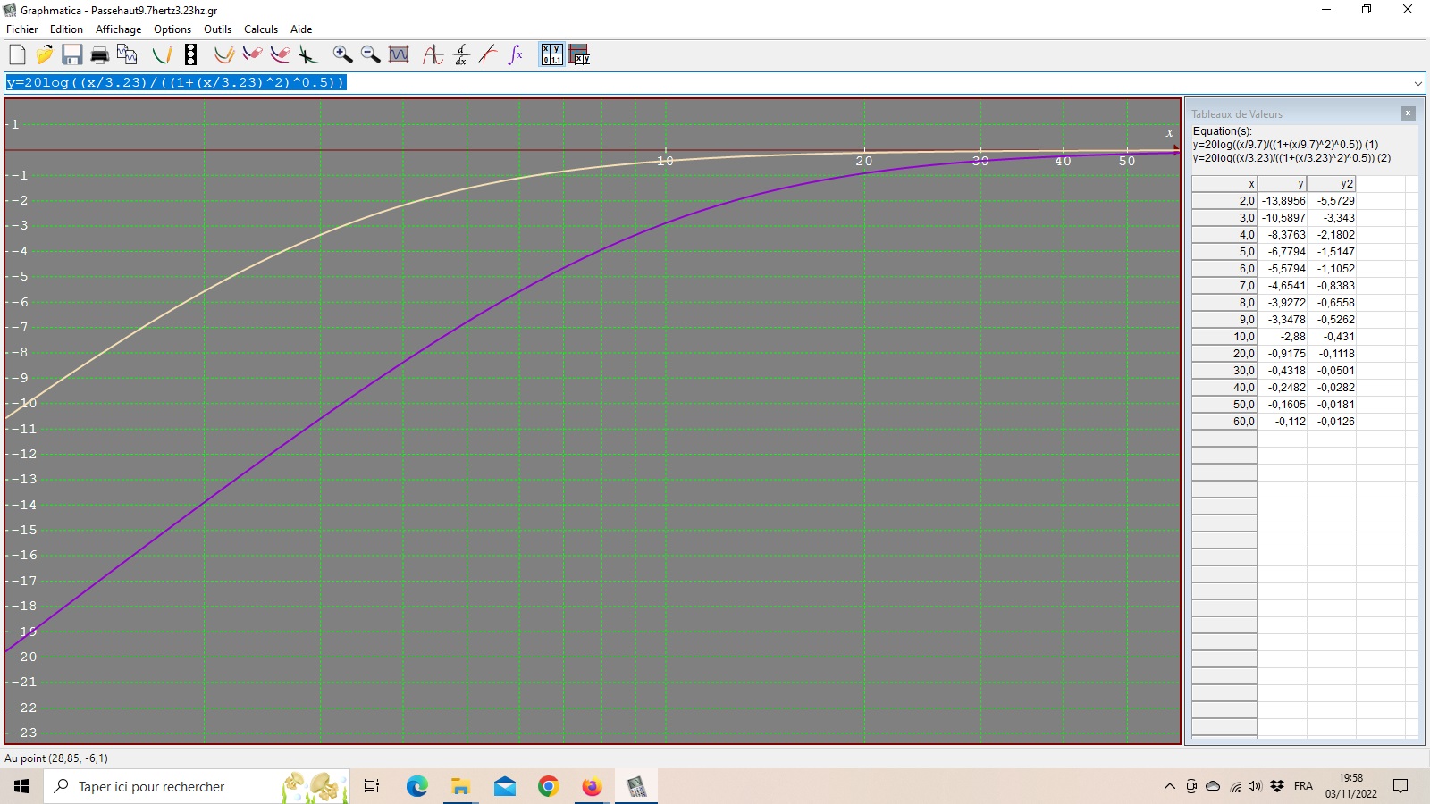

-2- L'installation d'un filtre passe haut à 10 Hz à 6 db/oct (souvent une capa de liaison en entrée) provoque une dégradation du carré et pourtant l'affaiblissement à 40 hz est quasi nul et même à 20 hz il est < 1db.
Ci-dessous un bon ampli et un moins bon le premier passe à partir de 3 hz le deuxième à partir de 10 hz.

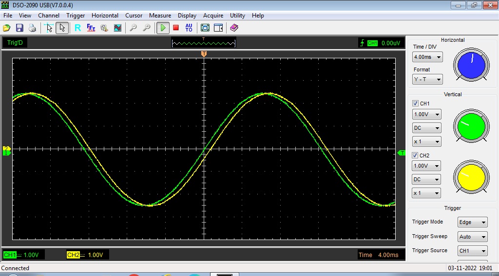

Impact sur le sinus 40 hz = petit déphasage et affaiblissement invisible.
Courbe affaiblissement respectives
Je ne vois vraiment pas pourquoi la différence est audible ? Une explication ?

Tu n’es pas le seul à faire ce constat et à te poser la question. Tu l’as bien formulée.
On peut incriminer les variations de phase à basse fréquence, mais on sait que d’une part l’oreille n’y est pas bien sensible, d’autre part la plupart des systèmes, notamment en bass reflex dans le grave, n’ont pas une phase bien respectée près de la résonance du BR.
Peut-être es-tu outillé pour modéliser, avec ces deux coupe-bas, puis sans coupe-bas,  la réponse à un signal complexe « réel » à sélectionner intelligemment dans les messages discriminant en bas du grave. Je pense que l’oreille est très sensible à l’enveloppe du signal, et il faudrait regarder comment change justement cette enveloppe en fonction des coupures basses.
Je souhaitais faire le test mais n’ai plus de licence de logiciel de maths permettant de le réaliser. Il faut utiliser l’enveloppe du signal analytique - le diamètre du tire-bouchon qui tourne avec le signal.
