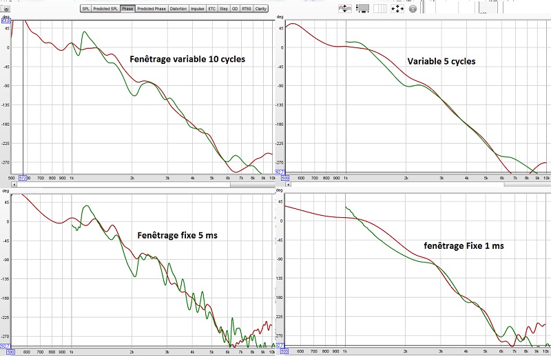

wakup2 a écrit :Pourquoi fenêtrer avec une fenêtre variable de 10 cycles ? Tu veux prendre en compte les réflexions précoces ?
Le niveau de précision laisse justement a désirer, 30° par division, c'est pas top quand même, on est loin d'etre très précis la tout de même.
Mais c'est pas bien grave, il y'a pire, on est pas a 10mm prêt.
Il n'est pas nécessaire d'afficher 1° pas division pour voir que les courbes sont proches et se croisent (Croisement = a 0° d'écart)
Pour ce qui est du fenêtrage, non l'objectif n'est pas là, un fenêtrage plus réduit n'est pas nécessaire pour la manip, raison du choix, seul un lissage apparait évidement, mais cela ne change rien au calage utilisé qu'il fallait définir :
Le rouge pour souligner tes sarcasmes bienveillants : 10 mm a la FC de 4 Khz correspond a 41 ° d'erreur ...

Etmo a écrit :...
Greg pour information les mesures filtrées sont les deux premières.
Les N° 3 et 4 sont non filtrées.
Oui pas de soucis, ce sont bien les 2 premières que j’avais repris de mon côté.
