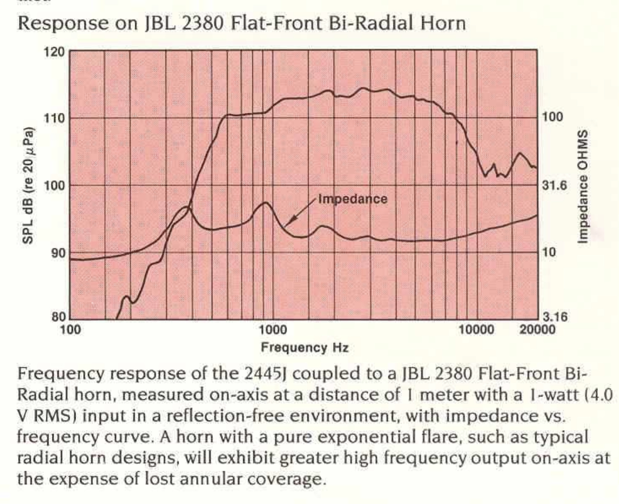

Réponse du 2445J, sur un pavillon différent. Mais la, en terme de réponse dans l’aigu, on est dans du jamais vu.
RE: Filtre passif optimisé pour ma VOT
Mais JBL indique bien que "Un pavillon avec une expansion exponentielle, donnera une meilleure réponse dans l'axe en haute fréquence, au détriment de la couverture annulaire".
Il me semble que le pav de xtof est de profil exponentiel.
