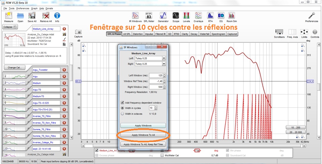

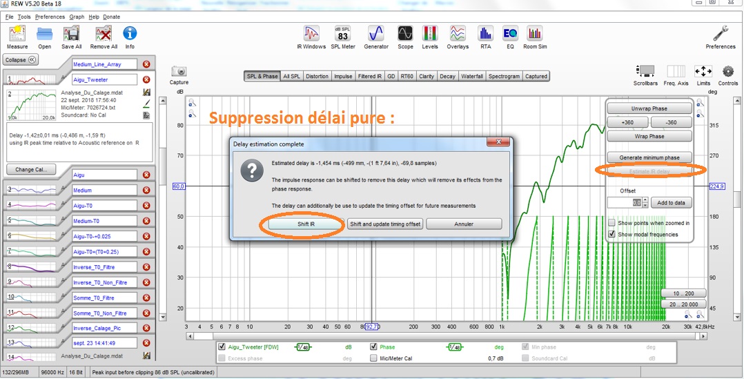

Par principe je commence par un fenêtrage dans REW :

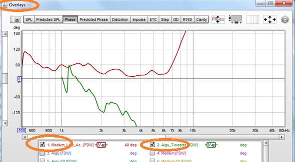

Puis suppression du délai pure (temps de vol) qui fausse la mesure de la phase, cela sur le tweeter :
Le résultat est lisible et plausible, plus de repliement de phase excessifs, la valeur absolue m'importe peu, je garde donc cette base :

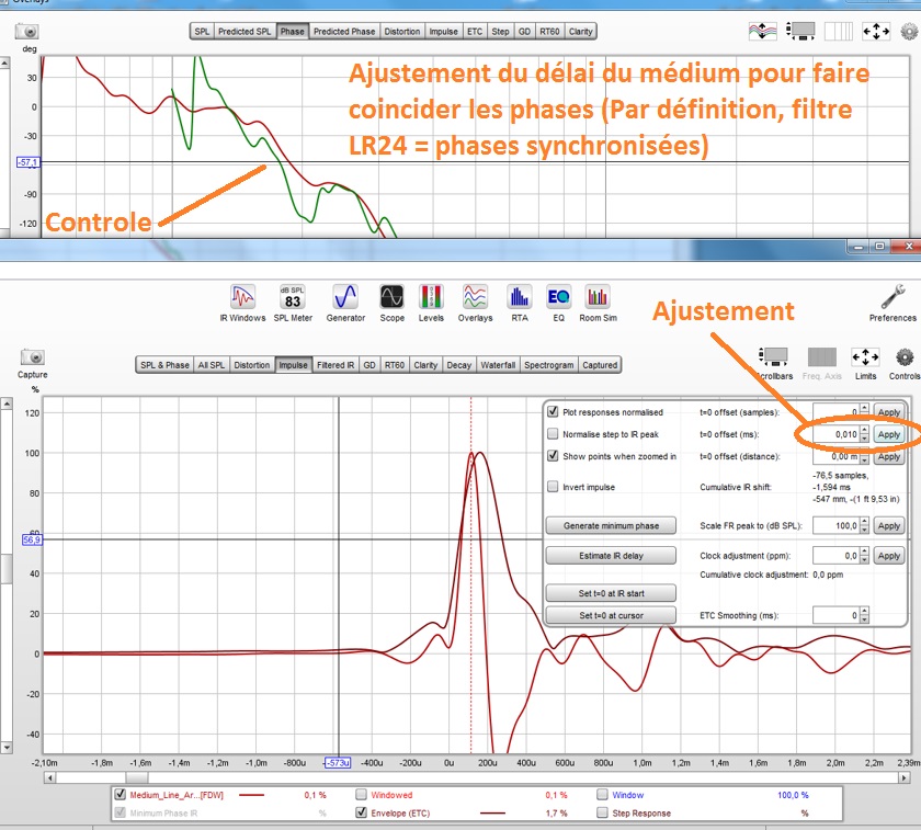

Puis j’interviens sur le calage de l’impulsion du grave, objectif faire coïncider les phases conformément au fonctionnement attendu du système filtré :
Au début cela ressemble a cela (fenêtre overlay, phase dépliées) :
Ajustement en modifiant l'offset du délai du grave dans REW

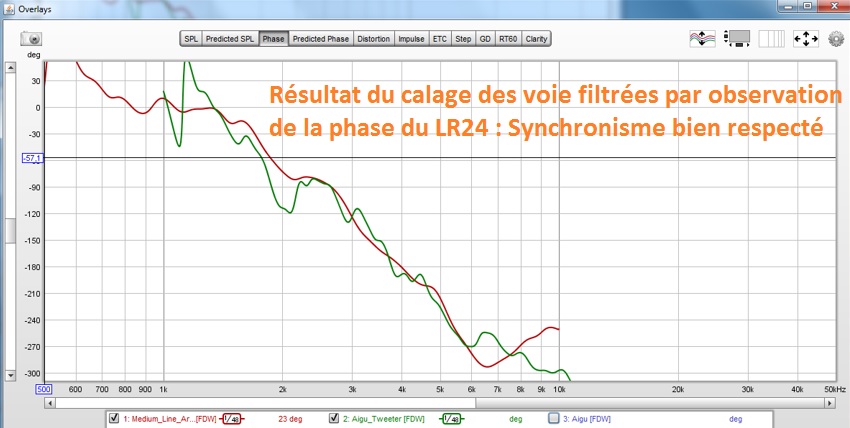

Résultat obtenu conforme a l'objectif :

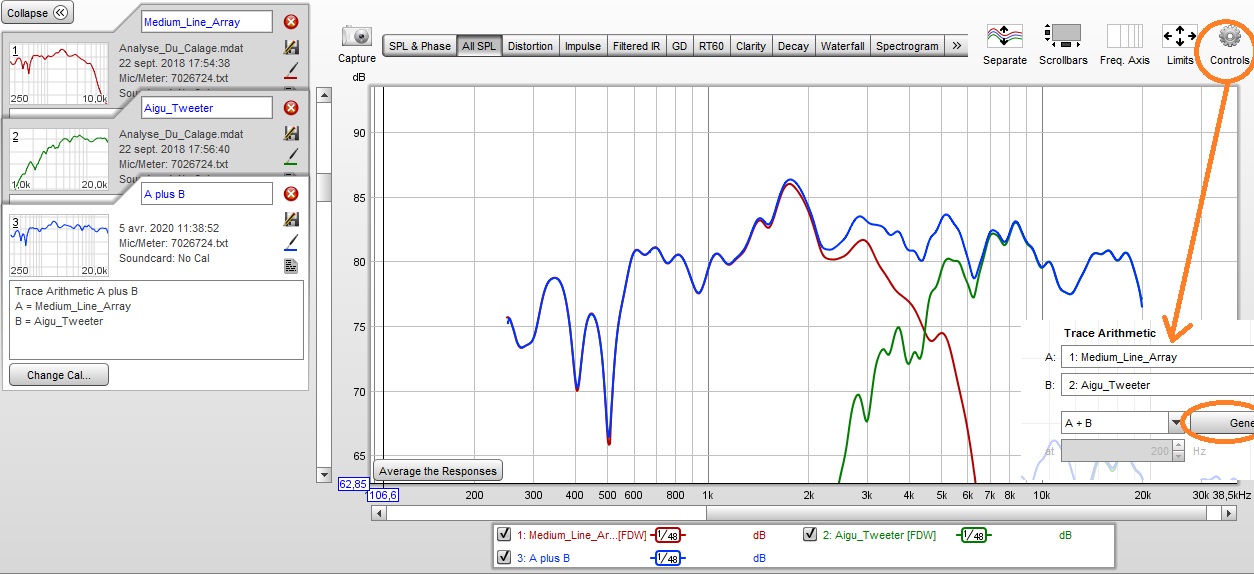

REW permet de calculer la somme des 2 voies filtrées ainsi calées pour visualisation :

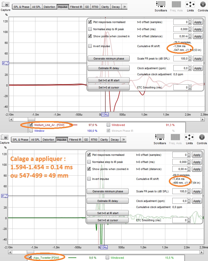

La comparaison des calages d’impulsion ayant abouti aux bons résultats permet de connaitre le calage a réaliser / délai a ajouté :
Il faut donc sur cette base retarder le tweeter qui est en avance de 0.14 ms (ou le reculer de 49 mm)

L'écart est ce qu'il est, la phase reste pour moi la solution la plus fine comme guide même sans connaitre sa valeur absolue (je pense que tu t'es emmêlé les pinceaux sur qui est en avance  )

Pourquoi fenêtrer avec une fenêtre variable de 10 cycles ? Tu veux prendre en compte les réflexions précoces ?
Le niveau de précision laisse justement a désirer, 30° par division, c'est pas top quand même, on est loin d'etre très précis la tout de même.
Mais c'est pas bien grave, il y'a pire, on est pas a 10mm prêt.

wakup2 a écrit :Pourquoi fenêtrer avec une fenêtre variable de 10 cycles ? Tu veux prendre en compte les réflexions précoces ?
Très bonne question surtout pour les raccordements en très basse fréquence.
Pour moi, il faut tenir compte des premières réflexion très proche elle fond finalement partie de la réponse du système dans son environnement.
La question reste ouverte.
