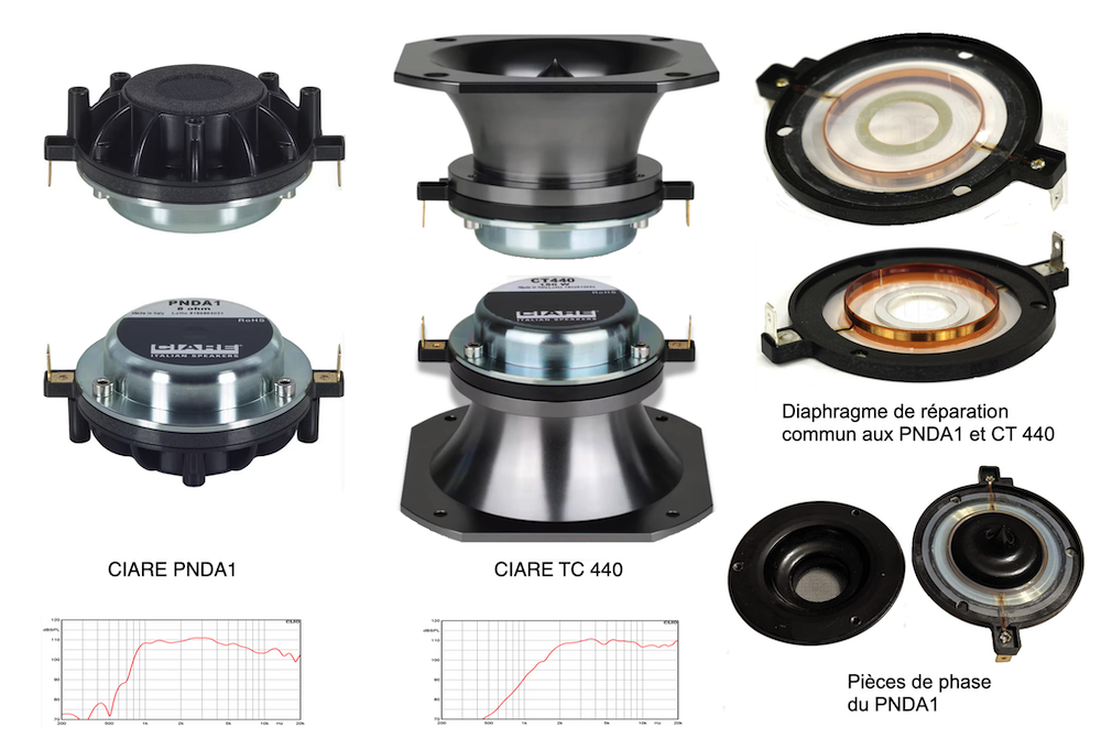

On peut discuter des ressemblances / différences, je remets le montage photo...
Amitiés, Denis  Smile

RE: Comparatif tweeters CIARE CT440 / JBL 2402 / 2405
(03/06/2026-11:39:45)lamouette a écrit : ils iraient bien ensemble ces deux là, l'un compensant les faiblesses de l'autre Smile
Bah oui, faudrait prendre le temps d'essayer ce moteur 1" PNDA1 avec des pavillons de petite tailles, vu que ces moteurs 1" descendent """peu pour des 1" mais beaucoup pour des tweeters."""
Le choix en petit pavillons est immense...
Mais ces petits pavillons 1" ne coûtent pas cher (entre 20 et 100 € on trouve plein de choses...)
J'avoue que ça me tenterait bien...
Mais il faut d'abord définir les fréq. de coupures acoustiques et électriques possibles et souhaitées, le type de directivité souhaitée et son homogénité, et surtout il faut que ça "matche" avec le reste.
Mais je suis tellement satisfait de ce que j'ai déjà... bouh...  Cry  j'en ai marre de chercher toujours mieux... j'ai le blues de l'audiophile là...
Et il faudrait essayer 3 4 5 6 pavillons pour écouter celui qui sonnera le mieux. (si ça sonne bien, et ça c'est pas gagné non plus)

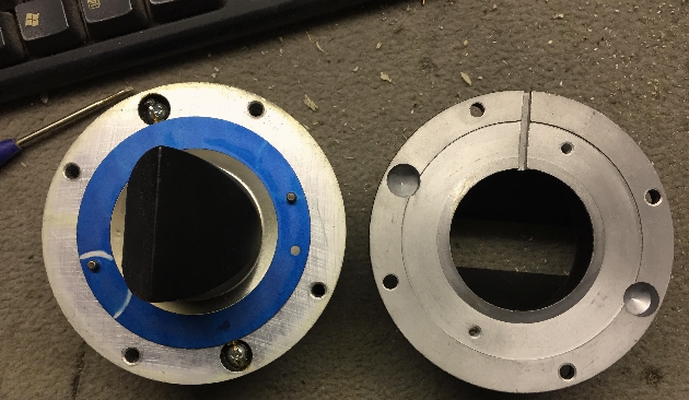

Petits essais de démontages des 2 CT 440, par curiosité, et vérification du matos avant de valider à 100% la décision d'achat :
Les membranes baignent sur leurs bords dans une couche d'un genre de graisse blanche silicone moyennement épaisse, et sur un de mes tweeter la graisse avait fait un gros "tas" d'un coté.
Une des 3 vis de serrage d'un des 2 tweeters était à peine serrée, chose rectifiée au remontage.
Au remontage donc j'ai mes 2 tweeters qui sonnent un peu + proches l'un de l'autre (test à l'oreille sur bruit rose filtré vobulé)
Il se peut que cette graisse joue un rôle pour transmettre la chaleur de la bobine mobile au corps alu du moteur, mais vu la puissance où je joue... aucun risques de casse en la diminuant.
Ou elle peut aussi avoir un rôle d'étanchéité acoustique ? dans ce cas vu ce que j'ai laissé en périphérie, aucun risque non plus.
