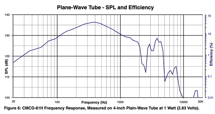

D'ailleurs, pour ce sujet de rendement, JBL sur la doc du CMCD dit ceci :
Les deux paramètres qui déterminent la sensibilité et la bande passante sont la masse en mouvement et la force du circuit magnétique.
Pour fournir une large bande passante et une sensibilité élevée, la masse en mouvement doit être minimisée et la force du moteur doit être maximisée.
Les deux paramètres qui déterminent la sensibilité et de la bande passante utilisable sont la « force motrice », ou (B•L)2/R , et la « masse en mouvement » Mms.

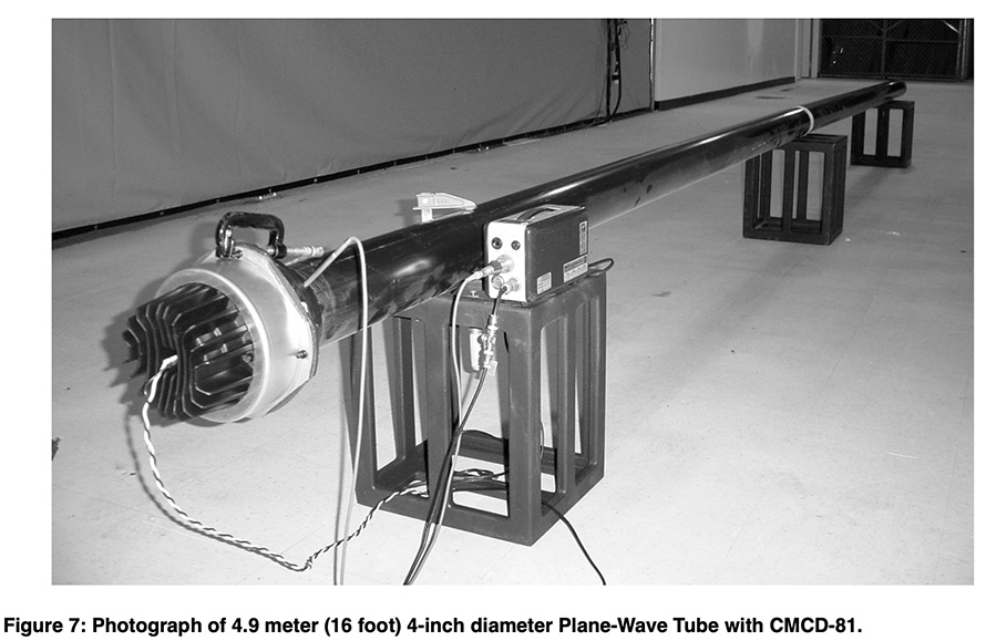

J'ai une question concernant les mesures PWT, le diamètre du tube à t'il une incidence sur la mesure ?
Si on mesure une Lamar sur un PWT de 1" et un CMCD 81H sur un PWT de 4", les 2 mesures sont transférables en terme de valeur une fois monté dans un pavillon identique ?

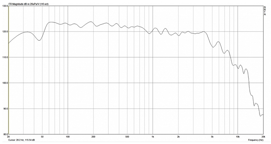

Chez Lamar, voici la réponse en PWT
La linéarité est exemplaire, trop beau pour être vrai ?
C'est très large bande et bien moins de SPL qu'un CMCD 81H (d'ou ma question sur l'étalonnage en fonction du diamètre du tube)
Par contre, ce que je ne comprends pas, c'est le commentaire associé à cette mesure (je traduis car je suis très fort en Anglais (humour) :
Réponse en fréquence de la compression modèle M1-8, couplé à un tube à onde plane (PWT) de 25,4 mm (1 pouce) de diamètre, avec une sensibilité référencée à un tube de 25 mm (1 in).
Jusque là, tout va bien...mais la suite...
Il s'agit de la réponse en puissance du transducteur et de la réponse en fréquence qui sera obtenue sur une véritable conception de pavillon à directivité constante à gamme complète.
La réponse du pavillon impacte lourdement la réponse PWT, les 2 ne peuvent être identiques, il y a une coquille dans le texte ?

Le CMCD est un produit marketing de JBL. Il n'a rien d’extraordinaire. Il consiste à prendre un haut-parleur à cône qui peut encaisser beaucoup de puissance et le faire fonctionner devant un pavillon avec un faible taux de compression.
Le faible taux de compression permet de diminuer la pression sonore devant la membrane pour une même pression à la bouche du pavillon et donc de diminuer la distorsion dû à la non linéarité de l'air qui appairait au forts niveaux sonore. On compense le fait que le rendement n'est pas optimal par plus de puissance admissible. L’inconvénient est que la masse de la membrane est élevée (en comparaison aux chambres de compression classique) ce qui limite la bande passante dans le haut.
Si l'on prend le CMCD-81, la bande passante est limité à 2 khz avec une puissance admissible de 350 watts. 2khz avec un pavillon c'est très bas car le pavillon concentre l'énergie. On peut s'en rendre compte dans la réponse avec un tube à impédance qui donne la réponse en énergie totale. Ça coupe dès 600 hz.
Ce produit n'a d’intérêt que si on veut de très fort niveau sonore de l'ordre de 130 db.

(04/09/2021-23:59:26)Indien29 a écrit : J'ai une question concernant les mesures PWT[/b], le diamètre du tube à t'il une incidence sur la mesure ?
Le diamètre du tube doit être celui de sortie de la compression pour que l'impédance soit représentative. En terme d'impédance, un tube de grande longueur est équivalent à un pavillon de fréquence de coupure nulle et parfaitement adapté, ce qui signifie qu'il n'y a qu'une onde progressive qui s'y propage (pas d'onde retour de la bouche)
(04/09/2021-23:59:26)Indien29 a écrit : Il s'agit de la réponse en puissance du transducteur et de la réponse en fréquence qui sera obtenue sur une véritable conception de pavillon à directivité constante à gamme complète.
Ainsi la réponse sur un tube est donc équivalente en terme de linéarité à la réponse d'un pavillon adapte (fréquence de coupure inférieure à la fréquence de coupure de la compression) et à directivité constante pour que l'augmentation de directivité dans les aiguës n’augmente pas la fréquence de coupure haute mesurée dans l'axe.
