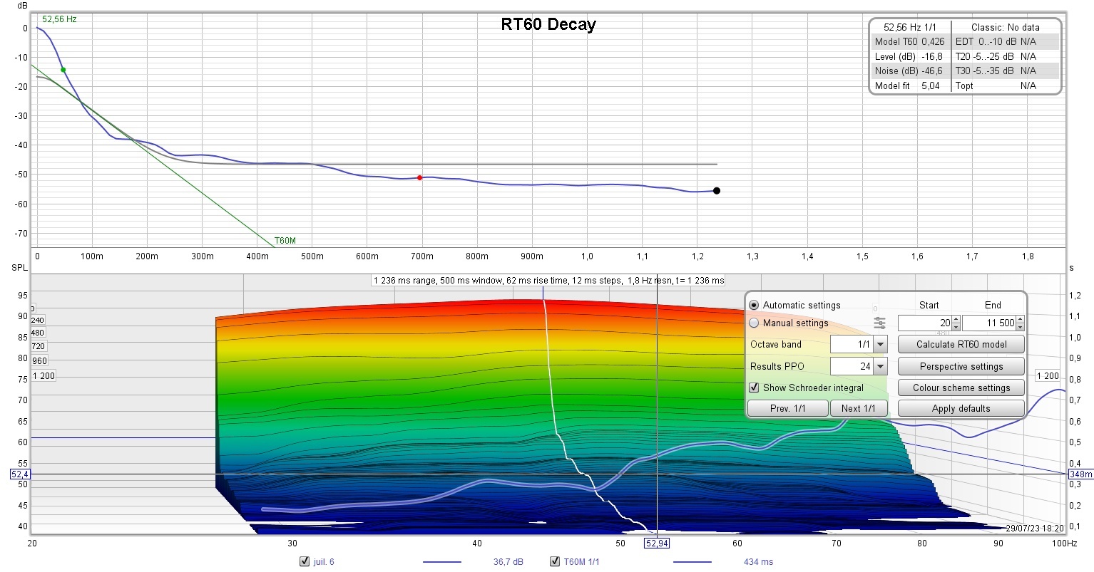

(29/07/2023-17:05:19)xnwrx a écrit : Le RT60 ne bronche pas avec le DBA et c'est bien normal, on est dans le modal.
Le decay, je l'avais affiché, et c'est le jour et la nuit : plus de modes.
nan, cette vue, c'est un exemple.
[Image: ioat.jpg]
 ton RT60 peut-être modifié si le couplage est meilleur.
J'ai vue ton decay amélioré, c'est pas mal

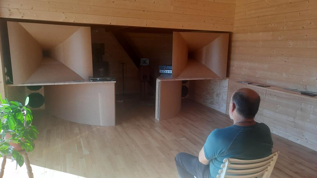

Pour les pavillons, soit tu fais un vrai système à pavillons, regarde par exemple l'install de Xavier qui est remarquable, un grand pavillon large bande, il gagne en directivité, il est compétant, il a expliqué sur ce post pourquoi ce choix (la vague de Azzam qui entre dans le port, la jetée etc...)
Bricoler avec du carton ? Tu peux essayer mais la loi d'expansion d'un pavillon, c'est de la haute précision, donc peu de chance que tu obtiennes un résultat crédible.
Système de Xavier qui utilises comme nombre de passionnés éclairé sur ce forum, de grands pavillons pour repouser la distance critique, donc écouter sur un triangle d'écoute plus grand
https://forums.melaudia.net/showthread.php?tid=11647
Evidement, plus le pavilllon est grand, plus l'effet est extreme, l'install de Bamboufou est la plus extreme sur ce sujet
Ceci avec les effets détaillés ici
