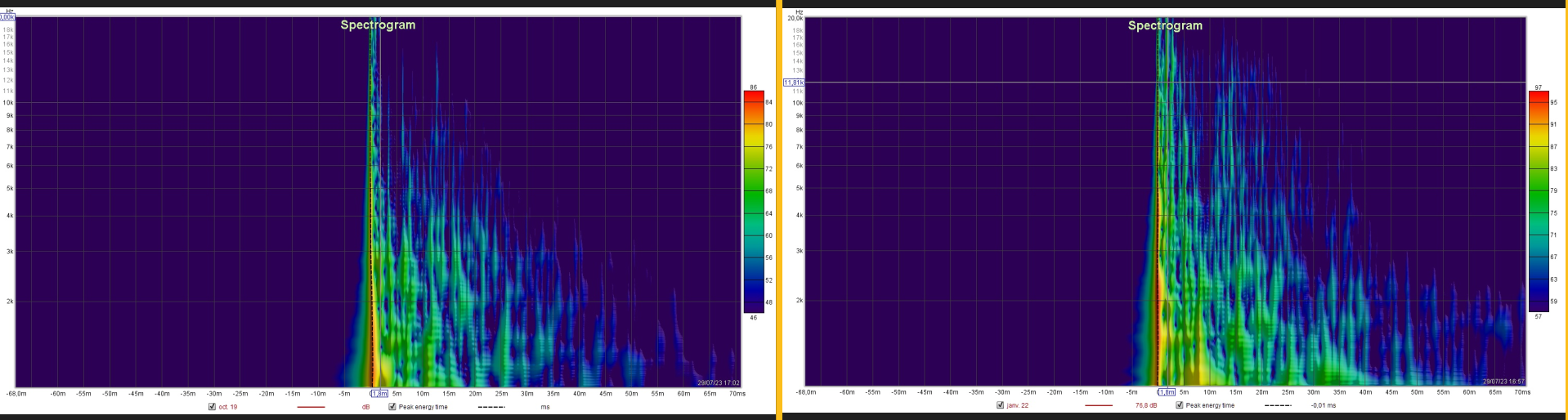

Au même endroit :
A gauche un PAV et à droite un large bande.
[Image: vq1n.png]
Cool
(29/07/2023-15:17:18)xnwrx a écrit : Pas vraiment. J'ai fait un DBA chez moi, réellement plus efficace.
Seul le RT60+decay sera juge de paix Wink
