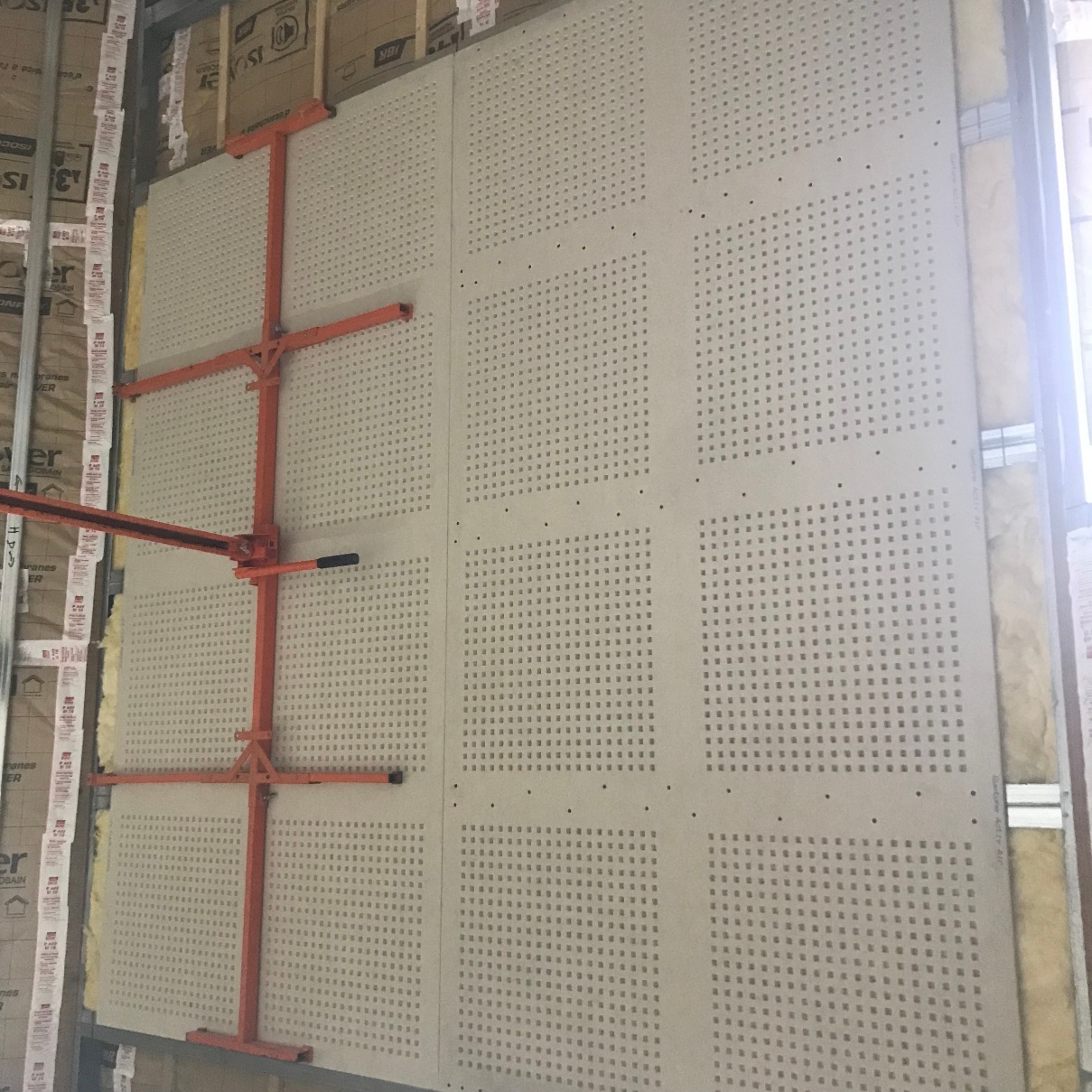

(26/11/2022-18:46:17)Ha-Re a écrit : Bonjour,
j'ai vu ton astuce de montage du monte-plaque sur échafaudage pour gagner en hauteur, n'hésites pas à consolider ce montage, le ballant d'une plaque à 3m50 pourrait faire basculer l'ensemble qui n'est pas centré au point d'appui et moins large que d'origine.
Faire au mieux pour centrer le pied, fixer tout à la sangle ou gros serre flex, mettre des lests au bas de l'échafaudage au pied opposé pour équilibrer le décentrage.
Ou faire un banc déplaçable ou des pieds (grandes équerres) sous les 2 roulettes dans le vide pour limiter le ballant possible.
Bon boulot
Le leve plaque est sanglé solidement  sur l’échafaudage  et j’ai fait d'es essais et cela semble bien fonctionner
En plus j’ai aussi 4 pieds stabilisateur que je peux mettre en renfort en cas de doute
Pour moi, au vu des  essais et des pieds stabilisateurs extérieurs, il ne devrait pas y avoir de problème
Merci en tout cas pour ton conseil
RE: Construction de ma nouvelle salle de musique - Altec vot - 27/11/2022
Nous avons pu tester en situation le montage spécifique du lève plaque pour le rehausser
Aucun problème , il,est très stable ( même pas eu besoin des pied stabilisateurs latéraux) et il se déplace sans problème avec même la plaque au plus haut
Nous avons deja posé 2 plaques au plafond
Ça avance

(27/11/2022-20:11:30)roger a écrit : Bon courage Eric, seul pour des travaux pareils , avec le froid qui s'annonce il faut être motivé
Merci Roger,
mais pour être tout à fait honnête, j’ai dû mettre à contribution ma grande fille pour poser la plaque de Gyptone sur le lève plaque:
120x240 à manipuler tout seul ( surtout que le Gyptone c’est fragile) c’est prendre des risques inconsidérés et au prix de la plaque ....
Pour le reste, je l’ai effectivement fait tout seul
Pour le froid, pas de problème, ma pièce est maintenant isolé du froid et un’petit chauffage suffit
