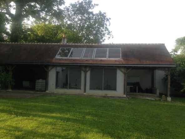

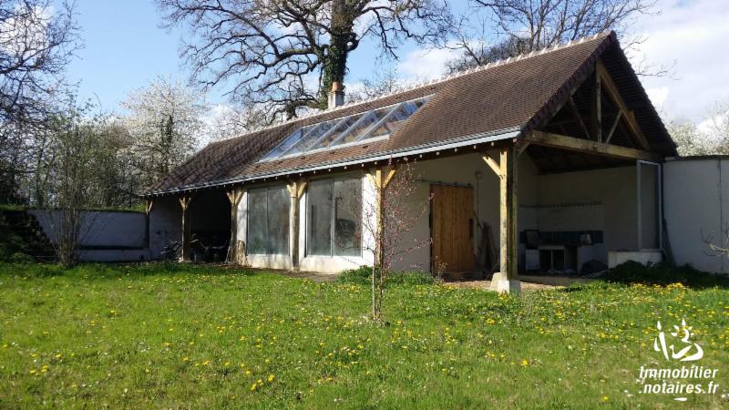

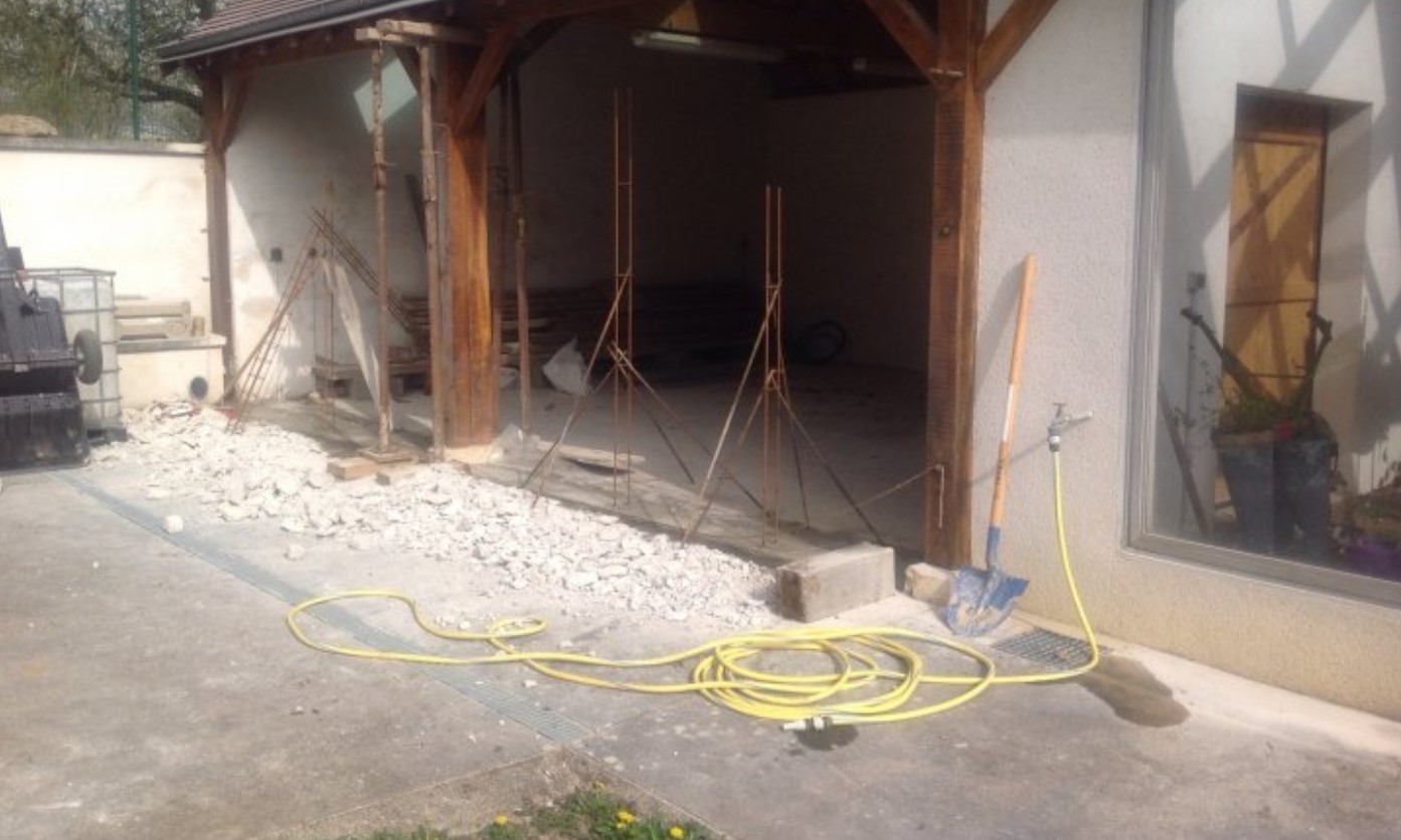

L'endroit choisi, se trouve dans le fond de la propriété dans un hangar ouvert sur un coté qu'il va falloir fermer.

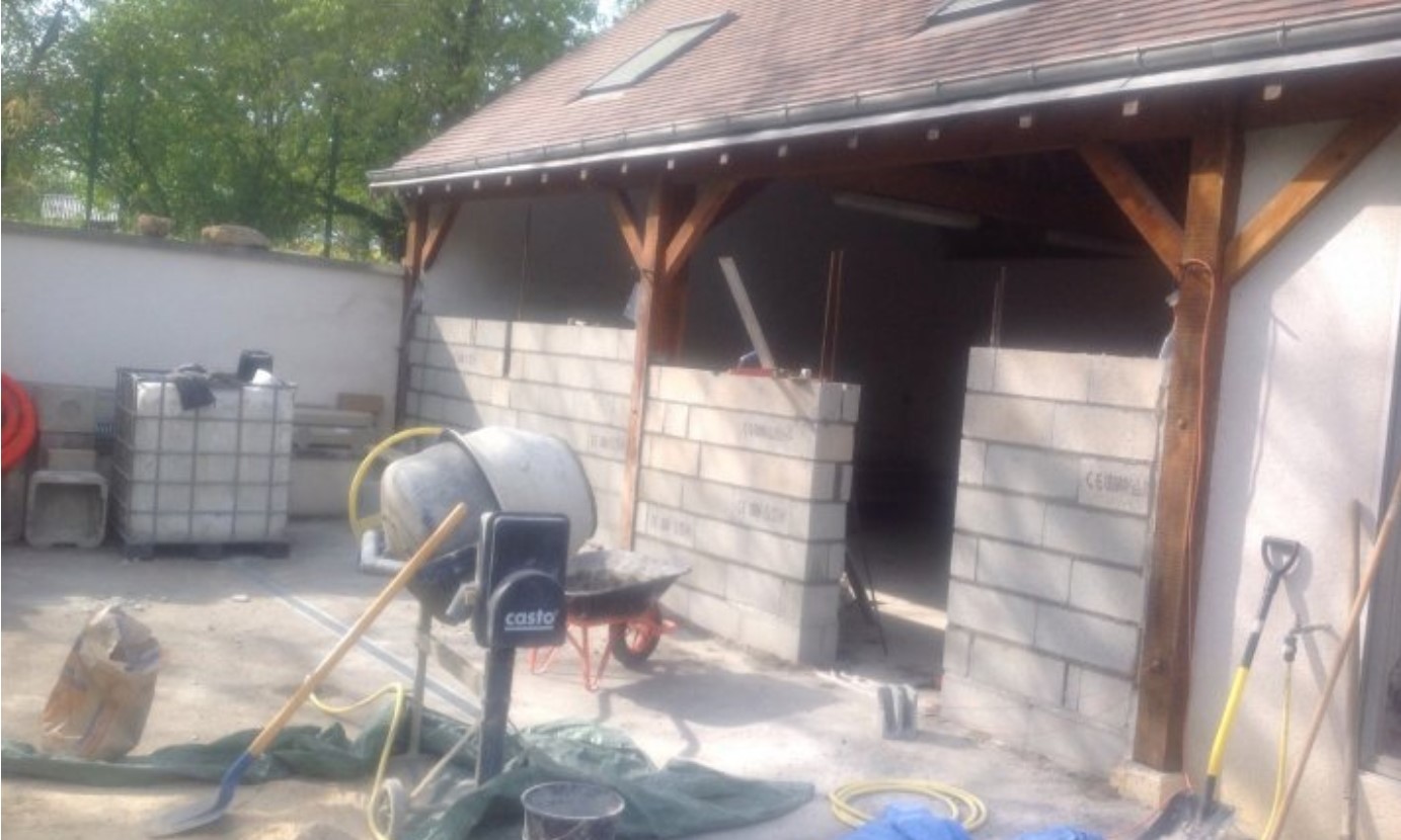

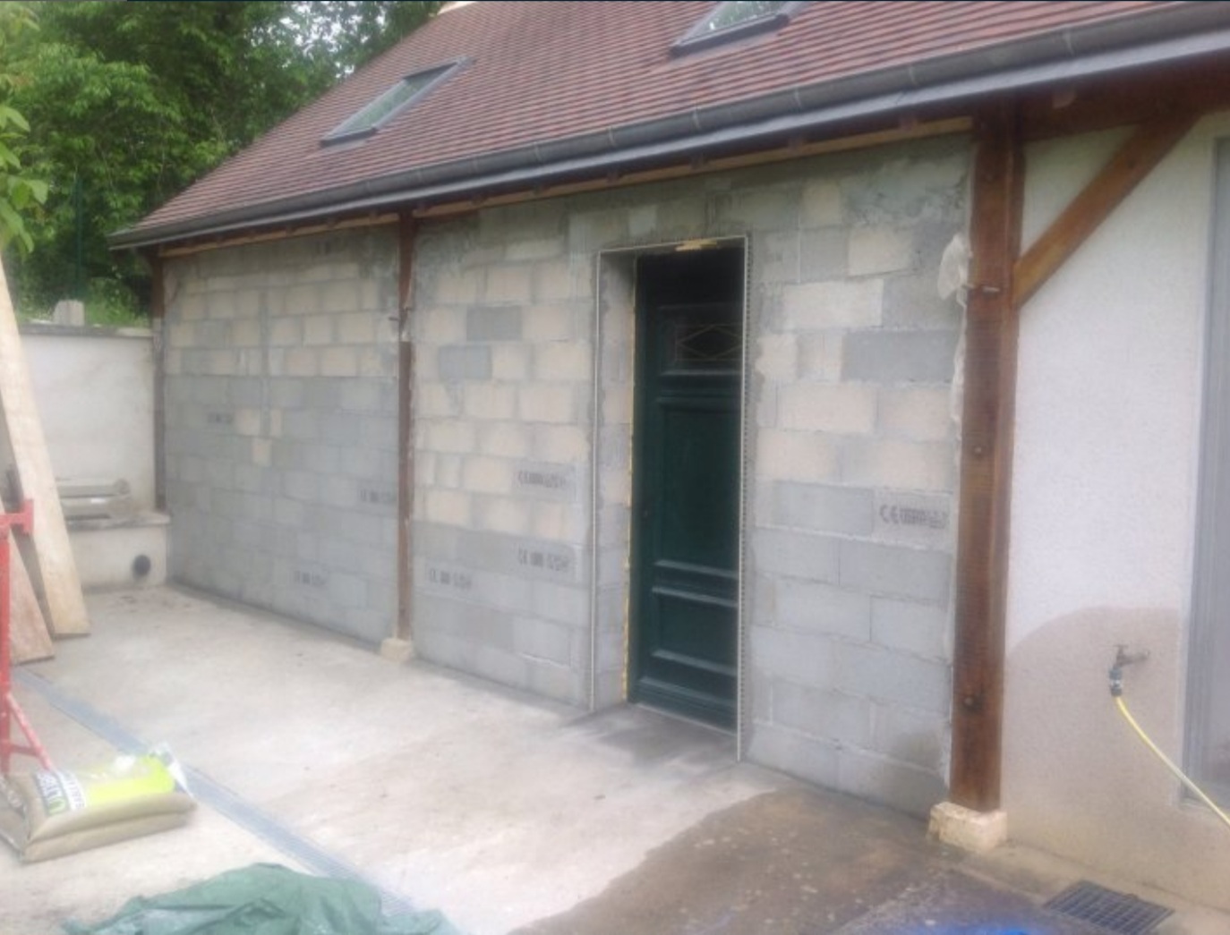

Fondation, maçonnerie et montage du mur
Montage du mur et pose de la porte

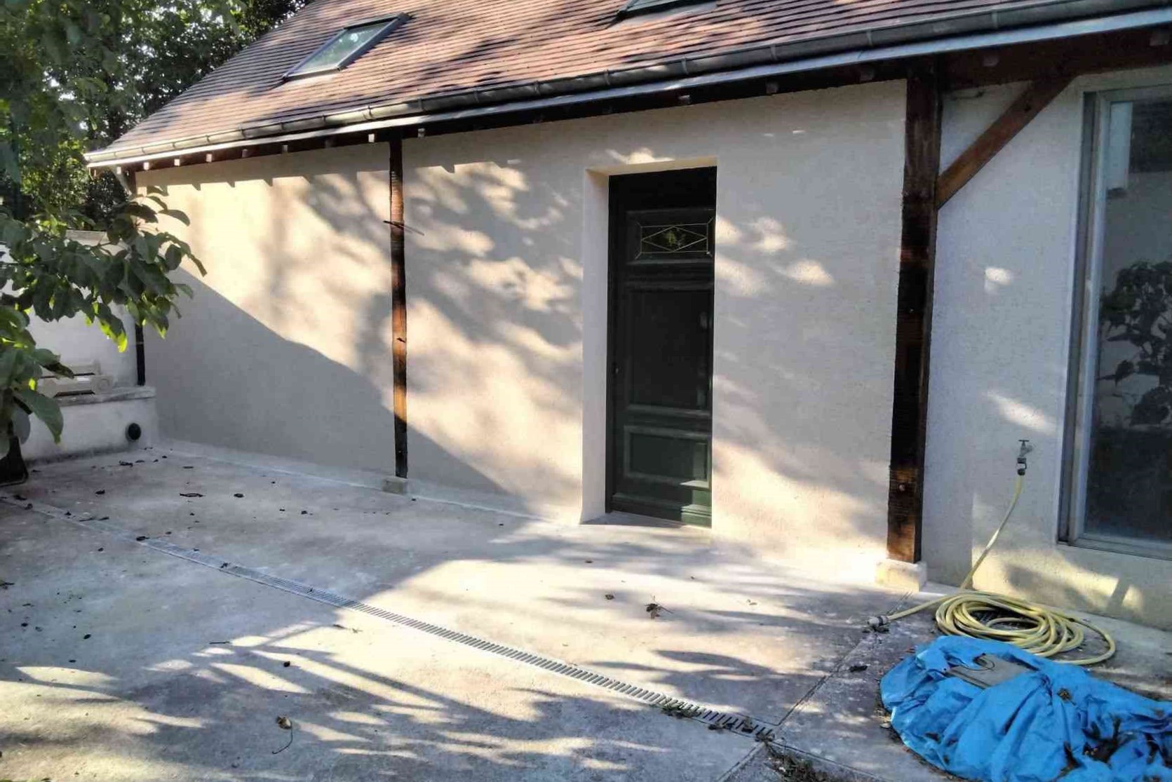

Enduit à la chaux de la façade
La pièce fait 7.20 long X 5.85 large = 42 m2  et devrait finir à 40 m2 une fois plaqué

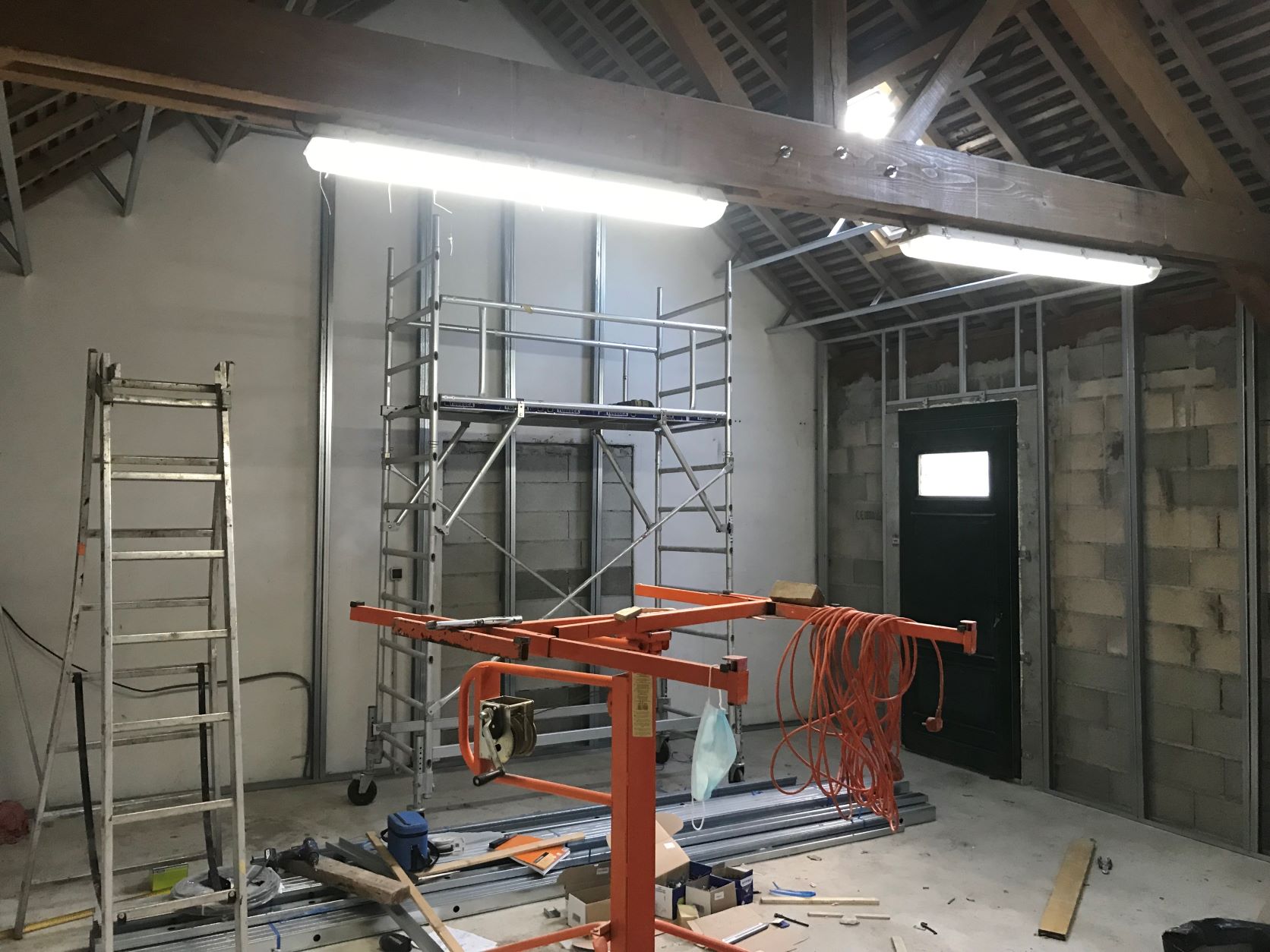

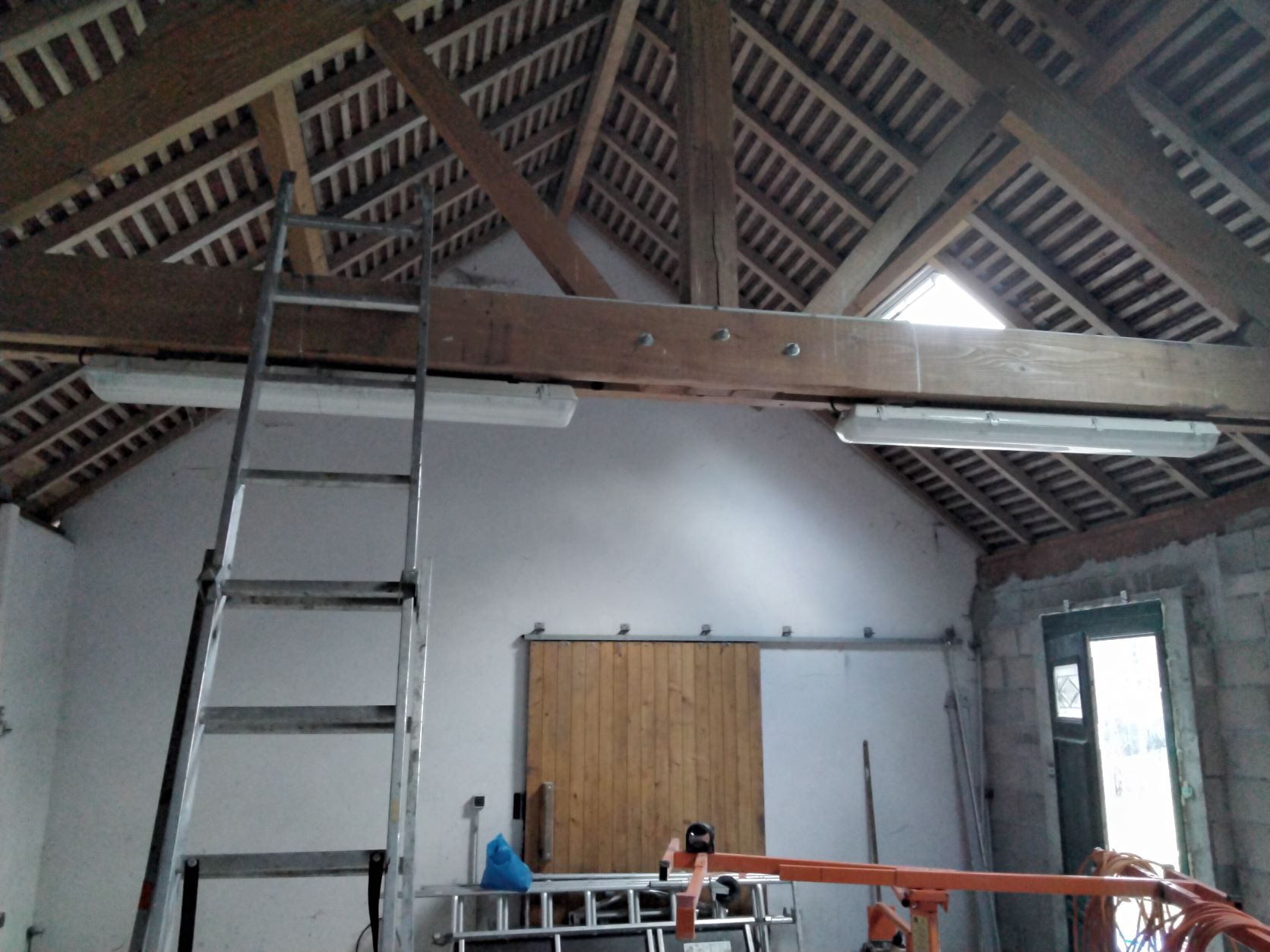

Me voila dans la phase de l'isolation, du plaquage et du positionnement de l'électricité ( Il existe déjà, avec tableau électrique, prises, lumières etc... mais il a besoin d'être repositionné en fonction du plaquage)

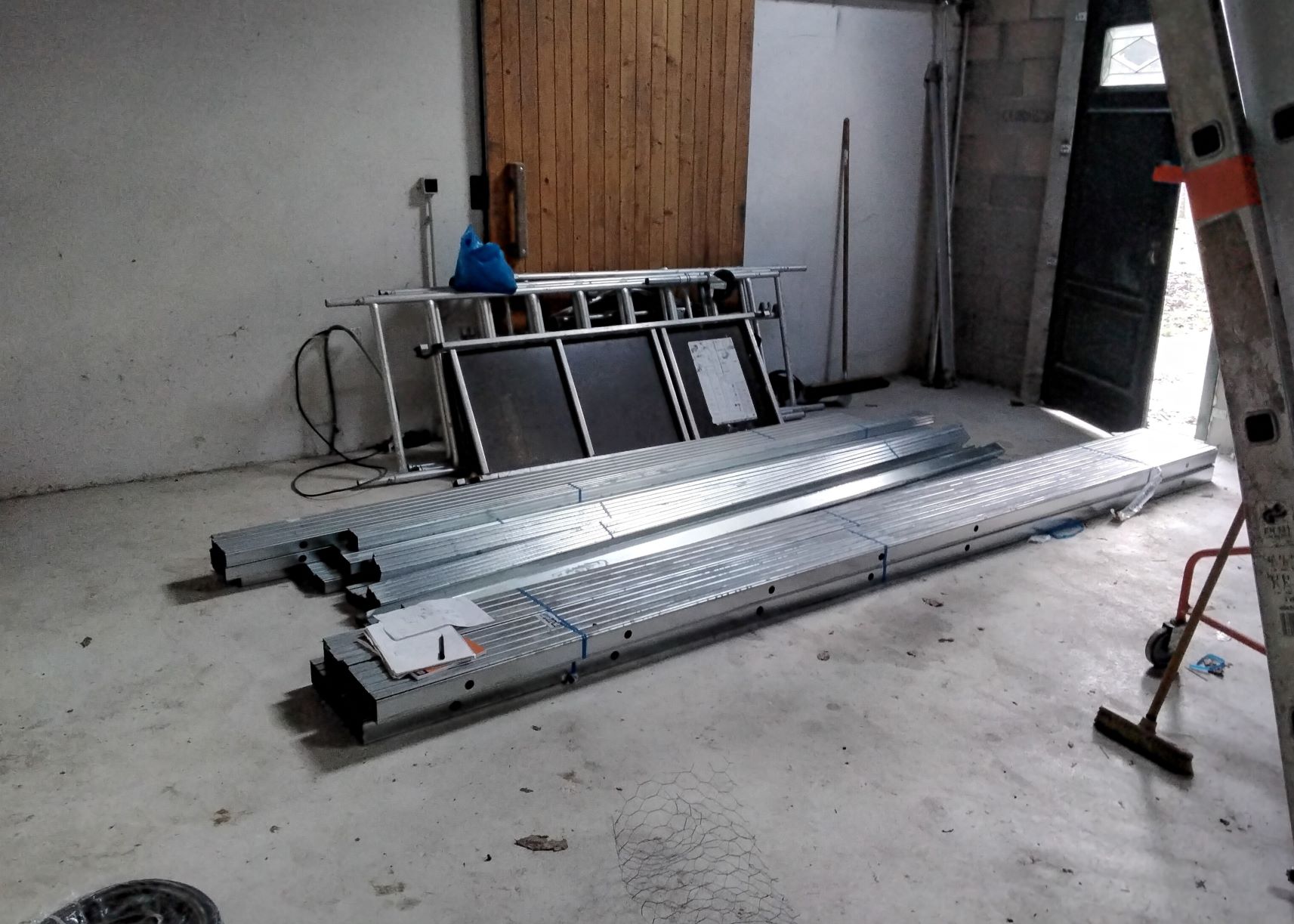

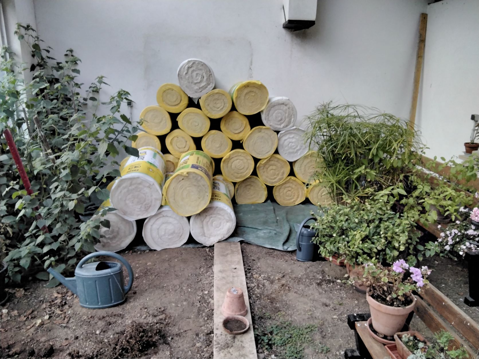

Rentrer des premiers matériaux: rails, montants, fourrures isolants etc...
le plafond sera descendu à 3, 80 mètres au lieu des 5 mètres au faitage à l'heure actuelle

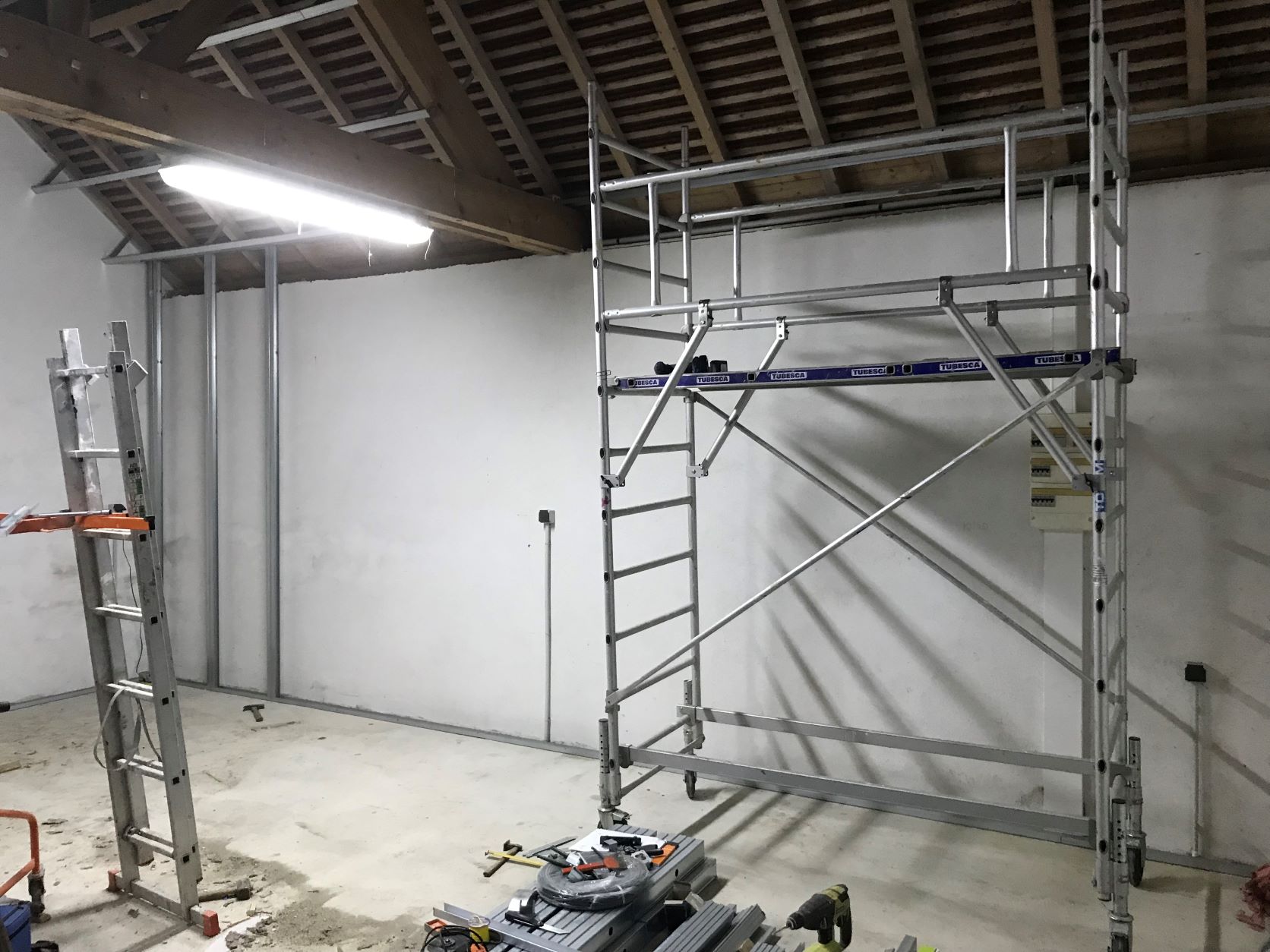

me voila au stade du plaquage et de la pose des rails et montants
je compte mettre au plafond et sur les rampants du placoplatre Gyptone activ'air quattro 41 (placo phonics a trous)
https://www.placo.fr/placolog/Produit/PR...Quattro-41
mais sur les murs pour l'instant je doute ?
Car remettre ce genre de placo a trous, se serait surement bien, mais ça "pique" au niveau du tarif ...
Auriez-vous des idées de matériaux de placage pas trop cher et qui serait bons pour l'isolation phonique?
Merci à tous pour vos suggestions à venir

Bonsoir Eric, mon conseil, pour avoir fait cela chez moi, garder la hauteur sous faîtage de 5m, doubler le placo sur les murs en croisant les joints (l'idéal serait de casser le parallélisme), et pour le chauffage un plancher chauffant électrique, ce dernier est très facile à mettre en oeuvre et pas très onéreux, et surtout pas de convection avec la chaleur qui monte au plafond, le Gyptone c'est cher mais efficace.
Beau projet, et bonne continuation.

Pourquoi garderais tu la hauteur de 5 mètres sous faîtage ?
Mon expérience sur mon ancienne pièce de musique qui avait un faîtage aussi haut m’amenait plus de désagrément que d'avantages ( raisonance difficile a maîtriser) les basses "se perdaient"....
Voilà pourquoi (entre autre chose) je voulais descendre le Plafond à 3,80 mètres : mais rien n’est fait pour l’instant, j’écoute tous les arguments
Doubler le placo sur les murs, pourquoi pas, mais le son rebondit sur le platre: c’est pourquoi il existe des placo à trous (gyptone )pour éviter cela....( ce que je vais mettre au plafond et les rampants )
Pour le plancher chauffant, le sol est déjà fait ( chappe ciment) et je ne compte pas le refaire
Pour l’instant il est prévu des radiateurs électriques

Les plaques de plâtre perforées, avec un indice d’absorption pondéré Alpha w. Pour cela, les plaques perforées ne conviennent pas.
Wink Cool Shy
Bouzouk
#10
RE: Construction de ma nouvelle salle de musique
+1 Il vaut mieux un alpha sabine supérieur à 0.9
Le plus simple ça reste une laine de minimum 10 à 20 cm avec un toile tendu relativement transparent au dessus.
Pour les premières réflexions il faudrait en pratique absorber les fréquences au dessus de la fréquence de Schroëder. Une grande salle mérite donc des fortes épaisseur pour descendre bas.
Ensuite au plafond on peut utiliser des panneaux verticaux espacés régulièrement pour absorber les très basses fréquences et un basse trapp à l'arrière de la salle peut compléter le dispositif dans les basses fréquences
