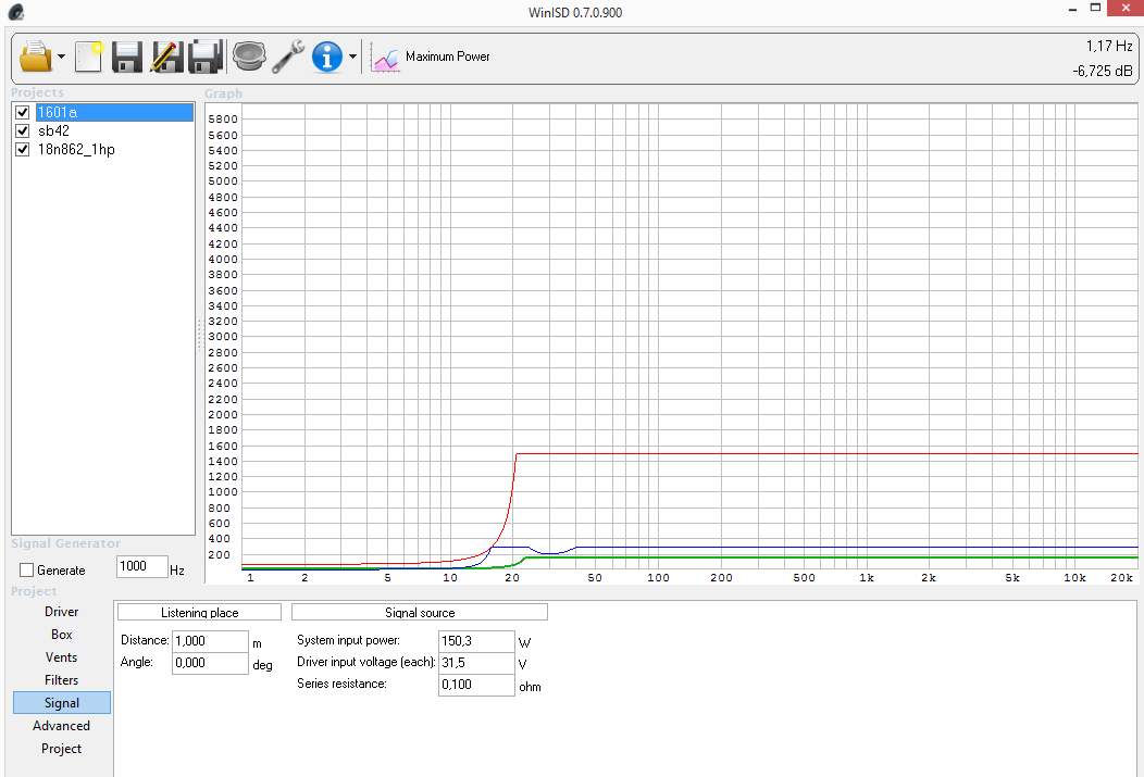

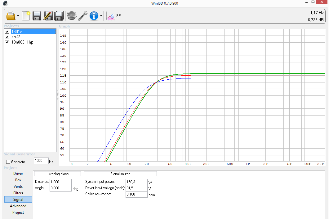

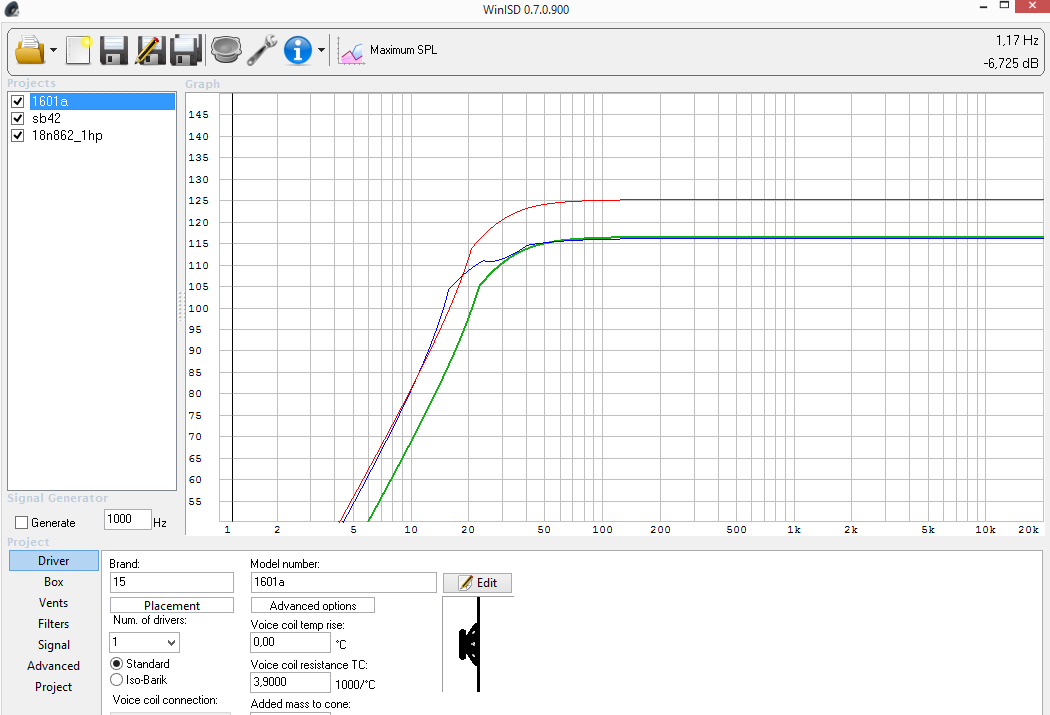

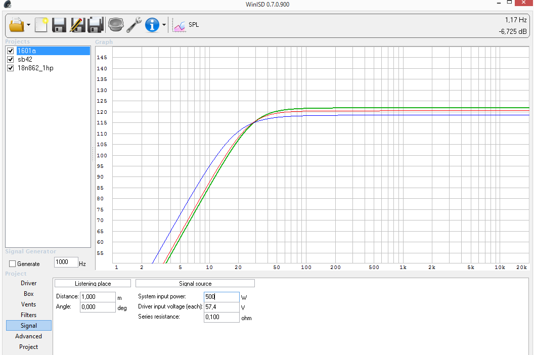

D'ailleurs, je profite de l'occasion pour relever que quand on compare les perfs des HPs ce qui compte c'est pas ces bidouilles de dB/2.83volts ou dB/1watts sur petits signaux. C'est curieux la plupart des logiciels donne la courbe SPL pour
1 WATT, et pour cause les courbes d'impédance des HP sont différentes.

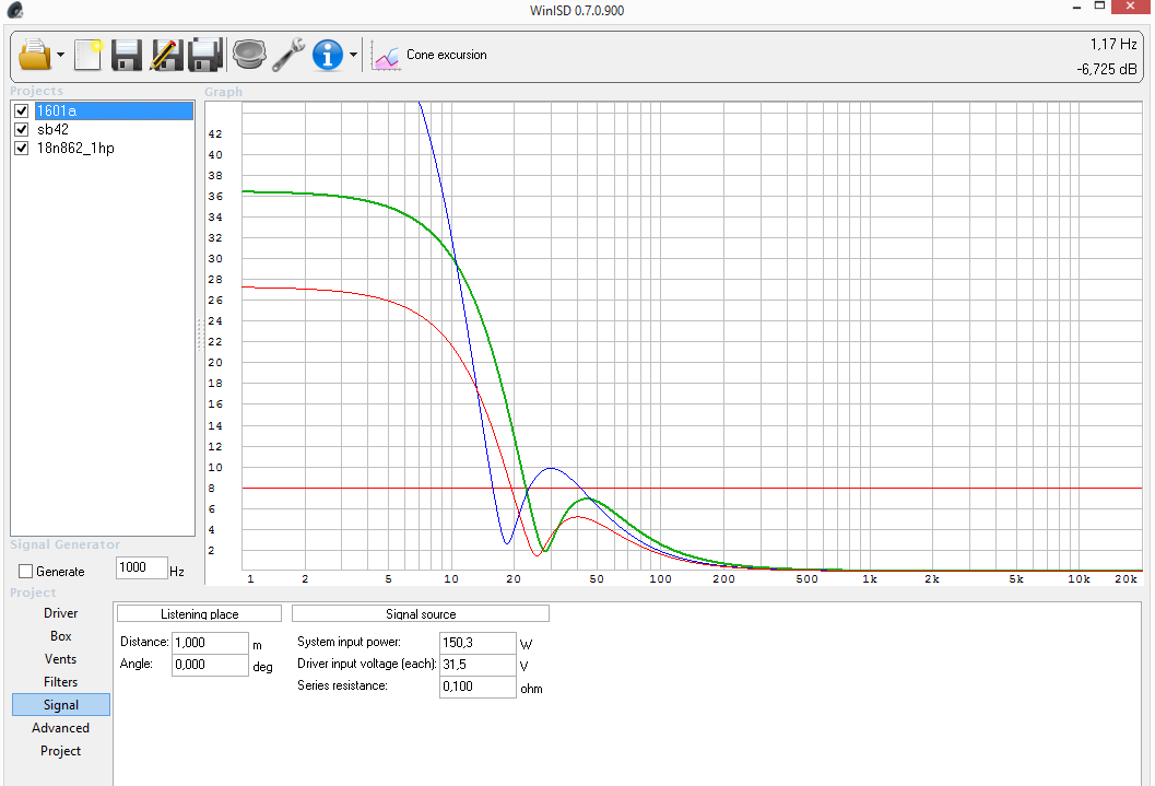

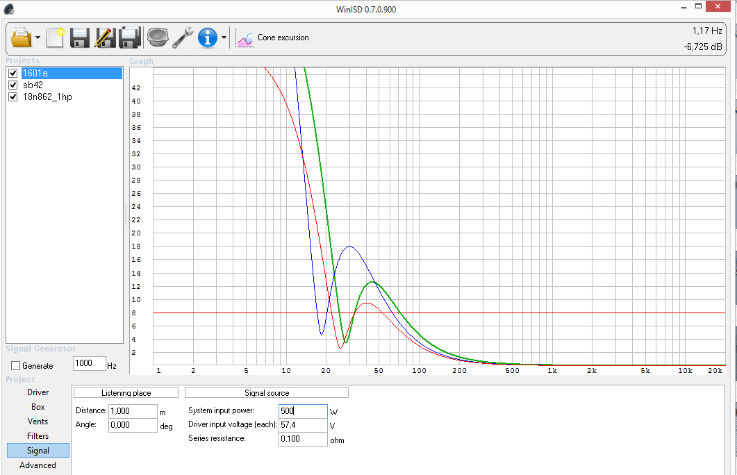

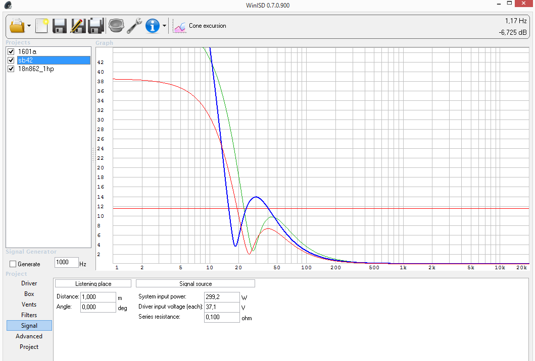

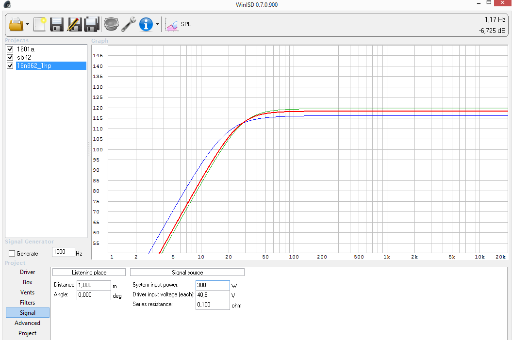

Ce qui compte de mon point de vue c'est l'analyse de l'utilisation réelle du HP (grands signaux) : SPL max (comportement du HP dans les basse fréquences à haute puissance), dépassement ou non du Xmax (la grosse embrouille est surtout ici) et distortions.
Les max :
Signal à 150 w :
300 w :
500 w :
En conclusion :
Le 1601a est un bon HP pourvu qu'on le prenne tel qu'il est. Ses performances sont correctes, et c'est tout!
Le sb42 est un
mauvais HP. Son Xmax est fantésiste! il ne tient pas la comparaison avec le 1601a...
Le 18n862 est nettement au dessus des 2.

LargeBande a écrit :...
En conclusion :
Le sb42 est un mauvais HP. Son Xmax est fantésiste! il ne tient pas la comparaison avec le 1601a...
Soyons réalistes.
Bonjour Patrick,
tu ne peux pas dire ça, le Xmax du SB42 n'a rien de fantaisiste, il est clairement conçu pour cela (longueur bobine 31 mm, hauteur plaque de champs de 8 mm et suspension had hoc).
je reposte ce
test du SB42, et un
deuxième test SB42, c'est du bon matériel.
Tu as pu voir des 30 cm de même famille de conception chez moi, pas encore en boite a ce moment là, et bien crois moi, ils ne sont pas ridicules dans 180 m3 (tu peux facilement venir le vérifier si tu veux).
Et bien Le SB42 est quant a lui nettement un ton au dessus d'après les mesures et calcul.
Après il y a les 46 BMS qui vont plus loin dans ce volume de pièce, au delà du nécessaire d’ailleurs, mais c'est plus grand, c'est normal.

Oui Greg.
Comme le dit Jys entre simul et réalité il y a parfois un monde ; m'enfin. Le seul truc que je reproche au sb42 c'est de pas faire son excursion jusqu'à près de son fs. Il doit distordre sévèrement. Marglé tout, si on lui applique un passe-haut à 30-40 hz, pourquoi pas. Entre nous on se dit les choses clairement. Un HP qui "casse" en bas est à couper avant pour éviter le bordel...
Je n'ai rien compris
D'après les mesures, il me semble dans une bonne moyenne pour sa catégorie
Pour un 20 cm pourquoi pas, mais avec un 38, avant d'en voir le bout en utilisation audio dans son salon ... je ne m'en préoccupe pas.
